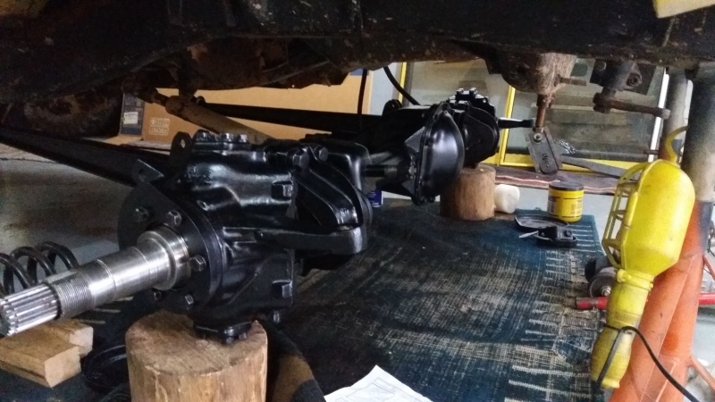

Montei as molas e o eixo traseiro no lugar.
Coloquei os calços de 2", ficaram legais, mas os cardans ficaram curtos. :parede:

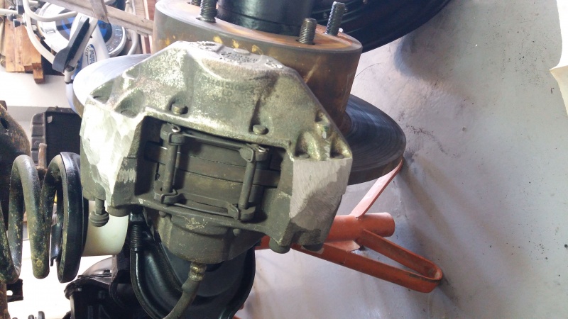

O problema da roda pegar na pinça está resolvido com a esmeriladeira.

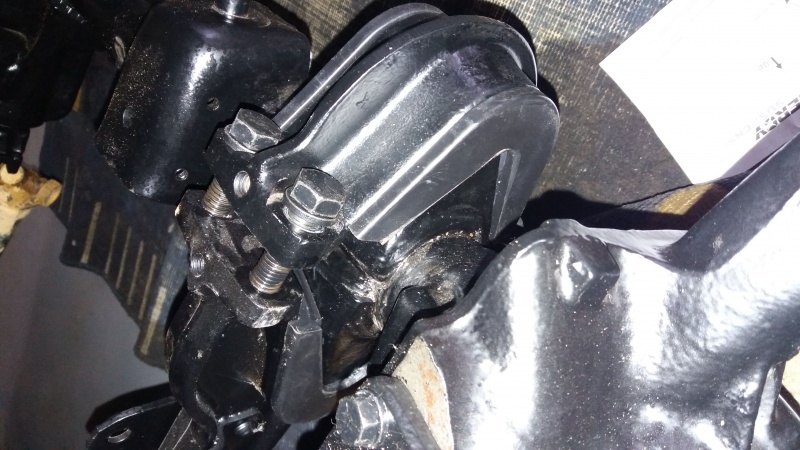

Mas apareceu outro problema, qdo comprei os rolamentos dos cubos as capas eram com numeração diferente (final 12 para 11).
Montei assim, mas não dá para colocar o anel elastico da ponta dos semis, vou ter que usinar um lado que sobra material em relação a original.

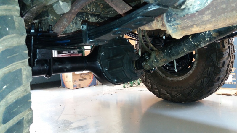

Terminal do 608 serviu certinho, agora mandar fazer as barras.
