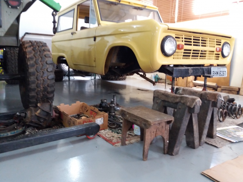

Como mencionei já iniciei a reforma parcial do Bronco!
Ambos os eixos foram desmontados e enviados para a pintura eletrostática e devem ficar prontos essa semana.
Estou no momento coletando as informações de todos os retentores para compra e posterior montagem.
Tb vou revitalizar o sistema de direção que está bem tosco.
Nesse processo já descobri que tem algumas peças compatíveis com a F1000 4x4 (cubos, molas,....).

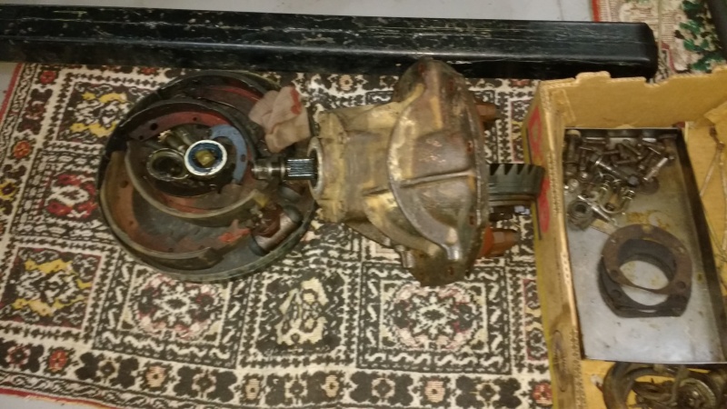

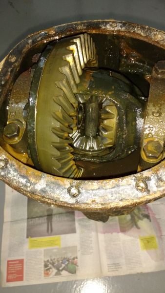

Ford 9" desmontado => retentor do semi detonado e trava do rolamento soldado, do restante estava ok, mas a pintura estava tosca, toda a parte de baixo foi pintado por cima da sujeira....servicinho p....
Não desmontei a coroa e pinhão, vou descascar e pintar em casa mesmo.
Anexo 541370
Anexo 541371 Anexo 541372 Anexo 541373

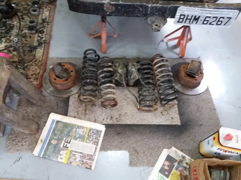

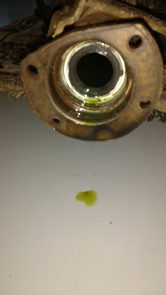

Dana 30 desmontado totalmente => esse não teve jeito, precisei desmontar todo, mesma situação do traseiro, retentores todos vazando, de medidas erradas, enfim uma caos.
Obs: são 11 retentores nesse eixo!! :shock:
Anexo 541376 Anexo 541377
Anexo 541378 Anexo 541379
Anexo 541380 Anexo 541381

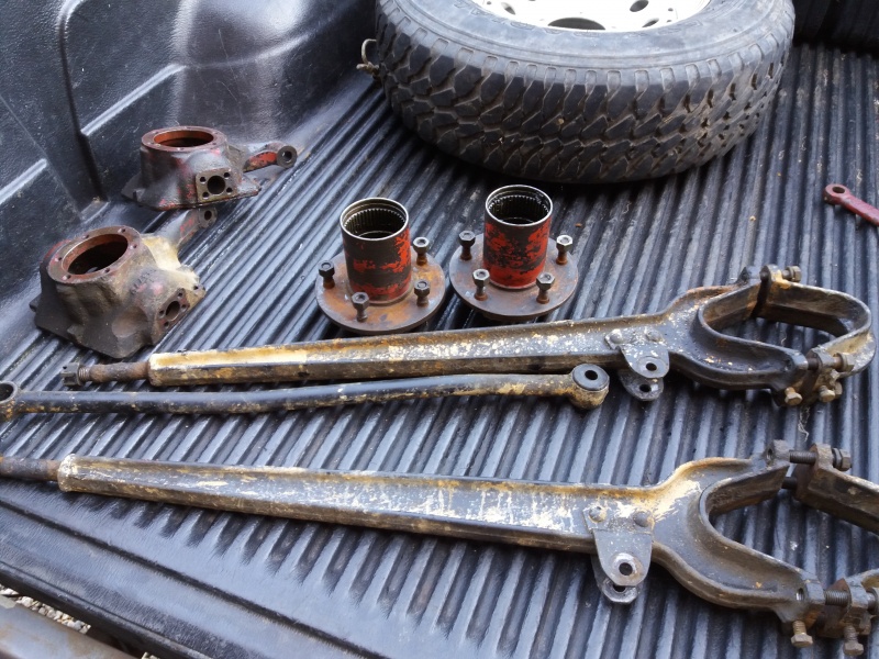

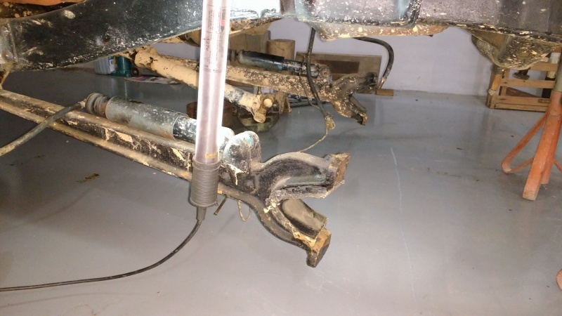

Além dos retentores fora de medida e da pintura tosca tem outros gatos.

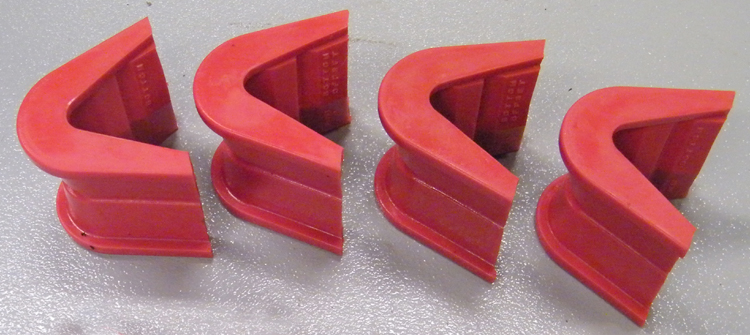

Essas borrachas de pneu me incomodaram bastante, pois são responsáveis pelo caster.
Anexo 541384 Anexo 541389
Essas são as corretas: C-Bushing Only, 2¦ Red-Broncograveyard.com
Anexo 541385
Outra coisa foi o pitman soldado e tudo com folga.
Foi adaptada a cx de opala mecânica, vou substituir pela hidráulica.
Os braços são similares ao da F1000 (em tesoura), inclusive os terminais - só tenho que verificar o tamanho, mas isso se ajusta.
Também vou tentar adaptar a coluna da F1000 82 - 93, assim mantenho o mesmo sistema de chaves das portas, ignição e porta luvas e coloco tudo na coluna, limpador, alerta, farol alto e buzina - tudo isso está no painel.
Anexo 541386 Anexo 541387 Anexo 541388
