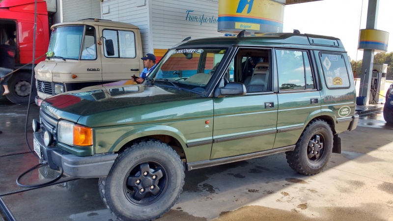

    Ela chegou!!! Ou melhor, fui busca-la na Republica (Curitiba) ..rs...
    Primeiras fotos ..
    .Anexo 537338

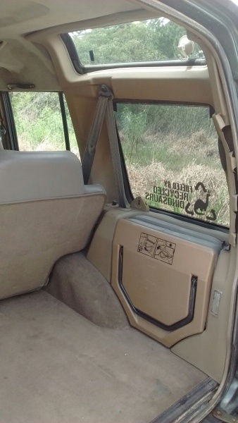

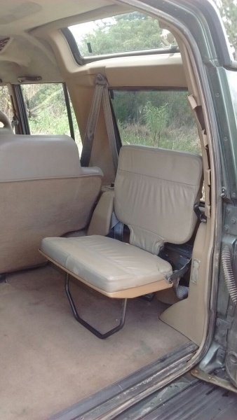

    Imagens do interior... Ela é um pouco menor q a defender ...pra deitar e dormir vou ter qeu pensar um pouco...
    Miniaturas de Anexos Miniaturas de Anexos Land Rover - Discovery 1 - 300tdi - 1995-img_20161008_102911221.jpg   Land Rover - Discovery 1 - 300tdi - 1995-img_20161008_102923235.jpg   Land Rover - Discovery 1 - 300tdi - 1995-img-20160926-wa0043.jpg   Land Rover - Discovery 1 - 300tdi - 1995-img_20161008_102758062_hdr.jpg   Land Rover - Discovery 1 - 300tdi - 1995-img-20160926-wa0044.jpg

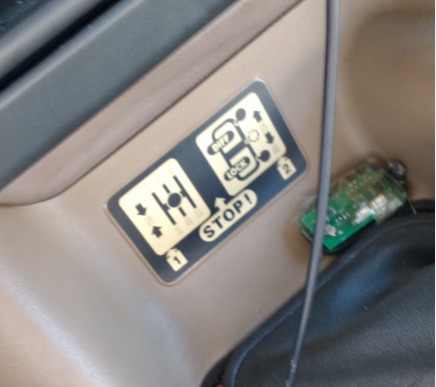

    Duvida que surgiu hoje. Na defender eu num parei para ligar o bloqueio , mas de acordo esta informativo na Disco eu deveria parar . É verdade ??

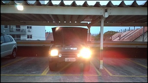

    Ontem parou de funcionar o farol ... dei uma fuçada achando que era osmar mas acho vi que nao era mesmo... Como pego a estrada diariamente optei por comprar duas lampadas novas...
    A retirada do farol é muito facil ... sao 2 travinhas de plastico (cuidado pra nao quebrar..rs)
    Um dos farois entra agua ..depois vou tentar descobri onde é que entra...
    Um ponto positivo é que até agora to achando muita sujeira, mas nada de corrosão...

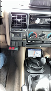

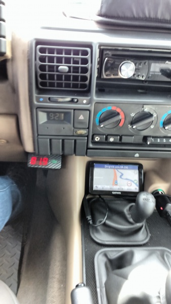

    Outra coisa que mexi ontem foram nos marcadores de temperatura da agua que ficam sob o painel... mudei eles para baixo do console...acho que ficou mais estetico...
    Miniaturas de Anexos Miniaturas de Anexos Land Rover - Discovery 1 - 300tdi - 1995-img_20161010_172523942.jpg   Land Rover - Discovery 1 - 300tdi - 1995-img_20161011_091536300.jpg   Land Rover - Discovery 1 - 300tdi - 1995-img_20161010_183712109.jpg   Land Rover - Discovery 1 - 300tdi - 1995-img_20161011_091519507.jpg

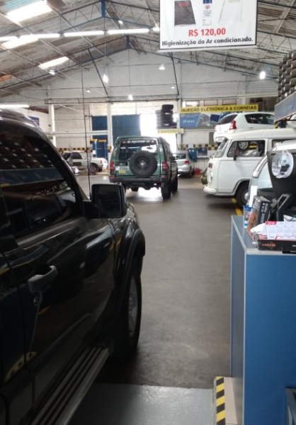

    Hoje deixei a Olivia pra colocar saltos altos (lift 2") ... preparativos pro encontro em gramado

    Parabéns Abel. Essa é rara, muito bonita. O bloqueio é parado pra acionar, inclusive no manual que a britpart fornece está escrito que as vezes é preciso engatar uma primeira ou ré e ir soltando a embreagem devagar para que acople, aí vai acender a luz de alerta no painel e vai estar tudo certo, pra desengatar é o mesmo esquema. O meu só engata desse modo.

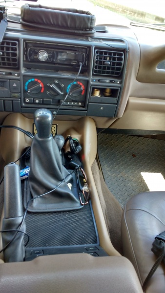

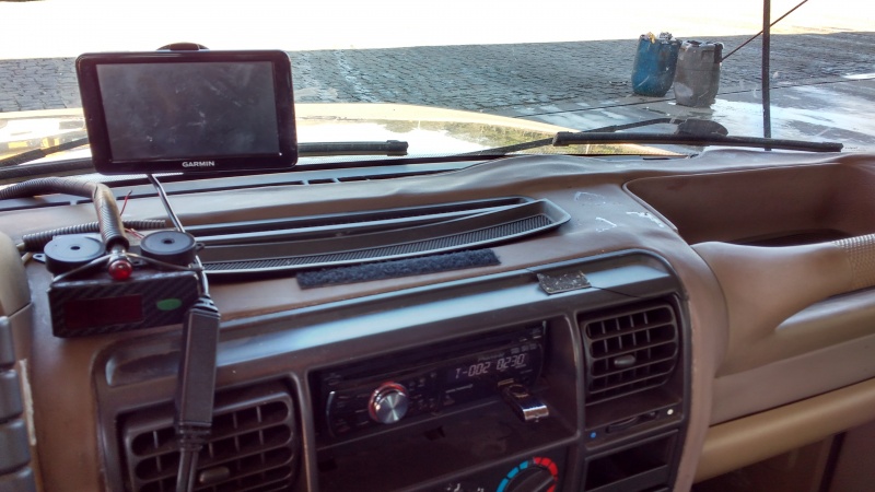

    Ontem deixa aquela primeira geral...
    Anexo 537343
    mordedeus Abel que era aquilo amarrado no painel?? agora ficou bem melhor né?
    Talvez de para reverter esse empeno da peça plástica do painel, use um secador de cabelo da donapatroa,
    [sem que ela saiba é claro hehe!!]

    opa...boa dica!!!

    Citação Postado originalmente por Meccano Ver Post
    Land Rover - Discovery 1 - 300tdi - 1995-537469d1476191288-land-rover-discovery-1-300tdi-1995-img_20161011_091519507.jpg
    Ficou ótimo.
    O medidor de temperatura e o GPS ficaram bem acomodados e com boa visualização.
    Sei que em um veículo off road o painel tende a ser um tanto improvisado, mas eu sou um pouco exigente, gosto de painel bonito e funcional.
