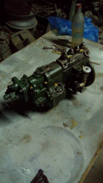

Esse fim de semana chegou a BI revisada e já com o LDA
Foram colocados 04 elementos e 02 reparos.
Anexo 536609
Ha essa bombinha vai ser instalada noutro lugar.

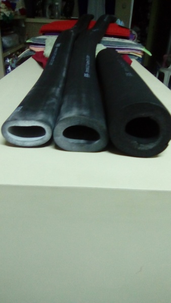

Tambem chegou uns isotubos q pretendo usar pra revestir os dutos do ar
Esse mais grosso já tinha comprado mais não coube ,então vou ver desses dois qual vai ficar melhor.
Anexo 536610Anexo 536611
Essa parte dos dutos a gente ver depois.

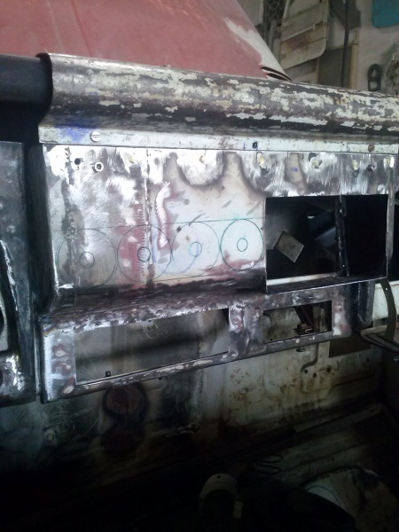

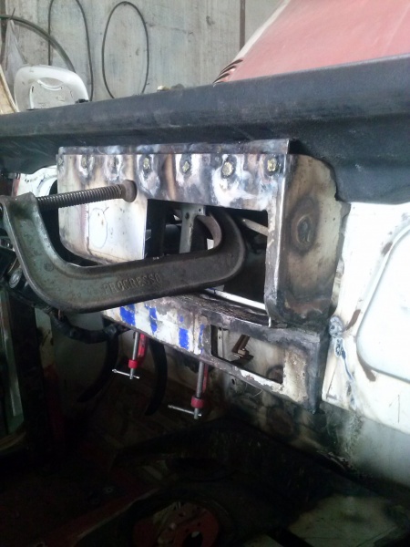

voltando a falar sobre o interior (PAINEL CENTRAL)
Anexo 536717Painel central sendo trabalhado, já ganhando outra forma

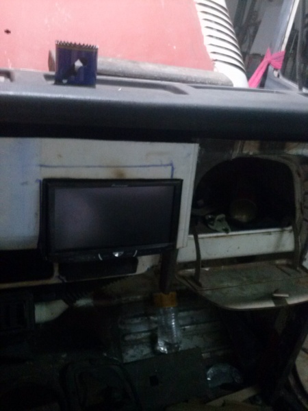

Anexo 536718dvd sendo encaixado
Anexo 536719a principio nos iamos recorta o painel orig. e usar a parte de bx , soldar com essa parte q fica o dvd
depois resolvemos fazer um completo.
Anexo 536720algumas mediçõesAnexo 536721o lugar do cinzeiro já recortado
Anexo 536722aqui o lugar do radio, q pretendo usar um rad. px (dicas serão bem vindas).
Ha, essa parte q complementa acima do painel central, foi feita pra prender o painel d borracha,(quando der problema nos limpadores é só tirar ela q o borrachão sai)alem de interagir com o restante, pra q pareça um painel só.

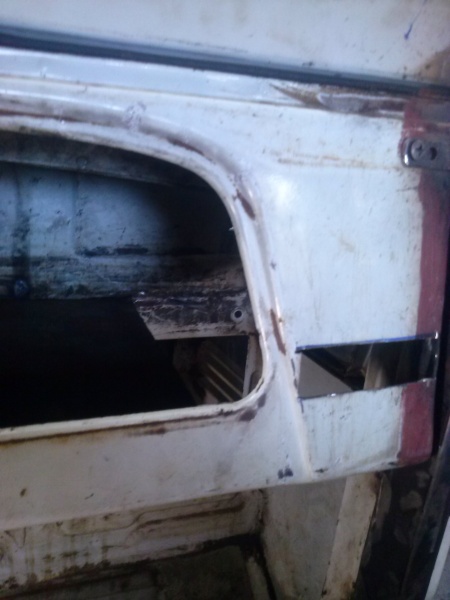

Anexo 536723Ela ficou assim ,com uma elevação q seria maior,porem paulo não entendeu e cortou a chapa menor, e esse espaço nas laterais foi completado.

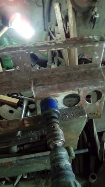

Anexo 536724fazendo os furos dos relogios.
Anexo 536725essa aqui da pra ver o lugar do acendedor q tinha esquecido,
na verdade vamos usar aquela base q tem a tampinha
Hoje ele tá aguardando os retoques finais.
continua...

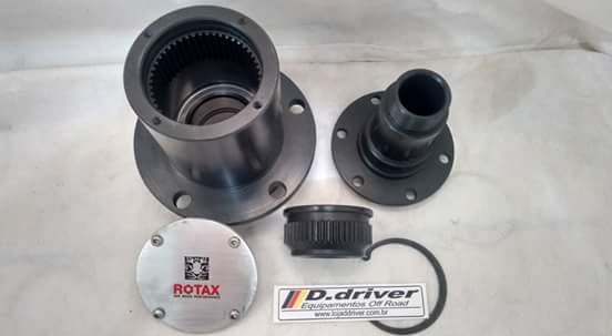

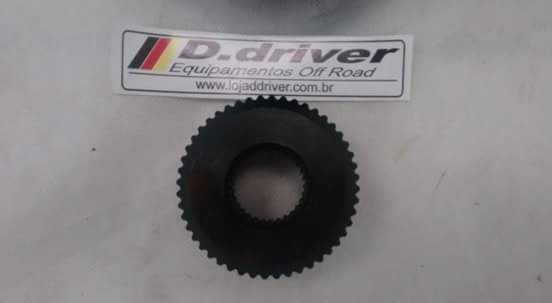

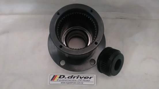

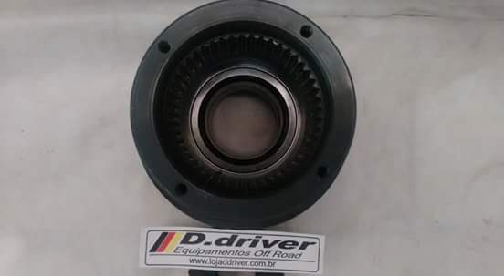

Titanium e Jacildo, tava pelo face ontem e vi uma postagem do TOM D. DRIVER..
Ele postou fotos de um cubo fresado para Rural/F75..
Perguntei a ele se ele tinha um modelo que fosse para as Bands e infelizmente ele não tem, mais prontamente passou o telefone para contato caso alguém queira que ele desenvolva..
Seguem as fotos bem como o contato dele.
Anexo 536924Anexo 536925Anexo 536926Anexo 536927Anexo 536928Anexo 536929
NÃO estou querendo fazer propaganda do cara (se parecer propaganda e so falar que apago..)..
Mais ele se mostrou muito atencioso e disposto a esclarecer o que tivermos de duvidas.
Grande Maggion
Parece ser esse modelo de frezado q o Titanio se referia,,,
de fato é bem interessante, mas creio q vamos fazer feito a nossa outra toyota com 12 pris.
Mas com certeza é uma boa dica,,,
Depois o titanium deve aparecer pra dar o parecer dele.
Brigadão
Fica na PAZ
Salve salve turma!
Maggion muito bem feito esse cubo! Quanto mais fresas, mais resistente!
ACHO que foi A Casa da Transmissão 4x4 já criou esse cubo uma vez.. não sei se ainda vendem...
Só que, pelo que lembro, tinham menos fresas. De toda maneira, nunca vi um quebrar...
EU achei legal a opção 12 prisioneiros do Jacildo! Achei inovador! E parece que aguenta o tranco...
Mas confesso que pela raiva que já passei com o cubo traseiro, fico tentado a, no dia que tiver minha própria Band, fazer o fresado...

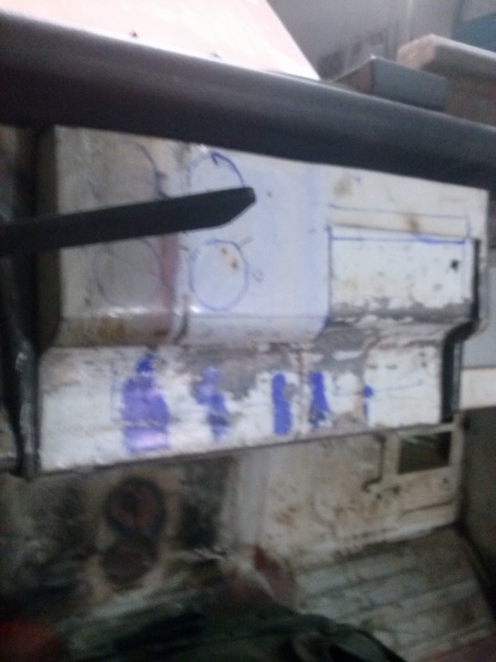

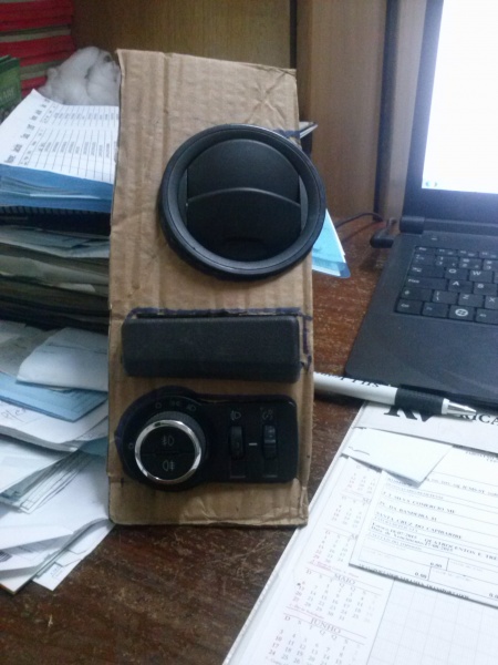

Mais um pouco (painel lateral)
Anexo 536963

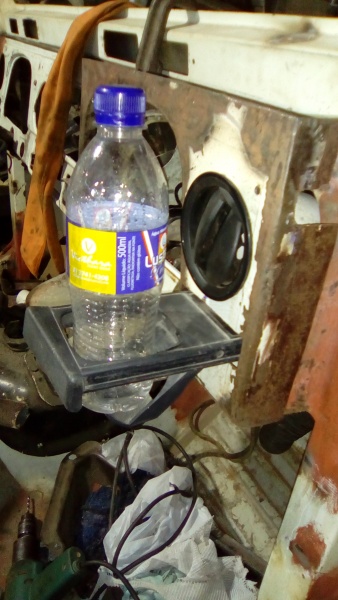

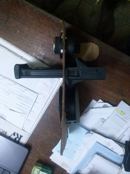

Anexo 536964Anexo 536965essas duas, fazendo meus protótipos, rsrsrs
Difusor de ar by Amarok(e demais volks..)
Porta copos Hilux
Interruptor de luz Agile(e demais chevr..)

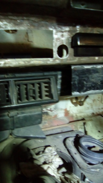

Anexo 536966Anexo 536967Aqui os primeiros cortes pra encaixar,
reparem q o porta luvas vai ficar mas estreito.E depois nós abrimos uns buracos nas laterais do porta luvas "encostado" na parede corta fogo pra passar os dutos do ar.
Anexo 536968A ideia é + ou - essa. Agora não estou encontrando as fotos,(deve ser o sono)..rsrsrs
Depois eu posto mais...
Abraçs
Fiquem na paz
