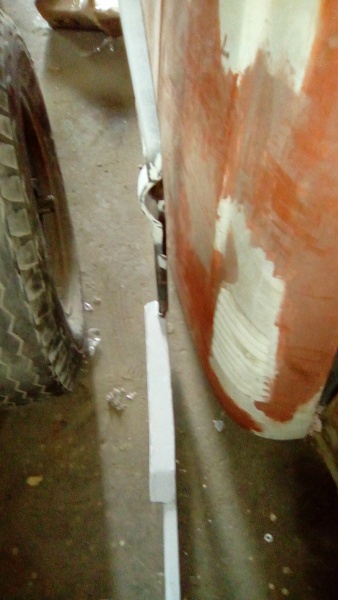

Parabéns, serviço do carvalho, pergunta de curioso, como fica a resistência mecânica/corrosiva nesta emendas em comparação a lata original?
Caro Arildo MT.
Seja bem vindo, brigadão pelo incentivo e por juntar forças q nos dão animo para continuar a peleja.
Infelizmente eu não sei responder essa questão da resistencia mecanica/corrosiva,não tenho conhecimento tecnicos. Espero q apareça alguem pra me socorrer,kkkkk
O q nós fazemos é tratar bem essas partes soldadas, lixando bem, passando escovas de aço, nos certificando de tirar toda a ferrugem depois aplicar um primer, uma massa plastica, é por ai.
Desculpas e fica na PAZ
Abraçs.

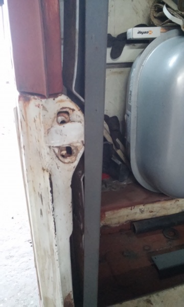

Anexo 535994Hoje quando cheguei do moda center, a capa já no lugar quase pronta.
Anexo 535995Depois q chico terminou a emenda da cabine ,a gente partiu pra cuidar em outras coisas da lista.

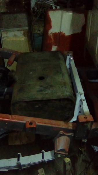

Bom dia Jacildo!
Amigo, faça tudo quanto for possível para deixar esse tanque FORA da cabine! kkkkkk
O ideal é ele ficar no "meio" do carro, para maior estabilidade e distribuição do peso.
Mas por baixo do assoalho.
Se for o caso, levanta o assoalho da parte de trás dos bancos em uns 7 CM e coloca ele sob o assoalho. ACHO que ali não vai pegar no cardã não.
Uma outra possibilidade é colocar o tanque CLA de 80 Litros.
Já é PRATICAMENTE plug'n'play para a parte de trás do chassi (no meio das longarinas, lá atrás)...
O tanque da Ranger é longituginal e fica entre uma longarina e o cardã.. também é uma forma...

A principio eu ia aumentar o tanque orig pra tras,ele ficaria no mesmo lugar só q maior pra tras,ia da muito trabalho.
Lá em Campina Gr o rapaz me cobrou 800,00 eu achei meio salgado,então depois a gente foi vendo os pros e contras e resolvemos colocar em outro lugar.Debaixo da caçamba (olha maggion )
O tanque da CLA não dava certo, pois quero manter o estepe no lugar.A proposito eu to pensando em colocar tipo um guincho pequeno pra fazer a vez daquele sistema orig. alguem já usa ou conhece algum q de certo,ou minha ideia é maluca, como diz o Maggion kkkkk.
Anexo 536053Anexo 536054essa primeira foi a q postei ontem.Depois eu posto o passo a passo do tanque.
Há esse tamque é de f4000 e ainda falta concluir (tem muita coisa faltando concluir,rsrsrs)

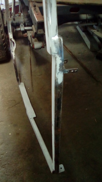

Ainda falando sobre o sto antonio, fotos dele quase pronto.
Anexo 536159Anexo 536160Anexo 536161Anexo 536162Anexo 536163
Nessa ultima foto, essa parte de cima q falei onde vai ser preso o forrô do teto.
Ele foi moldado acompanhando as linhas da cabine.
Essa elevação q aparece na 4 foto, foi pra q os ferros q prende o forrô pudessem ficar alinhados com os furos do teto onde são preso

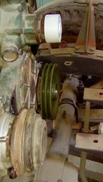

Esta semana tá sendo dedicada a colocar as polias e alinhar.
Do motor q não era tripla
Do alternador q não era dupla
Anexo 536171Estamos usando polia REI r 3292p
Anexo 536172Essa terceira polia ,veio junto com o ar q comprei de um colega.
Acredito seja "orig" nas toyota,veio com suporte orig e tambem veio aquele mangote q pega na frente do radiador.
Ainda não decide se vou usa-lo.
Eu tambem trouxe a polia de 03 vias mas optei pela 02 vias q parafusa a outra e voçe pode, se preciso calçar ela.

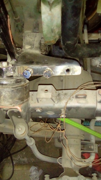

Anexo 536179Esse suporte do alternador é do 1111 (já tinha em casa).
Tambem vou usar o alternador do vectra(tinha comprado pra outra toyota),pois bem eu tinha falado pro rodrigo-ce q era só reabrir os furos mass não deu alinhamento.
Então baseado no modelo d suporte q ele mandou pra mim, fizemos um e agora vai dar certo(brigadão rodrigo).

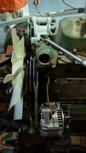

Anexo 536180Anexo 536181Anexo 536182fazendo o teste, rsrsrs
Anexo 536183essa polia q já tinha em casa, levei ao torneiro pra afundar, não tava pegando a porca.
Anexo 536184só pra relatar, na hora de botar a polia dei um vacilo o alternador caiu quebrou a tampa(como diz meu neto foi "tliste" vovô) kkkkkk
