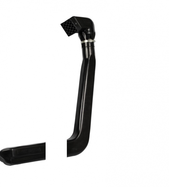

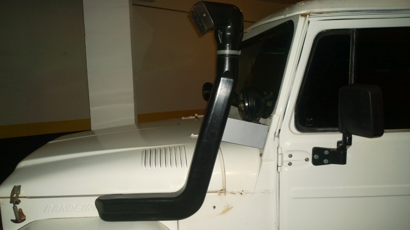

Snorkel, a algum tempo me incomodava o fato dele estar instalado de forma ornamental, sem estar ligado ao filtro.
Na minha concepção tudo tem uma utilidade e deve estar funcionando, ainda mais se tratando de um veículo fora-de-estrada.
O método mais rápido e barato para resolver a situação: alterei a localização do furo de entrada e construi um novo suporte, agora posso entrar em rios e enchentes (mas prefiro não tentar kkk).

A trava do cinto de segurança é presa no assoalho ou no próprio banco? Se for no banco, carece de uma análise sobre a resistência a impactos do trilho transversal. Acredito que a melhor solução seria a trava presa no chão.
O snorkel da CLA é bem resistente e bonito mas a instalação é um quebra cabeça.
No meu jipe a solução foi virar a entrada de ar da carcaça para baixo e conectar através de 2 curvas 90º e uma curva 45º.
Ainda não está fixada as mangueiras mas já experimentamos e deu as medidas.
No 14B a coisa é mais complicada, porque a fixação da carcaça no suporte não permite girar a posição da entrada de ar.
Uma sugestão seria aproveitar aquele tubo coletor de ar, instalando-o na posição invertida (voltado para trás). Corta esse tubo e faz a conexão à entrada do snorkel com uma curva flexível.
Quando for turbinar o motor, seria interessante trocar a carcaça do filtro por uma maior. Essa original acaba restringindo.
Creio que a posição do snorkel, da forma que está, vai atrapalhar um pouco a visão.
Outra solução, seria seccionar o snorkel e construir um prolongamento com mangueira de silicone.

Oi Hercílio, obrigado, falta um pouco para ficar profissional (talvez uns 3 anos de serviços com solda), quanto as suas observações todas foram pautadas antes do serviço.
O cinto esta fixado no local original (assoalho), apesar de ter projetado o sistema para suportar o cinto no banco utilizei o local original por comodidade.
O snorkel está nesta posição "provisoriamente" (só por um ano ou dois KKKKK).
Pensei em virar o filtro então teria que soldar a caixa, não achei o resultado bonito; pensei em virar o tubo coletor para trás, mas não tem espaço suficiente para trabalhar; por último poderia ligar uma mangueira dando a volta por cima do filtro até a entrada do tubo coletor, prático e esteticamente horroroso.
A melhor saída seria usar duas curvas e montar um "S", então iria restringir a passagem de ar.
Tinha visto uma bandeirante usando o snorkel avançado, considerei como uma alternativa e estou usando no momento principalmente por não restringir a passagem do ar, nada de curvas, corrugados, estreitamentos.
Realmente atrapalha um pouco a visão, já esperava por isso e estou me acostumando.
A ideia original do serviço é cortar e esticar, refazendo em fibra de vidro deixando no tamanho "correto" para o 14B; não fiz desta forma por falta de tempo, preciso de uma semana para cortar, construir, lixar, pintar e instalar novamente.
Mas assim que possível irei alongar o snorkel.
Beleza Valmir.
Vou enviar uma sugestão à CLA para oferecer um snorkel com a parte horizontal mais longa, que entre direto na carcaça do filtro.
Essa modelo que eles vendem funciona bem para o OM314, do lado direito, na posição do filtro banhado, mas para o OM364 e 14B é complicado.
