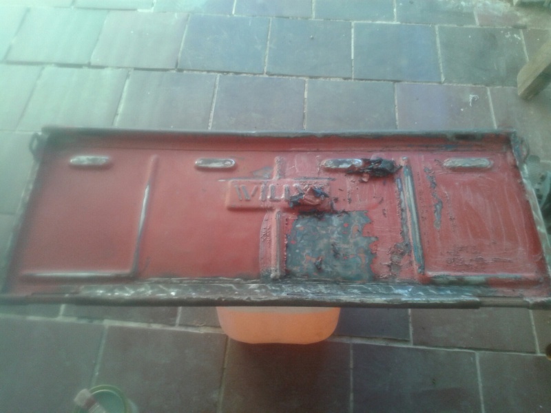

Fotos da restauração da tampa traseira, removedor pastoso.
Até domingo vou tentar preparar e aplicar o fundo PU na tampa e no capo. O quadro do parabrisa ja esta pronto pra pintura.

Bom dia Marcelo! quando vejo essas fotos e o trabalhão que da usar essa malígna pasta de soda...
mais vontade me da de montar um mini jato de areia, aí sim o serviço fica limpo, rápido e bem feito.
...seguindo na cola!
Amigo, não sei qual é essa q o Marcelo tá usando, mas uma vez deixei um quadro de cromo de bike pra uma pessoa fazer uma pintura nova, quando cheguei lá ele tava fazendo exatamente isso q o Marcelo tava fazendo, removendo tinta velha com removedor pastoso, na hora fiquei cabreiro achando q aquilo tinha algum acido ou base forte e ia detonar meu querido quadro de mais de 20 anos...dai peguei a lata pra ver qual era a marca e composição do produto, era da marca maxi rubber e a composição não era nada do q imaginei, na verdade aquele removedor era composto por diclorometano, xileno, metanol e amônia, todos são produtos perigosos à saúde e provavelmente carcinogênicos, mas não são corrosivos como a soda ou outras bases fortes, portanto uma exposição rapida mesmo na pele nua não causa grandes danos...o problema são os vapores, dai se usado eventualmente, com luvas, em local aberto e ventilado tem poucas chances de causar problemas de saúde.
IMAGINO q outras marcas de removedores devem ter composição e efeitos semelhantes. Já o jato de areia foi proibido por causar sérios danos ao tecido pulmonar, se não me engano com risco de silicose.
abraços

Realmente da bastante trabalho remover a tinta, ainda mais que essa tinha uma de duco vermelho, uma azul e o zarcão. No interior vc sabe como é, cada um trabalha com o que tem, levei num "jato de areia" e o tio falou que não ligaria a máquina só para fazer a tampa, capo e grade dianteira, por isso parti para o removedor, logo após tirar toda a tinta, passo a escova de aço na lixadeira de 6500 rpm pra ficar lisinha, depois lavo com bastante sabão, e antes do fundo PU passo desengraxante da lazzuril pra ter certeza que ficou 100% limpo. Um mini jato de areia ficaria ótimo.
Um abraço
Nossa senhora, fiquei até com medo. Mas eu uso luvas e óculos, por que sempre solta alguma sujeirinha com esse removedor, e arde bastante, também sempre aplico em lugares arejados. O resultado no final fica bom e pouco as mãos da lixa hahaha. Hoje começo no capô. O fundo chega hoje à noite, amanhã de manhã aplico sobre a tampa traseira, grade dianteira novamente e capo.
