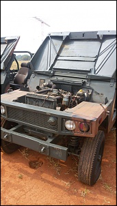

    Comprei um Engesa F II em um leilão do EB aqui em Brasília e já iniciei a reforma do veículo. Tenho experiência em adaptações que já realizei em outros automóveis, mas o sucesso que obtive anteriormente dependeu da adoção de muitas das sugestões que recebi de pessoas que já haviam passado por esse processo.
    Por favor, fiquem à vontade para comentar e as sugestões são muito bem vindas.
    A idéia geral é realizar a reforma por fases, sendo que a primeira é deixar o carro no padrão mínimo para passar pelo DETRAN.
    É um veículo com configuração militar:
    1. Motor Perkins 4203 (já funcionando);
    2. Estava sem câmbio/CT - Depois de ler bastante aqui no fórum optei pelo câmbio CL2615B e a CT da Band (optei pelo kit da Piradiesel para fazer a adaptação);
    O restante parece estar em ordem.
    Ainda tenho que solucionar a adaptação do cardam traseiro (que não veio). Alguém tem alguma ideia?
    Grato a todos que colaborarem - Sergio Senna

    Obrigado pelas saudações.
    Passarei na Cardanbras na segunda ou terça. Imagino que a solução seja adaptar um cardan de Band, pq um dos lados já vai estar pronto.
    Penso que outra solução seria comprar as forquilhas de ligação e fabricar o cardan do zero.
    Vamos ver o que consigo .....

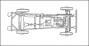

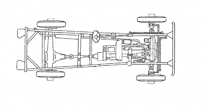

    Thumbs up Diferencial traseiro centralizado
    Olá Hercílio.
    Como dá pra ver na foto, o diferencial traseiro é centralizado. Então não haverá o problema do acoplamento na CT ficar atravessado. Era disso que vc estava tratando ou de outro detalhe que me escapou?
    O que pode ocorrer é o dianteiro não ficar completamente alinhado, como já tratado em outros tópicos.
    Apesar da forquilha da CT da Band ser na direita, não estou seguro que alinha perfeitamente com o diferencial dianteiro. Em breve saberei o quanto não alinha.....

    Veja como é o alinhamento do cardã traseiro.
    Observe que esse esquema representa o chassi de uma Band picape. No jipe curto, o cardã é menor.

    Olá Hercílio, obrigado.
    Era isso que eu havia pensado, mas tem soluções para o cardam nessa situação.
