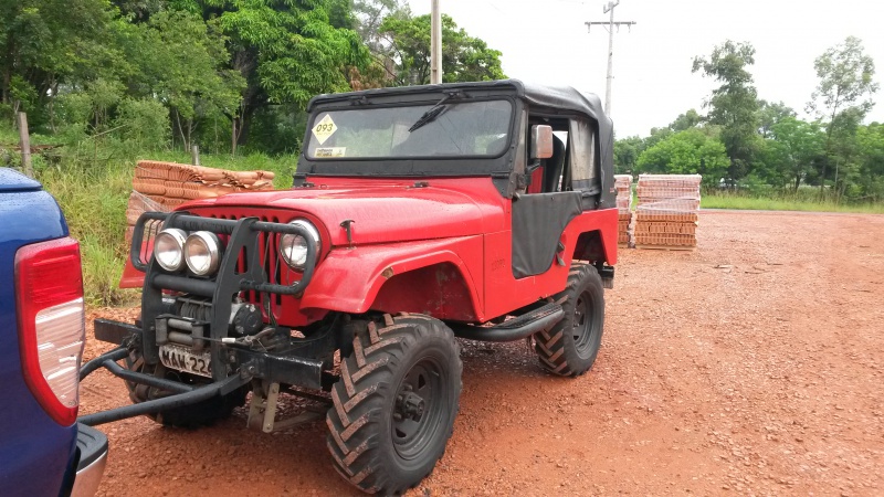

    depois da reforma

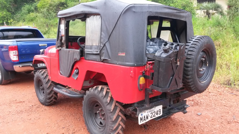

    mais algumas fotos da do Barão vermelho durante a reforma
    -20150307_174436.jpg-20150228_153058.jpg-20150307_194857.jpg-20150412_122911.jpg-20150412_180639.jpg-20150412_153519.jpg-20150419_131426.jpg-20150419_182238.jpg
