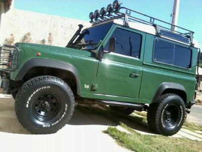

Land todo lixado, foi aplicado massa poliester em alguns pontos. Assim que a chuva der trégua, vamos aplicar o fundo PU e aí vai aparecer os defeitinhos, depois vai ser aplicado a massa rápida para acabamento, fundo PU novamente e até lá a cor do Land ja vai estar definida. Sem propaganda, mas estamos usando material da maxi rubber e lixa ouro, que não usa água. A fita crepe é pra não ficar massa na emenda das duas chapas, depois que uma parte da pronta coloca a fita crepe onde já está lixado, assim fica mais fácil de lixar e fazer o acabamento. A última foto é do silencioso novo.

Reforma andando mais rápido do que eu imagina, ontem sai de lá abaixo de chuva, hoje abriu o tempo mas tem chuva prevista pra toda semana ainda, deixamos quase todo preparado, hoje foi feito o isolamento das janelas (Mesmo sem janelas pra não pulverizar dentro) assim que o tempo abrir vai ser aplicado o fundo PU pra corrigir os defeitos.

A cor vai ser o verde escuro com teto e rodas brancas, decidi ontem isso, pois o verde metálico da serie especial, seria difícil conseguir retocar e emendar a cor, pois o Land será usado para pescarias e trilhas leve, e sempre aparecem os arranhões.

O verde escuro que escolheu vai ficar show, claro que o verde metálico também ficaria bom, mas como disse pra retoques o melhor é em PU.

Fala Diogo, to acompanhando o teu cuidado com a Band, antes de surgir esse leilão eu estava olhando umas no OLX, achei uma pick up Band em Rio Grande, mas fiquei com medo por ser de praia. O verde escuro acho que some um pouco o carro, mas vi tantas opções que no final não gostava de quase nada, aí acabamos decidindo no tradicional mesmo, pintura PU. Os acessórios vão ser todos preto fosco.
