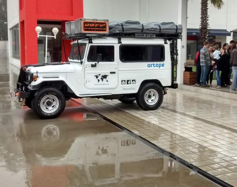

No dia 20 de setembro de 2015 era a partida da Família do Guto e da Jane - Família Novos Olhos. Eles organizaram um evento em um shopping em Novo Hamburgo/RS para seguir nesse novo projeto de vida. Fiquei sabendo algumas semanas antes a data e o horário e falei para o Guto que tentaria juntar uma turma de Toyoteiros para prestigiar o evento e acompanhar a sua saída.
Anexo 550666
Urso Branco pronto para a estrada.

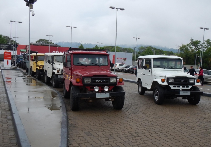

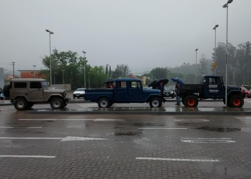

Consegui reunir uma turma de 8 Bandeirantes. Muita conversa sobre as viaturas, nem o tempo feio nos espantou.
Anexo 550667Anexo 550668
Alguns conhecidos do povo aqui do fórum, o Yulli com sua Band de trilha, David e seu jipe curto branco, Endres e sua Band Longa amarela...

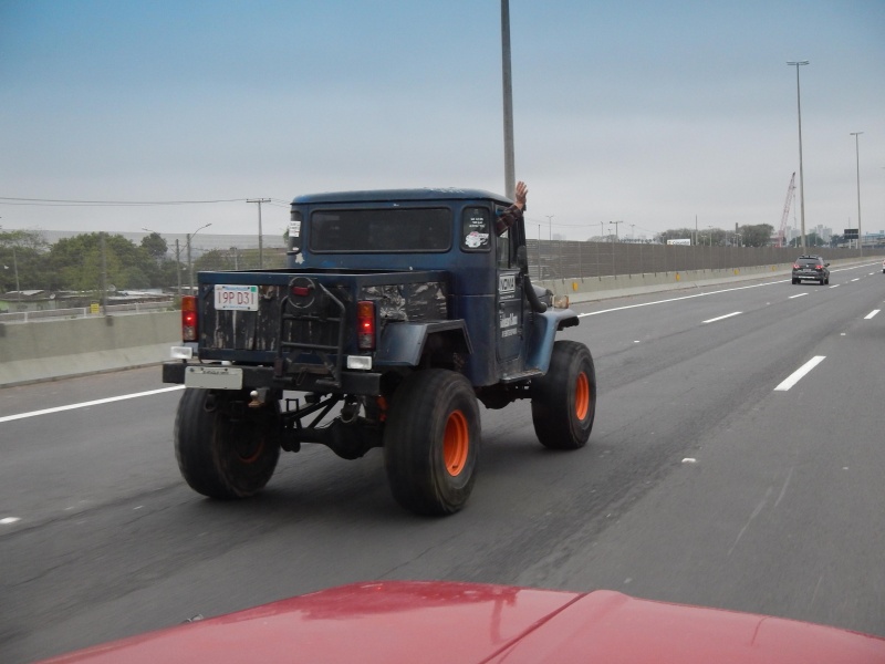

Perto do meio dia partimos em comboio por um trecho.
Anexo 550670Anexo 550671
Nesse trecho na BR116 cruzando por São Leopoldo...

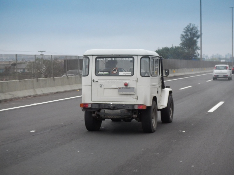

Alguns acompanharam até chegar em Porto Alegre...
Anexo 550674Anexo 550675

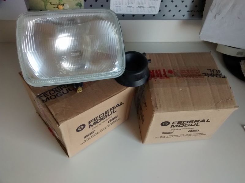

Bom em outubro de 2015 foi a vez da troca dos faróis. Depois de ler aqui no fórum e receber conselhos dos toyoteiros de plantão comprei os faróis da Federal Mogul, conhecidos Rossi.

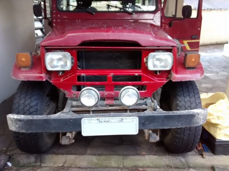

Os meus faróis ainda clareavam alguma coisa de noite, mas estavam com o espelho interno bem detonado.

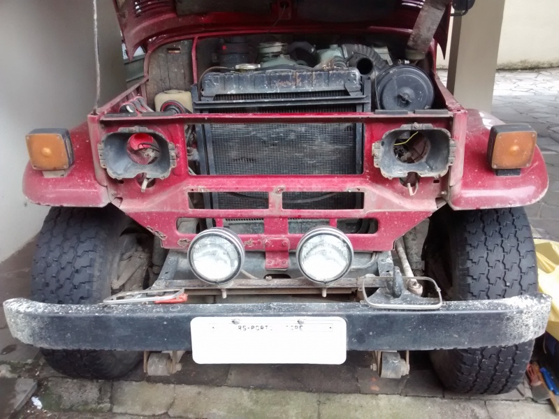

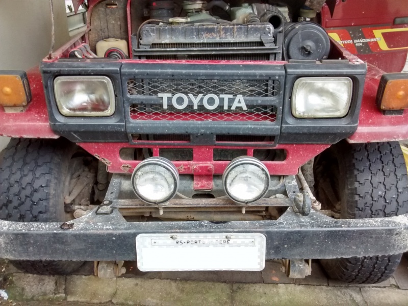

Retirei toda a grade frontal e removi só os blocos ópticos, verifiquei que os suportes dos blocos estavam em boas condições e bem firmes e com toda a funcionalidade de ajuste dos faróis.
Anexo 551302Anexo 551303

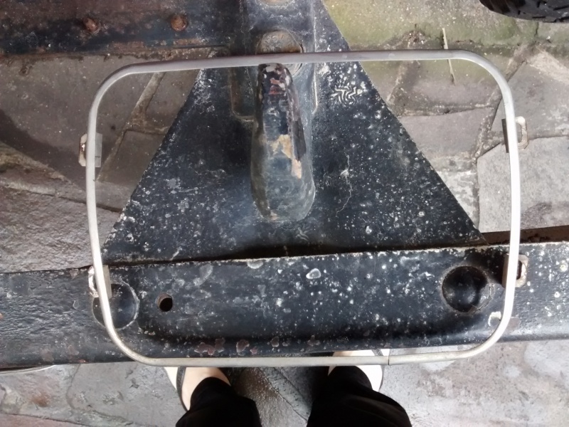

Limpei todo o painel dianteiro, detalhe na foto da esquerda do aro de inox que fixa o bloco óptico no suporte.
Anexo 551304Anexo 551305

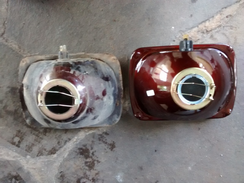

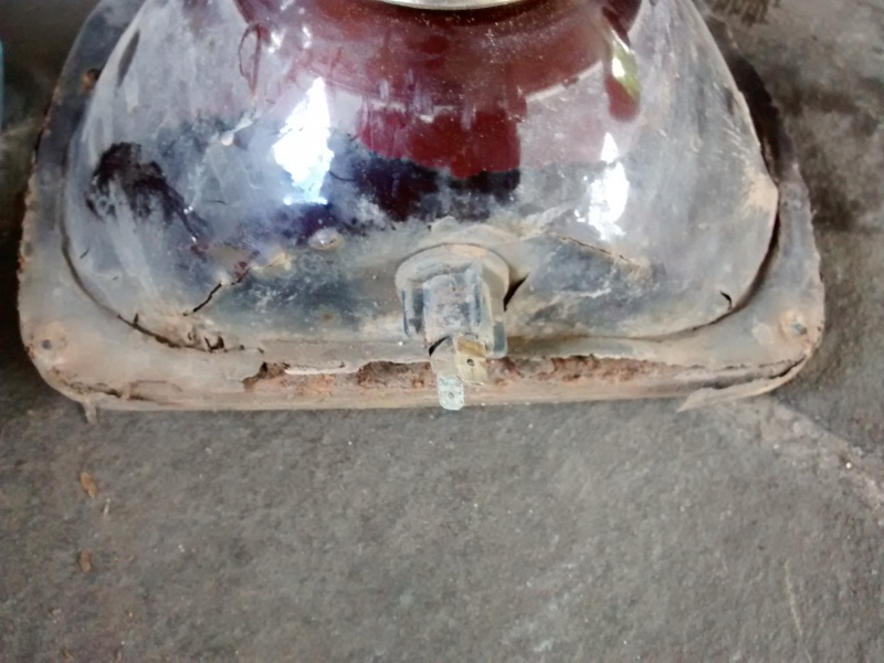

Nestas duas fotos se nota o real problema, acho que houve infiltração de água para dentro do farol que acabou corroendo toda a parte de baixo dos mesmos, notem o novo do lado do velho.
Anexo 551306Anexo 551307

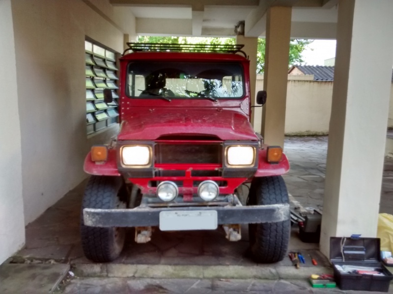

Faróis montados e com lâmpadas novas Philips H4 comuns. Melhorou muito a iluminação. Recomendo a todos a troca por faróis originais Rossi e nem precisa de lâmpadas mais fortes, só umas boas lâmpadas normais novas já traz um ótimo resultado. Uma vez conversei com um representante da Philips e ele me disse que lâmpada de farol tem vida útil, que com mais de 2 anos a lâmpada já perde sua eficiência devido ao envelhecimento do filamento interno.
