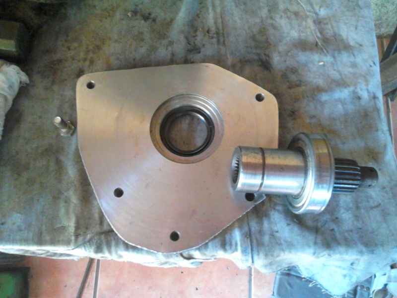

Agora sim, eixo entalhado na medida exata.
Anexo 541028
Com um custo adicional de R$ 120,00.
Quanto ao alinhamento vou ter que dar um jeito eu mesmo...

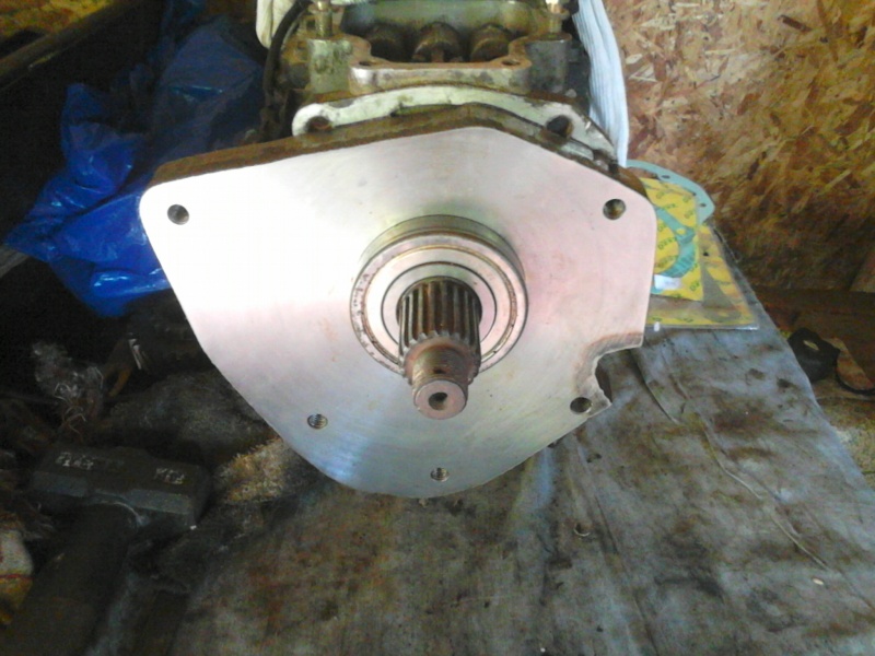

Anexo 541029
Aí se tem a noção do tamanho da Cagada, ainda que não houve a perda de área de vedação, pois se houvesse a peça toda (flange) seria perdida.
Agora vamos trabalhar mais um pouco.

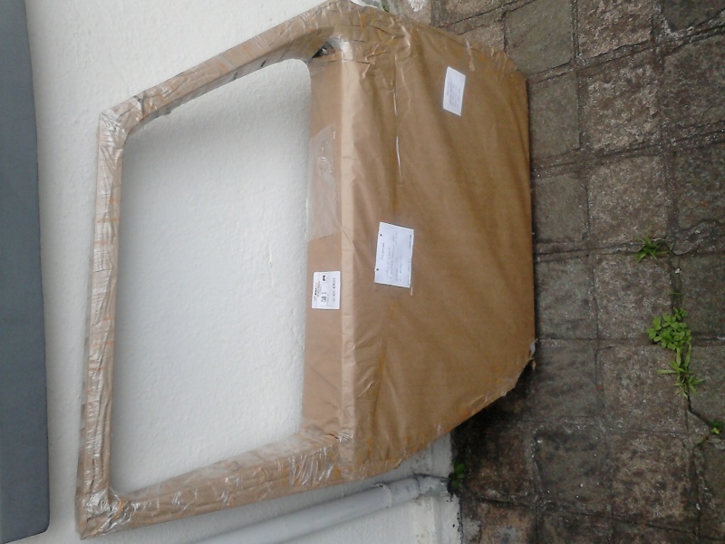

3 Anexo(s)

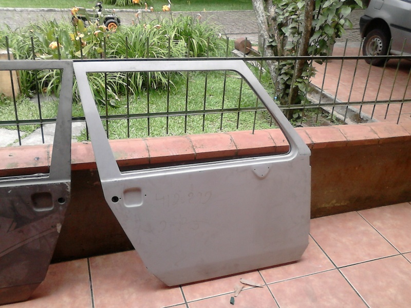

Chegaram as portas do Marcos (Casa do JPX).:euforico:
Aos poucos o brinquedo vai tomando forma.
Anexo 541247Anexo 541248Anexo 541249

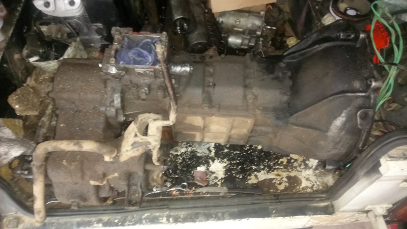

As obras no cambio deram uma parada, pois o garfo de embreagem não teve curso suficiente para acionar a mesma. Aí pedi para meu fornecedor de peças a especifica deste cambio, vamos aguardar...:pensativo:
Estou dando um tempo pra coluna também, pois to arrebentado de erguer esse cambio no braço... kkk

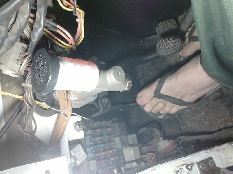

Mais um passo dado, agora com embreagem hidráulica instalada e funcionando.
Anexo 546604

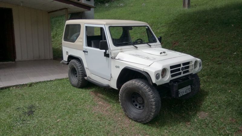

3 Anexo(s)
Tarde Galerinha do barro.
Muito tempo sem postar novidades... mas o projeto não parou.
Anexo 553828
Pintura feita...
Anexo 553829

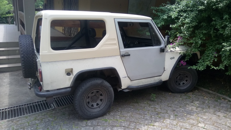

Capota e portas instaladas...
Anexo 553830
Agora já ta com vidros instalados também...
Tenho uma dúvida que gostaria de sanar com os amigos que tem maior conhecimento técnico.
Eu estou com a T-case Dana18 dos antigos willys, estou pretendendo trocar, pois a minha mesmo com o pino chorão substituido pelo de dois rolamentos cônicos, ainda tenho um indice de ruídos elevadissimo. A pergunta é, qual a melhor opção de T-case? A Auverland Original, ou uma de Hilux de engrenagens co saída para a direita?

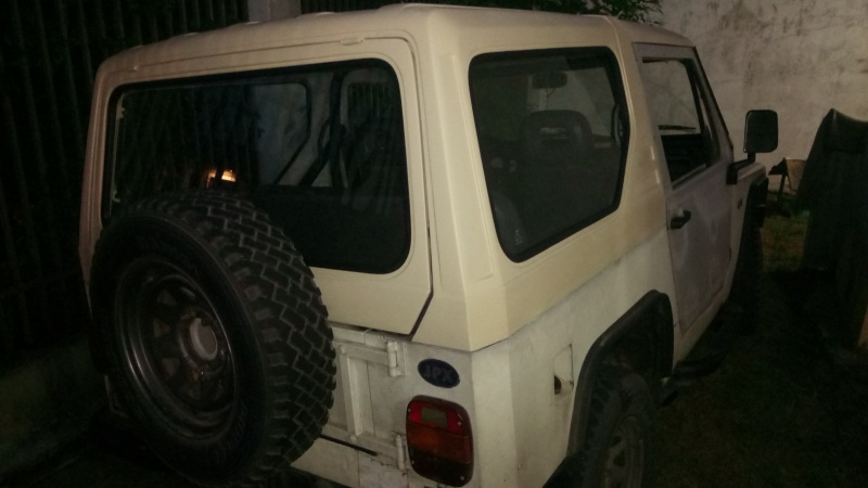

Amigo, tenho um Jota 95 com motor VW ALH 1.9 diesel TD e, ao baixar o cambio pra troca da embreagem (que julgava gasta), me deparei com disco e platô de fabricantes/veiculos diferentes. O ambio ainda é o o Jota e estamos apanhando
para colocar a embreagem ideal. A que retirei ainda tinha fibra, entao estou deduzindo que o curso do braço estava longo ou o eixo piloto curto...é isso?:?
1 Anexo(s)
Boa, após muito tempo sem dar notícias estamos de volta..
Alguns up's e quebras depois vamos a mais uma odisseia...
Vamos dar adeus ao motor 4d56... Cansado de rodar 500 e gastar 1000...
Torçam o nariz os mais puristas, mas partirei para o trivial brasileiro... AP 2.0.
E quiça quando aparecer algum motor descente a preço idem, dai fazemos um Up à altura do veículo...
Anexo 566146
Só para ver o estado atual da viatura...
Grande abraço
