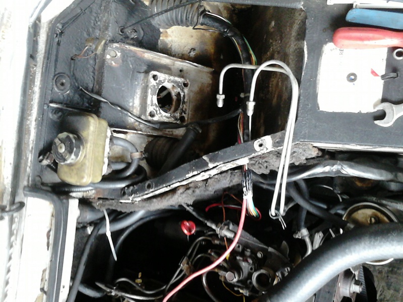

Mais algumas, sutis, atualizações...
Dessa vez é o fim da algazarra elétrica.
Anexo 520106
o antes...
Anexo 520107
e... o depois. Como dizem os customizadores "stuck wire"...
