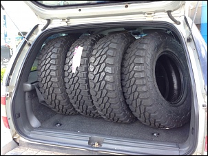

    Minha maior dúvida é a suspensão. Quero erguer umas 3 polegadas para colocar MUDS de 31". Muitos erguem direto na barra de torção e colocam um calço ou arqueiam mais o feixe atrás. Outros colocam calços na carroceria (BL).
    Eu queria trabalhar a suspensão para ganhar um pouco de vão-livre também.
    O que me dizem de mexer apenas na barra de torção? Quais os riscos? Vi em tópicos gringos que com apenas 2 polegadas já dá pra colocar os 31, mas precisa rebater bastante coisa e fazer alguns cortes no parachoque.
    Há também kits gringos com a barra superior prolongada. Será que é um caminho?

    Parabéns pela barca! Quanto as mudanças na suspensão, se não quiseres gastar faça somente a regulagem na barra de torção e aumenta o jumelo do feixe traseiro, vai caber tranquilo os pneus 31x10,5x15, não se esqueça de colocar amortecedores de maior curso, com o tempo vai deixá-la ao seu gosto, um forte abraço.

    Obrigado pela dica Herick! A regulagem na barra de torção não afeta outros componentes da suspensão? Li relatos de que ela vai "abaixando" aos poucos e sempre precisa ficar regulando...
    Vi alguns kits de BL e achei BEM caro. Se erguer na barra de torção não trouxer muitos problemas vou nessa até juntar uma grana e importar um kit de qualidade. 31 já tá ótimo pra mim. E dá outra cara pra viatura!
    Valeu!

    Quanto a colocar pneus grandes, o sistema irá sofrer um pouco mais,ainda mais a embreagem e a suspensão dianteira e sistema de direção. Mas nada alarmante. Eu não levantaria na barra de torção. Já fiz isso e não gostei. Melhor usar um body lift ou quem sabe um kit próprio de suspensão.
