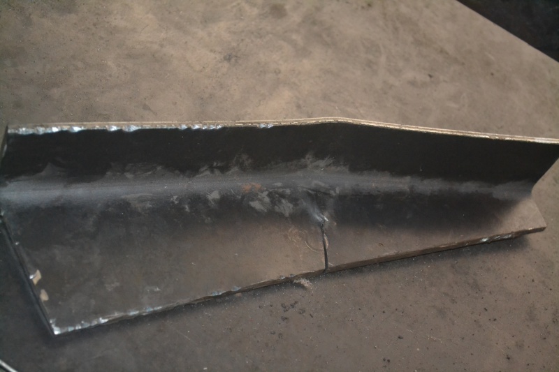

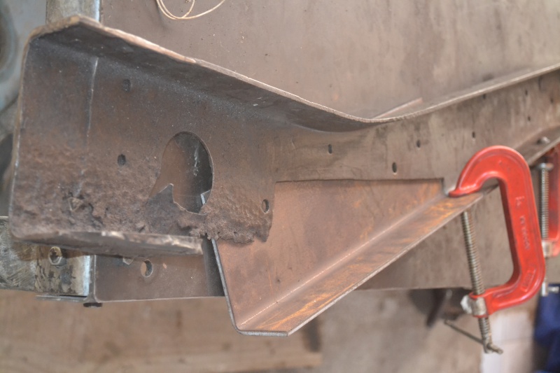

Posicionando a chapa no local para traçar as medidas para refazendo a parte curvada da longarina.
Anexo 502484

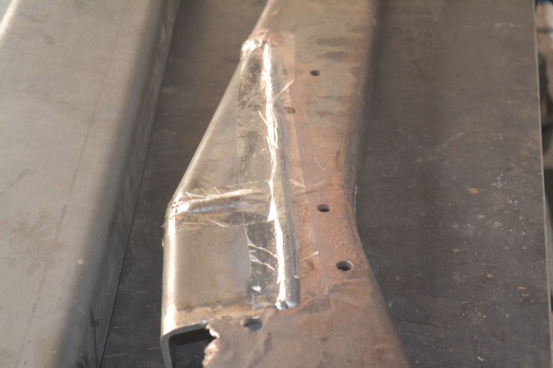

Chapa já moldada
Anexo 502485

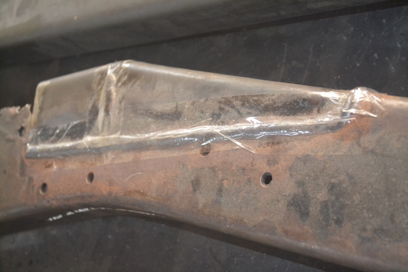

Posicionamento da peça no local para conferir os últimos detalhes antes de soldar.
Anexo 502486
Anexo 502484
Chapa já moldada
Anexo 502485
Anexo 502486

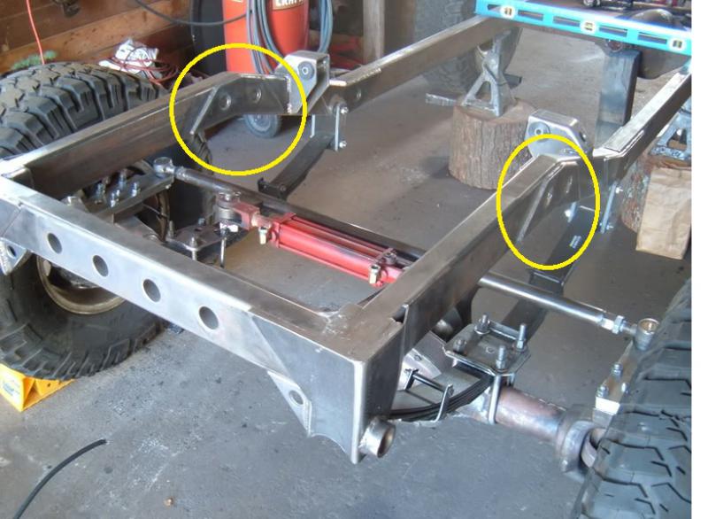

Grande Rodrigo-Ce,
Uma pergunta, não valia a pena fazer o chassi inteiro, em vez de remendar????
Eu acompanho o trabalho que dá fazer o serrar a parte ruim, fazer o gabarito, ajustar e depois soldar é um bocado de coisa.
Se fizer logo a peça inteira, fica sem emenda....
só um pitaco de curioso
bela empreitada!!!!
Meu amigo Lauro, infelizmente o chassi da bandeirante não tem como fazer todo.
Também pensei nisso, falei com vários colegas que são serralheiros a esse respeito é todos disseram que não era possível.
O grande problema desse tipo de chassi são as curvaturas do diferencial, se você pegar um perfil em "U" e começar a curvar ele começa a enrugar e ficar deformado.
Quando ele vem da fábrica o serviço de curvatura é feito por uma grande prensa que evita a deformação.
Para fazer por inteiro o chassi teria que ser tubular tipo o do javali para facilitar o trabalho.
Veja essa foto de uma chassi tubular aonde havia curvas foram substituídas por retas e reforçadas com chapas.
Forte abraço.
Anexo 502546
fazer tubular seria ótimo, masss alem das curvas o chassis da band é tipo um "V"...

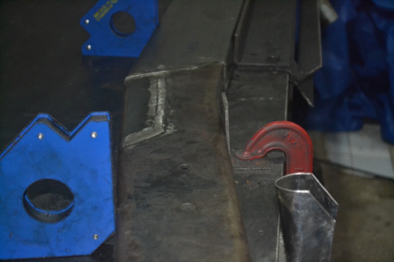

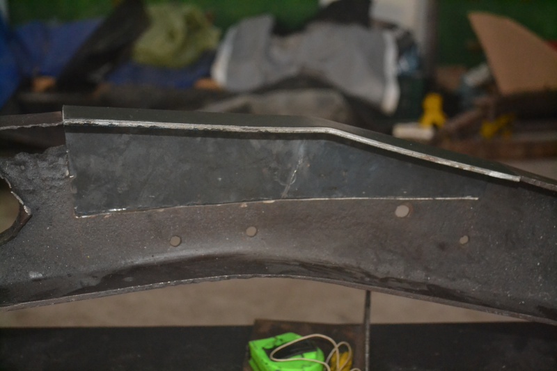

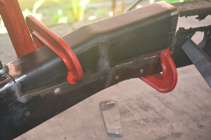

Repondo uma parte da longarina para soldar o pedaço do perfil.
Anexo 503613
Partes já soldas
Anexo 503614Anexo 503615

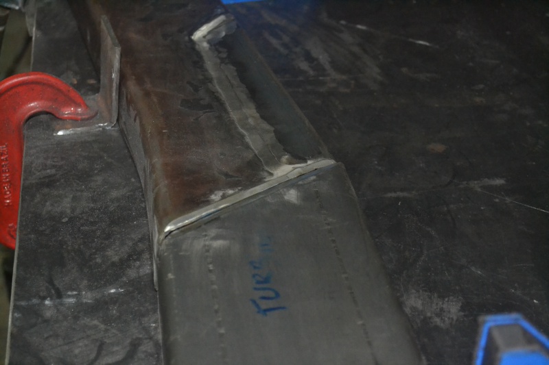

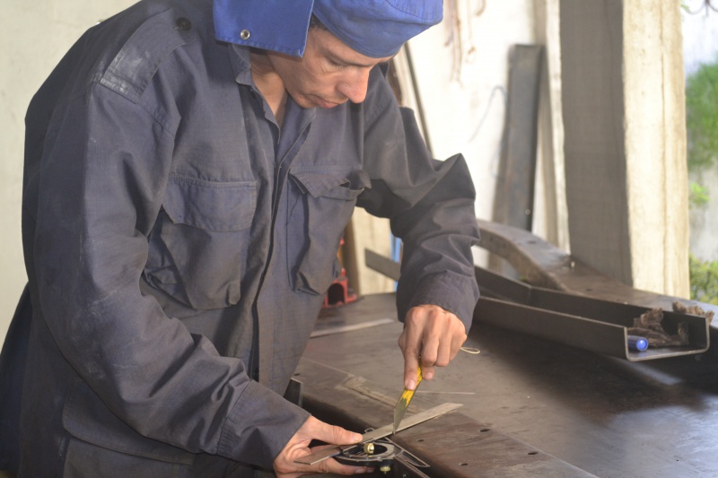

Traçagem do grau que será cortado a longarina e o perfil,usando um goniométro.
Anexo 503616

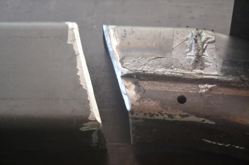

Peças cortadas em grau e chanfradas para facilitar a penetração da solda.
Anexo 503617Anexo 503618

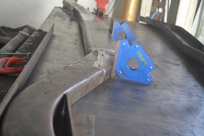

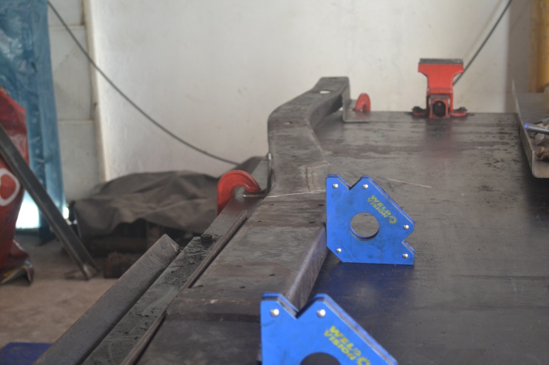

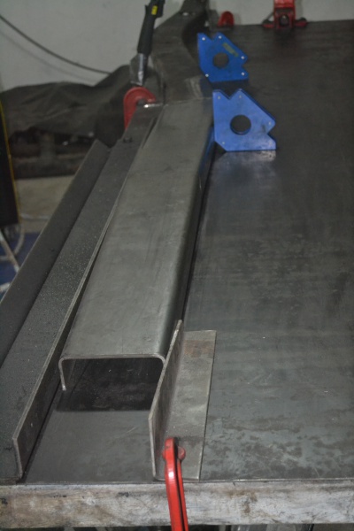

Mesa gabaritada pronta para fazer a união das peças.
Anexo 503619Anexo 503620Anexo 503621Anexo 503622Anexo 503623
Longarina quase pronta.
Anexo 503624
