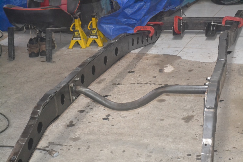

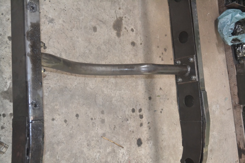

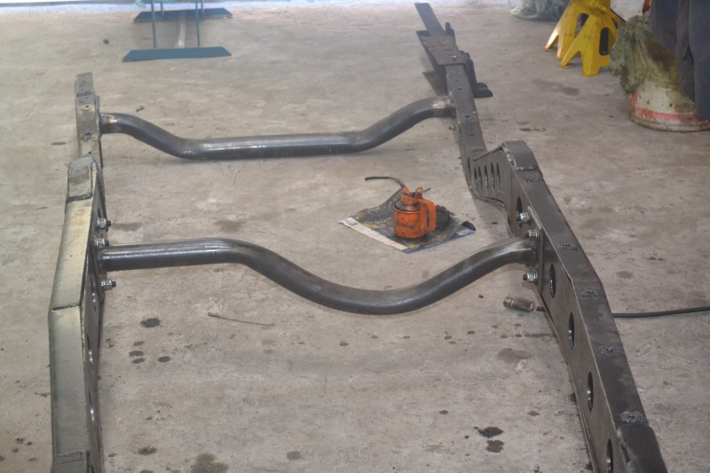

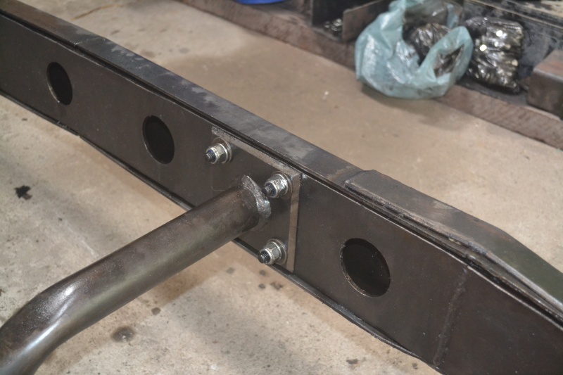

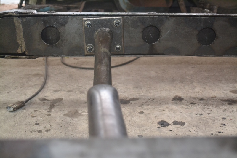

Agora entendi o lance das travessas removíveis.
Muito bem bolado.
O serviço ficou de primeira. Parabéns.

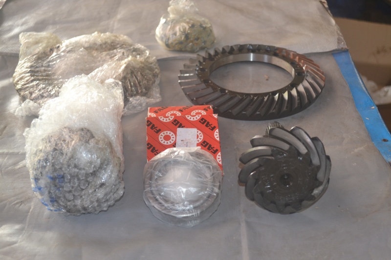

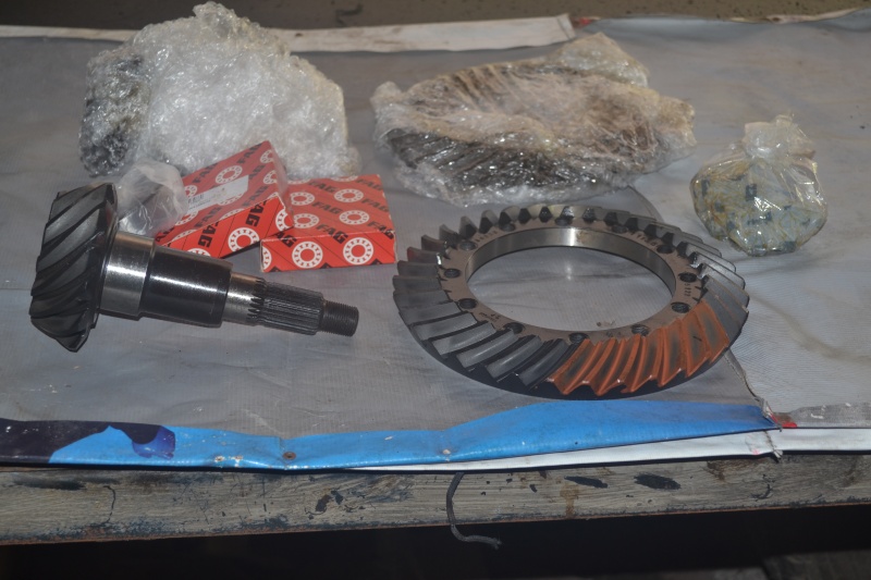

Um conjunto desejado por muios colegas toyoteiro.

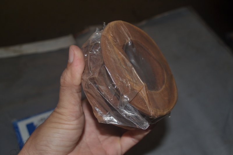

Conjunto de coroa e pinhão Coniflex 12x35 + jogo de parafusos da cora + rolamentos Fag específico para o pinhão.
http://www.4x4brasil.com.br/forum/at...d=527027&stc=1http://www.4x4brasil.com.br/forum/at...d=527028&stc=1
Referências dos rolamentos para quem desejar comprar a parte.
Fag 32210-CYB-W136#S35
http://www.4x4brasil.com.br/forum/at...d=527030&stc=1http://www.4x4brasil.com.br/forum/at...d=527031&stc=1

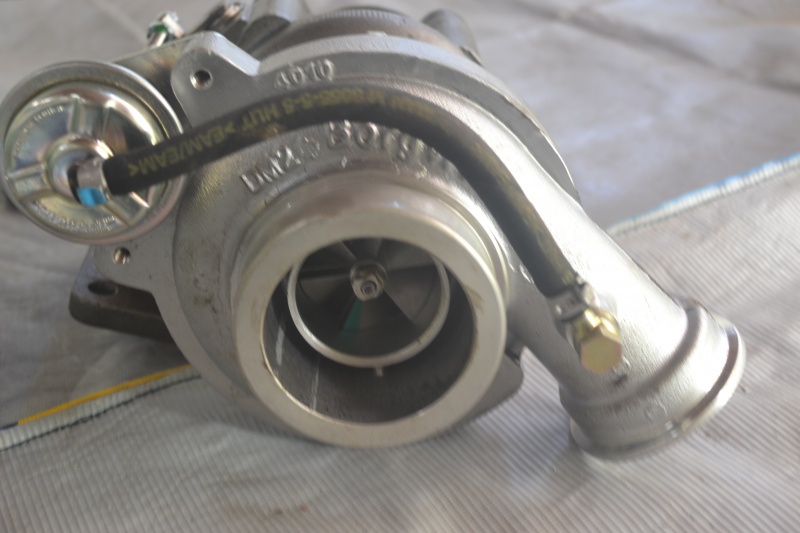

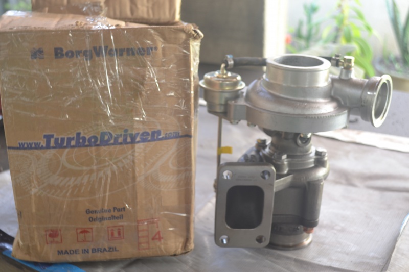

Turbo alimentador K16 Borg Warner
Aplicação Ford Cargo 814/815, com motor Cummins 4BTAA
Nossa Rodrigo, duas coisas que pretendo um dia colocar na BandRed: relação e k16... Belo investimento.
Um abraço e acompanhando.
Mais uma mudança significativa para a band.

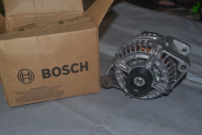

Alternador Bosch do GM Vectra de 120 Amperes.
http://www.4x4brasil.com.br/forum/at...d=527107&stc=1

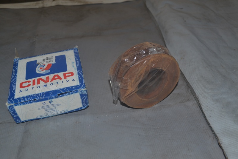

Polia dupla para o alternador com furação semelhante a do original. É tirar uma e colocar a outra.
Referências da polia dupla.
- Marca: Cinap automotiva
-Aplicações: MB 355/ 352/ 366LA
http://www.4x4brasil.com.br/forum/at...d=527108&stc=1http://www.4x4brasil.com.br/forum/at...d=527109&stc=1

Rodrigo, na minha eu também coloquei o meu alternador de 120 Ah do Vectra.
Não dei se o colega já tem um projeto de adaptação, caso não tenha e queira uma dica, copia essa que eu copiei do Soriano kkk :angel:
