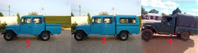

Parece que aqui em Fortaleza terá 2 toyotas militares, cabine dupla hehehehehe
Eu estava sem fazer nada esse fim de semana, fui ao computador e montei uma cabine dupla em cima do meu chassi da picape curta (VIRTUALMENTE) hehehehehe
Olha ai como ficou, se estiver pensando também em colocar uma dupla, acho serve pro amigo também..
Legenda:
A foto 1 é a minha (igual a sua pelo tamanho do chassi);
A foto 2 é de uma cabine dupla de fábrica em um chassi longo;
A foto 3 foi uma montagem que eu fiz com o Paint, mantendo o entre-eixo de 2.955 mm (igual as nossas) e jogando a cabine dupla em cima.
