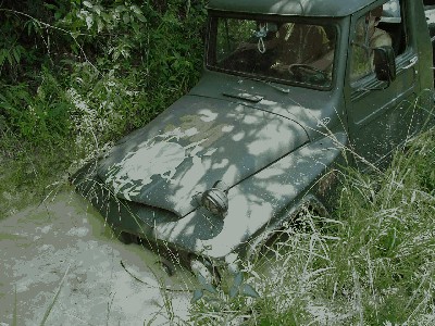

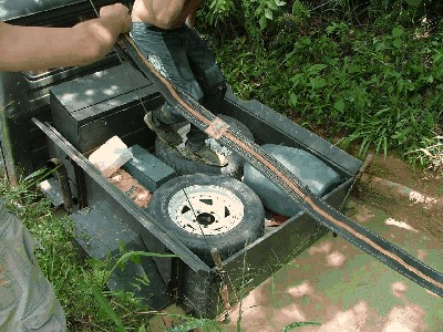

    Vou abrir um tópico para arrebanhar companheiros e NÃO deixar que vc mude esta caçamba.
    Pede para o Sergio te contar umas histórias digamos... diferentes... sobre a utilidade desta caçamba em trilhas....
    A 75 foi muito bem na trilha... só parou num ponto... veja as fotos em anexo...
    E não confunda com o avatar do Lubento...
    Grande abraço e quando decidir meter a 'mão na massa' é só chamar... mas vc fornece as brejas... :P
    Miniaturas de Anexos Miniaturas de Anexos F75 - 1974-t_77_167.jpg   F75 - 1974-t_76_631.jpg
