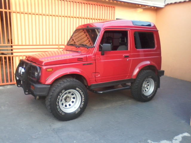

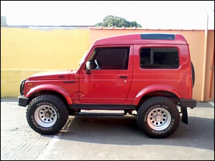

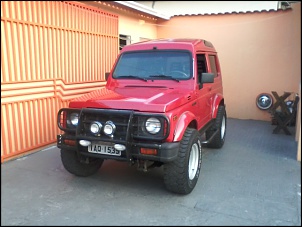

    SUZUKI SAMURAI 92 (velho guerreiro).
    ficha técnica
    ano 1991 modelo 1992
    mecânica original 1.3 ( por enquanto ) rsrs
    pneus wrangler 31x10,5
    rodas 15x8
    modelo teto alto
    seguem fotos dela atualmente.

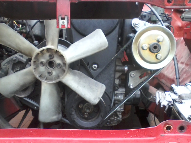

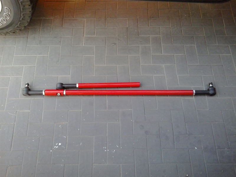

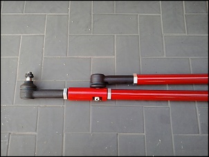

    como os terminais estavam todos estourados resolvi retirar tudo e instalar um kit reforçado... com direção hidraulica de omega

    Olá vc tirou o ar condicionado para colocar a direção hidraulica?

    sim precisei pois coloquei caixa do omega se tivesse escolhido o do opala as mangueiras ficariam na parte de cima e ai então conseguiria colocar o compressor posso colocar ele do lado ao contrario e trazer o alternador oposto porém não estou preocupado com o ar pois quero muito colocar um ap injetado 1.8 e eixos dana 44 ai então por enquanto vai ficar assim ..o que não me preocupa é que o motor esta redondinho foi feito recentemente pelo ex dono então vou curtir ele antes de quanquer troca mais radical.. vc ainda esta com o jpx?? abraços

    onde vc comprou esse kit de direção?
    o meu samuka ta com 3 terminais ruins e não acho o original

    amigo eles são terminais de caminhão mercedes 608 as barras são tubos sem costuras com parede de 4mm em fim cai tudo e fica as barras e terminais no lugar..rsrs fui eu que fabriquei tudo tenho tudo fresa para fazer o conico nos munhos e braço pitman esse kit caso queira posso fabricar um para vc já fiz varios para jeep engesa e camper para samurai esse foi o primeiro e ficou show ou se preferir esperar vou retirar meus 2 eixos pois já comprei um par de rural ai então vou colocar os eixos a venda e posso te vender as barras.. o original e ridiculo... e como vc mesmo disse não se acha mais qualquer coisa me manda uma mp se quiser um eixo completo para deixar de reserva tb te vendo..rs a caixa de direção é omega mais pode ser opala que até fica melhor devido o posicionamento das ,mangueiras... duvidas estamos ai..

    Tenho interesse nas barras sim !! Só que eu n quero colocar DH nele tem que fazer alguma adaptação pra coloca las ? E o preço e camarada rsrs ??
