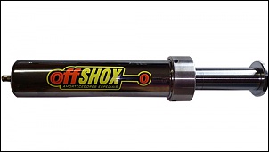

    Mas uma pequena novidade, como ele fez a suspensão, chegamos a conclusão de usar os batentes hidráulicos em vez das borrachinhas...
    Isso eh inspiração que vem la do Zeca com seu taxi que esta usando também os batentes hidráulicos.
    Entao ele fara os suportes para estes batentes.JAVALI em reta quase final de acabamento-batente-web.jpg
