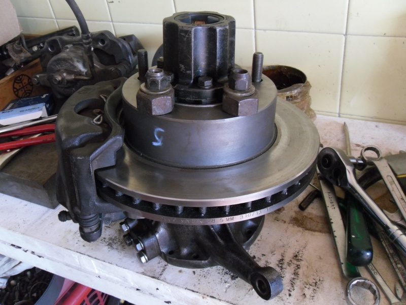

Ihh. Meccano .. ainda não terminou .. ainda falta fazer a parte de tras do chassis .. mas ate o final do ano termino .
Fiz solda elétrica E6013 por fora e por dentro e depois esmerilhei e coloquei um reforço interno conforme manual do jeep , cinta de 3/16 encima e embaixo e para não ficar duvida coloquei duas secções retangulares com chapa de 4mm nas emendas de alongamento .. acrescentou cerca de 30 kg a mais no peso , mas a troca de motor perdi um 100kg ainda estou no lucro ..:euforico:
