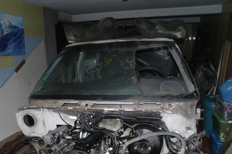

Arrematei em um leilao da policia militar um veiculo completo Blazer 2.4 com tudo e ja tinha mai um cambio e reduzida do jeep da primeira reforma a vinte anos atras ..
Como alonguei o chassis , achei que nao terei problema de espaço .. e tem um torneiro que me cobrou 800 para fazer a flange completa da reduzida ..

Chegou o doador ..
Anexo 464469
Deu um trabalho pra transformar em conversivel ... :screwy:
Anexo 464471

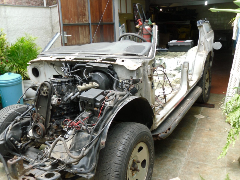

As coisas aqui estao meio paradas por grana , mas vamos lá com as atualizaçoes .
Anexo 471379Anexo 471380Anexo 471384

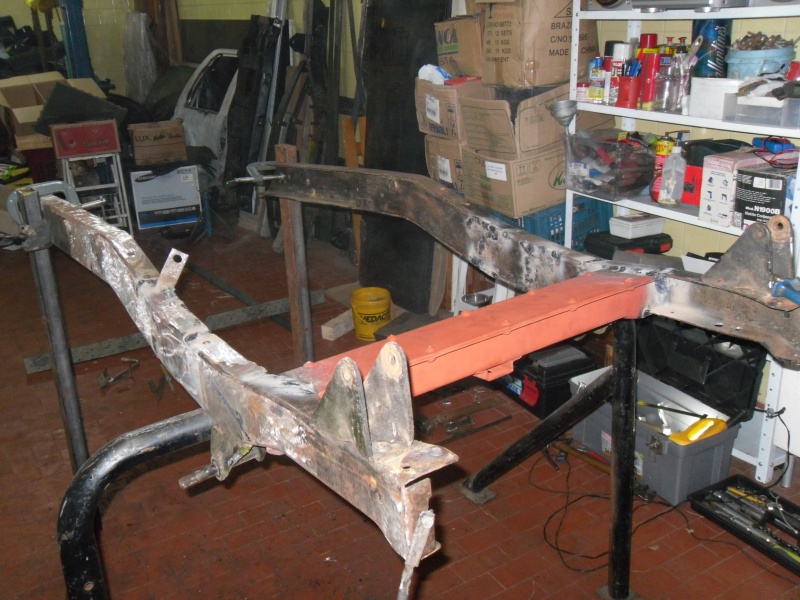

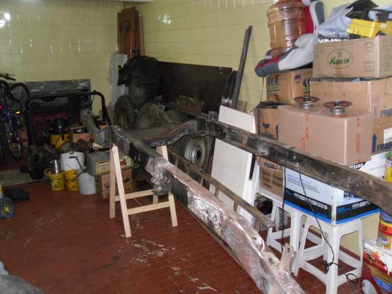

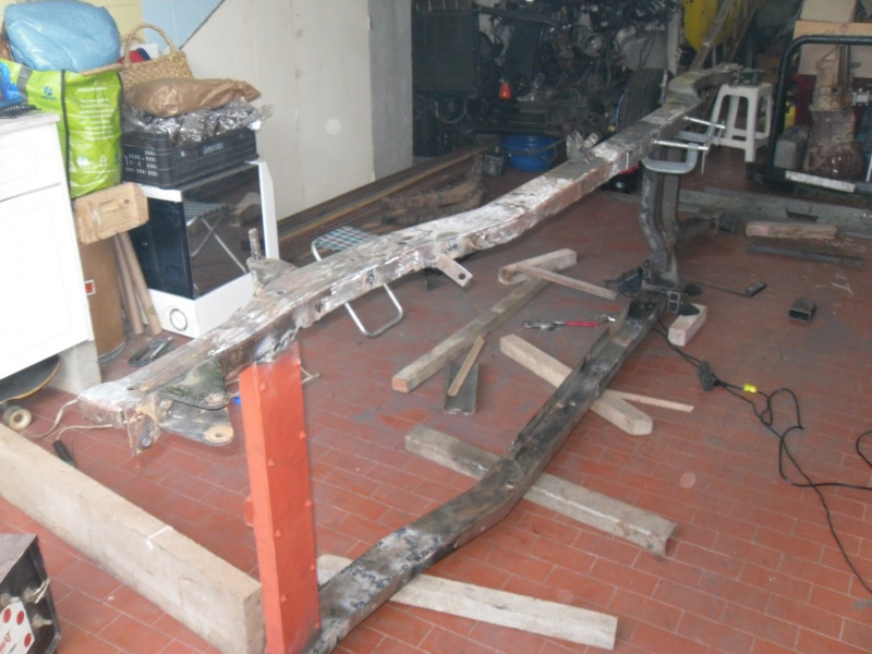

Chassis alongado , falta os reforços ,

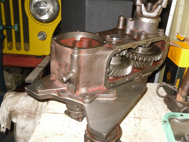

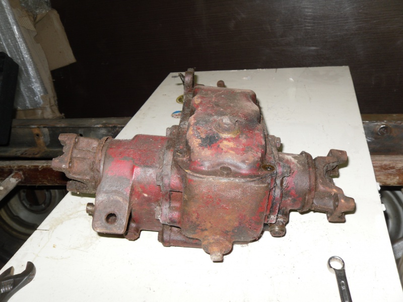

Reduzida para revisao e flange .

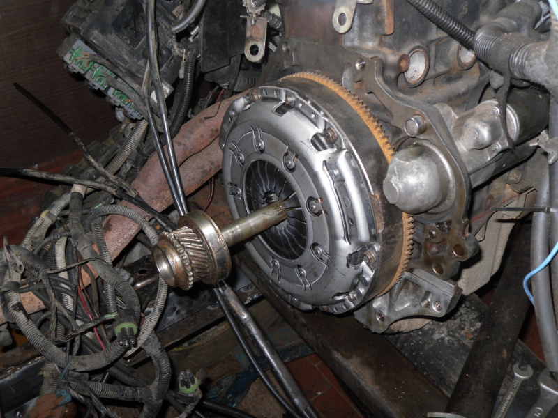

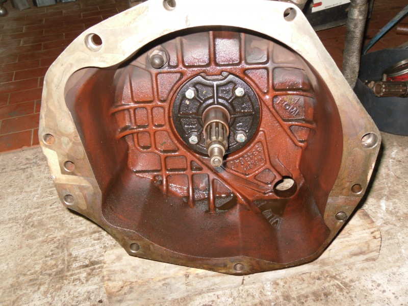

Motor , cambio e eletrica , separados

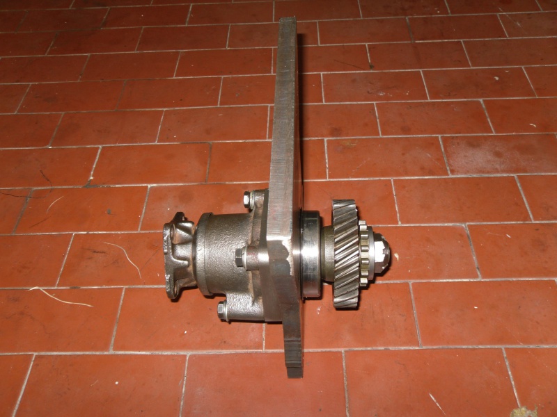

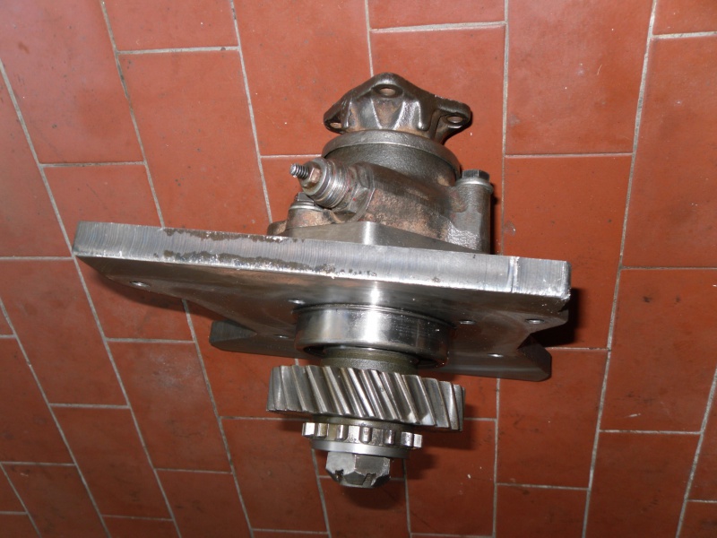

Reduzida chegando do torneiro ... deu trabalho , mas ta ficando bom ..
Anexo 483542

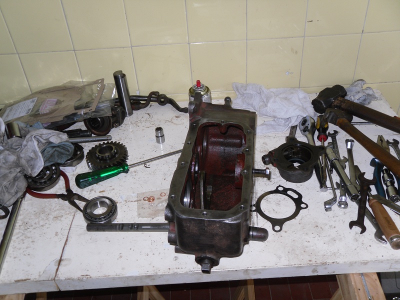

Trocando tudo , pino chorão , e todos rolamentos e retentores ..

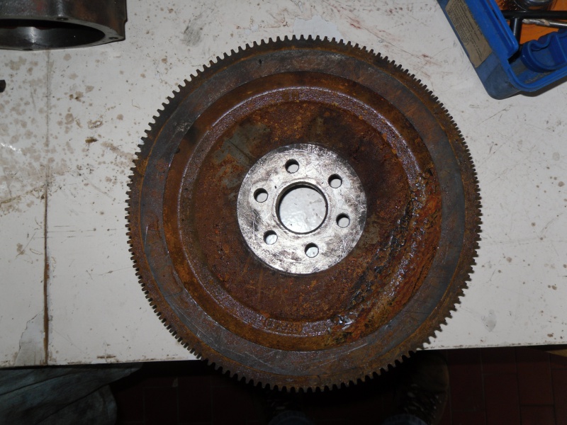

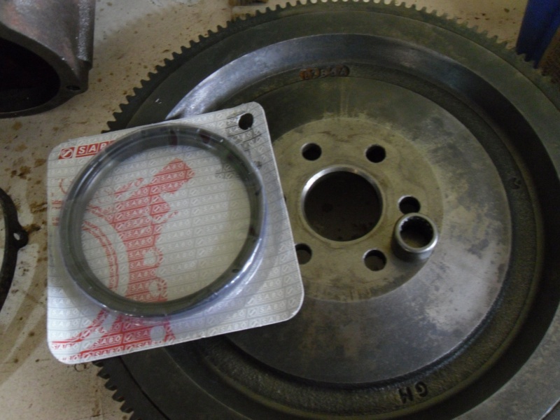

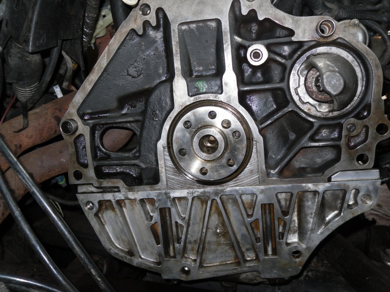

Trato no motor , troca de retentores , polimento no volante e troca de embreagem ..

Olá Meloni, rapaz! que belo trabalho de reconstrução das vigas do chassi!!
Como voce fez a proteção por dentro dos perfis? Vc pensou em galvanizar tudo?
Muito bom! e nos mantenha atualizados,
