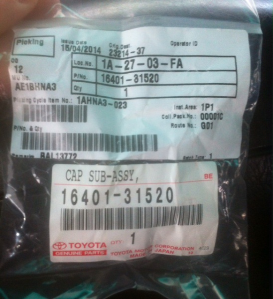

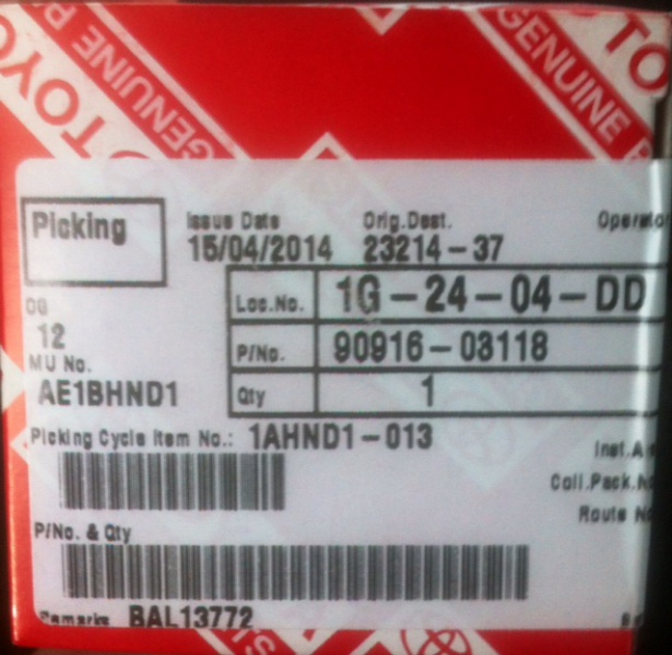

Hoje pela manhã busquei a tampa do radiador e a válvula termostática:
Anexo 461033Anexo 461034Anexo 461035
