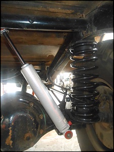

    pessoal, novas fotos. A traseira já está ponteada e ficou bem limpa. Ainda falta a track bar.

    A caixa da bateria teve que ser recortada para a fixação do linl traseiro:

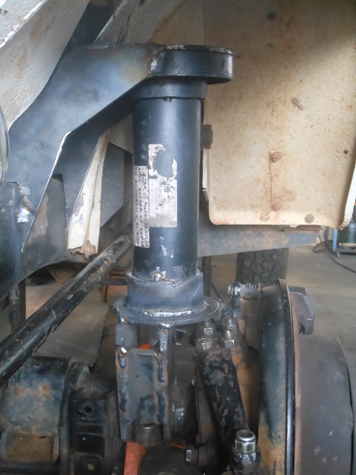

    Hercílio respondendo sua pergunta, realmente não há como colocar a mola embaixo do chassi na parte frontal pois não há espaço. Então teremos que usar uma torre, conforme fotos abaixo. Havia analisado viaturas como troller e defender e elas são no modelo de torre lateral.
    Vou me apropriar das explicações técnicas do GuelhermeAbreu: "Lí acima o comentário se o suporte da mola dianteira ficando fora da longarina do chassi poderia torcer o chassi pela força de momento , isto não vai ocorrer pq o ENGESA é assim de fábrica , apenas sugeriria se o chassi no ponto que for fixado o suporte da mola for aberto , fechar ele para aumentar a resistencia a torção , pois o chassi do ENGESA é todo fechado e o da BAND tem alguns pontos aberto , apenas isto ."

    Hercilio, continuando:
    As torres originais dos amortecedores foram retiradas para dar espaço às torres das molas. Os amotecedores serão colocados na parte frontal das torres de mola. A lata terá que ser recortada em 2 ou 3 cm para que caiba os amortecedores.
    Seguem fotos da torre de mola no eixo da frente:
