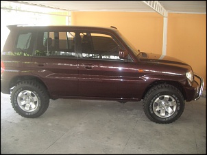

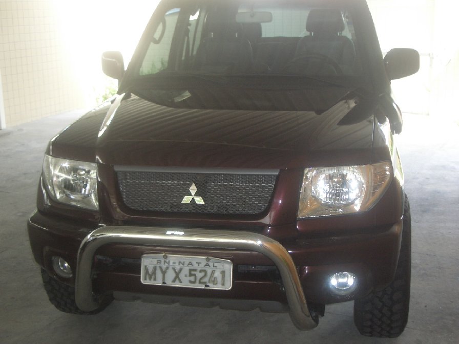

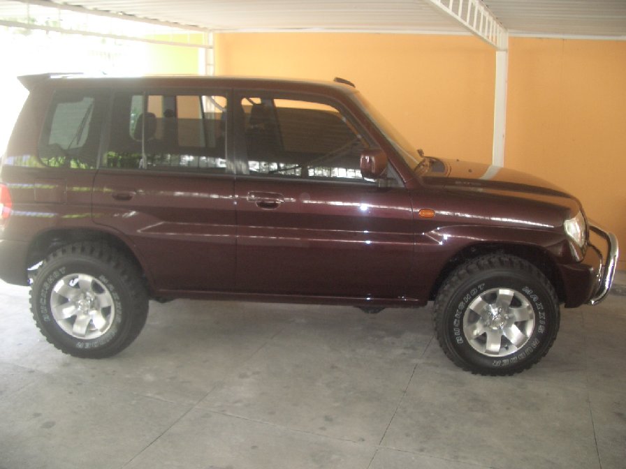

    Aí pessoal, aí vai a descrição da ficha técnica de mais um 4x4, que emfim consegui depois de tanto trabalho p/ conseguir mudar os pneus, sem fazer com que as novas rodas pegassem na pinça de freio. Abaixo segue a ficha técnica.
    Carro/Modelo: PAJERO TR4 AUT. 2004/2005
    Motor: 2.0 - 16V aspirado, gasolina.
    Pot. 131cv(originais) ; Torque 18kgfm(originais)
    Potência e Torque modificados ainda vou por um dinamômetro p/ saber.
    UNICHIP(da multiturbo) subst. a ECU original
    Transmissão: Automática - 4 marchas
    Tração: acionada por alavanca(4X2,4X4 acopl. viscoso 60%-40%,4X4 blocada 50%-50%,4X4 blocada e reduzida 50%-50%)
    Peso: 1.400 kg
    Tamanho: 4,03m
    Altura.: 1,73m
    Largura: 1,68m
    Entre Eixos: 24,5cm
    Altura livre do solo: 22,5
    Parachoque de Impulssão cromado da KEKO

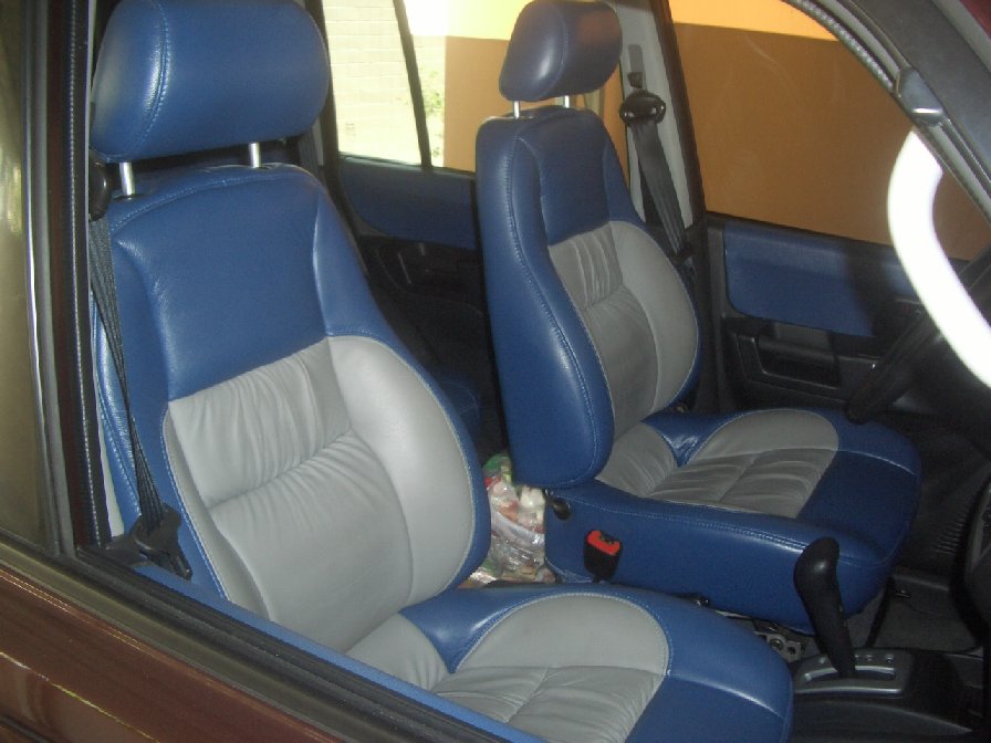

    Bancos: de Couro da Rally Design
    SNORKEL: da OGZ Adventure
    Pranchas de desencalhe da OGZ

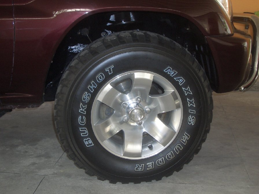

    Rodas diamantadas da SCORRO(aro 15 tala 7)

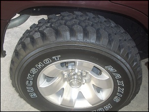

    Pneus Maxxis Buckshot Mudder: medidas 235/75 R15
    Com os novos pneus consegui 1cm a mais de altura livre e ficaram ótimos na lama e não decepcionam na areia. Com o Unichip ouve um ganho sensível de desempenho, o carro estar mais solto. Abaixo segue as fotos...

    Rodas
    E aí Freitas...
    Parece que vc teve + paciência que eu...
    Tbém acho os pneus originais uma *%$#@, mas pneu Mud aro 16 não existe* nenhum que caiba na TR4. (O problema é na frente né ? Pega no suporte da mola)
    * Só não existe no Brasil, na Argentina, por exemplo, a BFG tem o A/t e o M/T que caberiam na roda original.
    Aqui no Brasil, já procurei pneus de todas as marcas e só achei recapados em medidas que coubessem.
    Depois pensei nos Pirelli MUD 29" aro 15, mas as rodas que eu testei pegavam na pinça. Fui à Rodas Sta Rita, que disse que podia providenciar uma roda que coubesse, mas ia ficar BEM para fora.
    Tbém falei diretamente na Scorro, que me disse que nenhuma roda serviria !?
    Resumindo...
    Perdi o saco, e por enquanto to com os porcaria dos Pirelli A/T mesmo
    Mas minha pergunta é a seguinte:
    Vc saberia me dizer o modelo e medidas (off-set, tala etc...) dessa roda ?
    Entrou direto ou está com espaçador ou alguma adaptação?
    Os pneus não estão pegando em nada ? Mesmo em torções e com o volante virado ?
    Deculpa aí, mas se nessa medida só tiver esse mesmo modelo de roda, sua TR4 vai ganhar uma "cópia" (A minha pelo menos é de outra cor)
    Obrigado

    Oh e que paciência. Passei uns 3 meses procurando rodas que desse certo sem que necessitasse de espaçador ou modificação do off-set.
    Até que não são tão ruins assim não, o problema é que esses pneus Pirelli que equipam a TR4 se desgastam muito rápido e aí quando chegam perto dos 20 mil desgastados ficam uma b@sta; e ainda são caros em torno de 630 reais.
    Aí pneus com aro 16 Mud só existem na medida mínima de 245/75 R16 que roça pra tudo que é lado. Então solução aro 15, mais aí fica pegando na pinça de freio nos cubos das rodas da frente.
    Vc tem três opções: 1º Comprar uma roda de aço e modificar o off-set dela; 2º comprar uma de liga e mandar fazer um espaçador p/ não esbarrar na pinça; e a 3º (foi a que eu fiz) comprar as rodas Scorro 150(S150) aro 15 tala 7 furação 5 por 4,5(a mesma furação da Ranger). Essa Scorro dar certinho sem necessitar de modificação do off-set nem de espaçador.

    Depois pensei nos Pirelli MUD 30" aro 15, mas as rodas que eu testei pegavam na pinça. Fui à Rodas Sta Rita, que disse que podia providenciar uma roda que coubesse, mas ia ficar BEM para fora.
    Quanto a esses pneus de 30" 9,5 R15 da Pirelli, Yokohama e BFGroodrich algumas pessoas dizem que são as mesmas medidas 235/75 R15, mas cuidado, na verdade não são, a medida REAL deles é um pouco maior.

    Rapaz, os pneus que coloquei são os 235/75 R15 Maxxis Buckshot(comprei ao Ribon daqui do Fórum.. ele faz um bom preço) já os 30" 9,5 R15 são maiores, porém outras pessoas que colocaram em outras rodas(com uso de espaçador ou off-set mod.), disseram que não pega... bem é testando pra ver.
    Uma coisa vc vai ter que fazer é tirar aquelas lameiras dependuradas(para-barro) que além de enfeiar o carro atrapalha no off-road amontoando lama(eu já tinha tirado mesmo quando andava com os pneus originais).
    Com os Maxxis Buckhot esterçando-se todo o volante com o carro andando, não roça e nem pega em nada, porém em situações extremas quando se freia bruscamente com a roda toda dobrada(esterçada) roça um pouco nas proteções de plástico da caixa de rodas. Essas são outras procarias, que mesmo com os originais quando eu passei em um alagado grande se despregavam e roçava no pneus. Aí eu empurrava pra dentro e pronto. Uma eu já perdir(na última trilha que fui quando atravessei um lamaçal) as outras pensei em cortar com tesoura, mas vou deixar essas porcarias cair naturalmente... se me chatear muito arranco as 3 restantes hehehee )

    Depois de experimentar 2 rodas (que tanto a Scorro qto a Mangels haviam garantido que serviam ) eu desanimei... A principio eu queria aquele modelo Orion da Mangels
    Aqui em SP tem a Rodas Santa Rita, que até onde eu sei, é a única empresa que compra direto da Mangels as rodas com os aros e centros separados (assim ela pode montar com off-set sob encomenda). Mas mesmo lá, pelo formato da roda, teria que colocar um espaçador "grande' para não pegar na pinça, o que iria jogar as rodas muito para fora.
    Eu até cheguei a montar os pneus 245/75 R16 mas sem chance a dianteira pega no suporte da mola mesmo com o carro parado
    Muita gente me recomendou os recapados, mas eu tenho pé meuo pesado e fiquei com medo...
    Parece que agora, graças ao seu saco (ops) paciência, terei uma solução para esta novela...
    Só + 2 dúvidas:
    1- A Roda S150, na furação 5 x 114,3 (eu sei que é a mesma da Ranger e Wrangler) tem com 2 off-sets diferentes ! 0 e 2. Você sabe qual usou ? se não souber tbém, é só eu testar na hora
    2- Porque vc optou pelo Buckshot Mudder ao invéz do Creep Crawler ?
