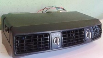

Hercilio essa é a caixa que uso na minha band! A sua band tem insulfilm nos vidros?? Se tiver pelicula ajuda bastante no rendimento do ac, sobre a caixa funciona bem mas naquelas viagens muito longas no calor faz falta alguns BTUs a mais. Quando instalei tive problemas para acertar a quantidade de gás no inicio não ficou bom dai fomos diminuindo o gás e dai sim ficou bom, não lembro quando foi colocado mas é uma dica, se ficar gelando pouco tenta ir diminuindo!

Oi Fabiano
Eu não tenho Insulfim no jipe, na verdade não curto vidros escuros, mas vou pesquisar se existe alguma película clara que filtre o sol sem escurecer os vidros.
O cara que vai instalar o AC me alertou sobre a baixa performance da caixa evaporadora universal. Segundo ele, não tem a mesma eficiência das caixas dos carros de linha. Estudei a viabilidade de utilizar a evaporadora de algum outro carro, mas esbarra sempre na falta de espaço em baixo do painel .
Valeu pela dica do gás.

No verão se você deixar o carro no sol vai demorar muito para gelar dentro dele mas para viagens fica muito bom essa caixa, negocio é deixar na sombra hahahah, o problema é que tem muita lata exposta e dai esquenta, quando pego a band da frente da empresa no verão até minha casa tem cerca de 2,5 a 3KM não gela até lá quando chego que começa a querer ficar bom kkkkkkkk mas tudo dentro da band está quente por exemplo eu entro na band até a alavanca das marchas está muito quente, no verão a band esquenta muito e no inverno é uma geladeira! Mas tu vai curtir o ac tu vai ver, te liga no condensador pq se ele não tiver ventilação perde o rendimento.

Fabiano, o volume do refrigerante (gás), não é medido pelo olhômetro. Cada sistema tem um volume correto de acordo com as especificações de fábrica (o mesmo pra geladeira e etc). O excesso aumenta a pressão e podem surgir vazamentos e até danificar o compressor.
No caso do 14B a carga de refrigerante é 700+-50g (24,96+-1,76 onças), não sei se o mesmo vale pro MB.

Denise tem indicação sim mas no sistema que usamos é uma adaptação uma mangueira maior munda tudo!
Então minha recomendação foi embasada na minha instalação onde usamos a medida recomendada mas não funcionou, sendo assim foi necessário testes onde aumentando a carga ficou pior então fomos reduzindo até chegar no ponto ideal!
Entenda que não estamos usando um sistema original, como uma geladeira por exemplo que vem de fábrica tudo certinho dentro das especificações! Usamos uma caixa evaporadora universal (dentro desse universal tem um universo de opções e configurações) o condensador depende do que for comprado, o local de instalação o compressor a tubulação etc.. não existe especificação de fábrica!
E por fim não depende do tipo de motor e sim do conjunto instalado!

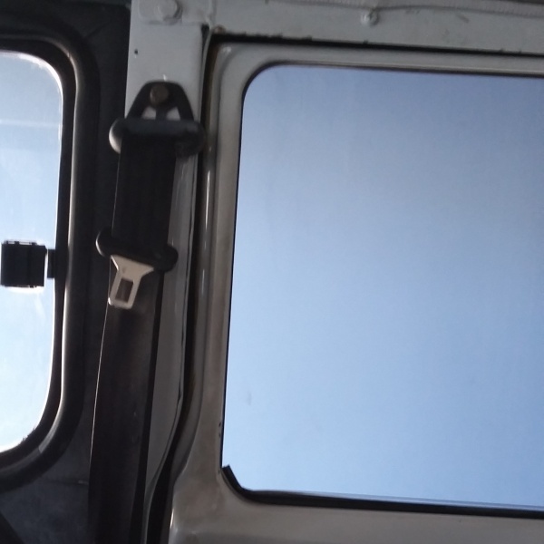

Olá amigos,
Fiz uma pequena modificação nos batente das portas, especificamente no curvão.
Se vocês notarem em suas Bands, o batente tem mais ou menos 1 cm de chapa que fica rente à dobra da porta quando essa se fecha.
Nunca tinha me atentado ao perigo que esse encaixe representa, uma vez que quando se fecha a porta, cria-se a possibilidade de cisalhamento no caso ficar algo entre o batente e a porta. Tal qual uma guilhotina.
No final de março, aconteceu esse acidente comigo, e ao fechar a porta segurando-a pela coluna, tive a ponta do dedo anelar esquerdo decepada.
Bom, já recuperado, resolvi fazer essa alteração no batente para evitar o risco de acontecer o mesmo com outros na minha Band.
Inicialmente pensei em simplesmente recortar essa parte plana, mas depois, achamos melhor somente dobrar, livrando a parte que passava rente à porta.
Talvez precise de alguns ajustes, como substituição da borracha por outro modelo, ou completar a parte que foi dobrada com uma borracha.
Não ficou esteticamente perfeito e vou fazer testes ainda, mas se não entrar água, vou deixar assim mesmo.
Anexo 549143 Anexo 549144
Só completando.
Depois do acidente, fiz um teste com o cabo de uma escova de dentes (daqueles emborrachados), e cortou com uma facilidade impressionante.
Sugiro que façam o mesmo teste em suas viaturas.

Salve Maggion
Já estou recuperado e liberado para as minhas atividades. Não 100%, uma vez que o dedo ficou 1 cm menor e ainda está um tanto sensível.
O desenho do batente da Band é realmente perigoso porque não somente prende, como nos carros modernos, e sim, torna-se uma faca.
Fiz essa modificação no batente porque me apavorou a ideia da porta fechar na mão de alguém. Principalmente de alguma criança.
