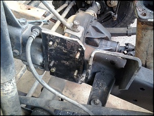

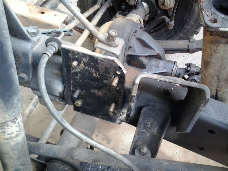

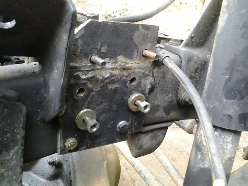

    Por enquanto ainda não tenho novidades, assim, segue aqui uma foto da solução para prender a haste do paralama com os 4 parafusos (por causa do lift, estava preso somente 2 parafusos) que permitiu o perfeito alinhamento da frente do jipe.
    Imortal - Band Curta 93-2014-02-12-09.00.07.jpg Imortal - Band Curta 93-2014-02-12-08.59.26.jpg
    A fixação desse suporte será reforçada com solda.
