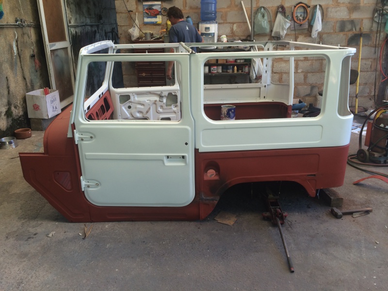

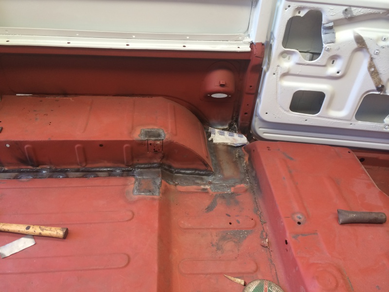

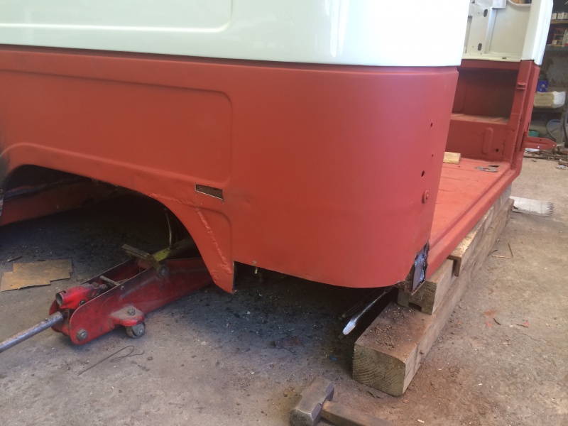

    Então, Denise,
    Dá pra perceber que o Israel gosta do que faz e entende de Band.
    A lataria do Imortal não estava bem alinhada, um pouco por causa dos calços de 2 pol e também porque as junções do assoalho com as laterais não estavam totalmente estáveis. Isso era visível no alinhamento das portas.
    Agora serão colocadas novas borrachas e com a carroceria alinhada, espero ter uma boa vedação e uma batida de porta bem encaixada.
    Outra recomendação que ele me fez foi colocar a haste que segura o capô aberto.
    Ele tem razão, a gente acostuma a apoiar o capô aberto no teto e isso acaba marcando a pintura.

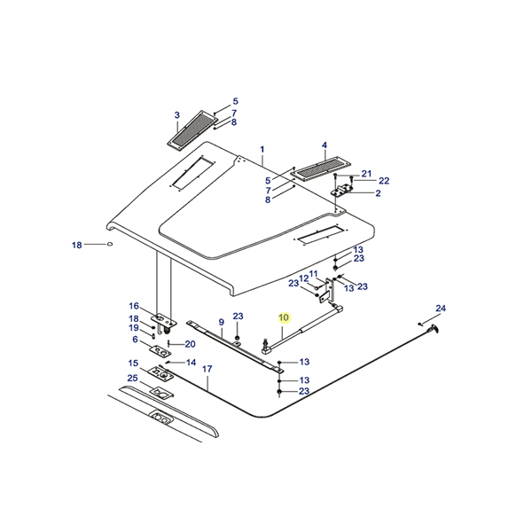

    Pessoal, não seria melhor, mais acabado e barato adaptar um amortecedor igual do Troller?

    Quero adaptar um desse aí na porta traseira. Toda vez que paro o carro inclinado e tenho que abrir a porta é aquela luta: a porta não para aberta e se estiver sozinho precisa improvisar um calço. É bem chato.
    A ideia para o capô também é boa!!

    Dá pra adaptar sim os amortecedores do portamalas da Belina, aliás o momento de instalar seria agora na reforma pois é necessário soldar um suporte na lateral, na parte da frente do caixote, ou do contrário será preciso parafusar diretamente na lataria e o parafuso fica aparente.
    Mas eu prefiro usar a vareta quando é só para verificar a água e o óleo. Quando for mexer no motor, aí acho que dá para apoiar no teto forrando com uma espuma.
