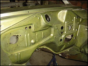

    Hercílio, olha as fotos abaixo, Wash Primer (Verde limão) é normal não cobrir toda lata, ele serve como "base" para o fundo óxido, e depois um diferencial de F75 com somente Primer.

    Aqui com fundo óxido, vermelho:

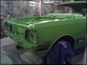

    Reforma Opala SS 72 (De um amigo, não é o meu)
    Depois de pronto:
    Hercílio, enviei as fotos para ver a qualidade da reforma, é um amigo nosso que reforma, por falta de condições de mandar reformar, ele resolveu "tentar fazer", começou por hobby, veja o resultado, isso que ele não tem condições de abrir uma oficina, está localizado em Rio Grande - RS, esse Opala está pronto a mais ou menos 4 anos, sem nenhuma corrosão, isso que fica a 15km da praia do Cassino.
    Um abraço.

    Foi todo preparado com Wash Primer e primer depois...
    Wash Primer:
    Depois de pronto:
    Um abraço.
