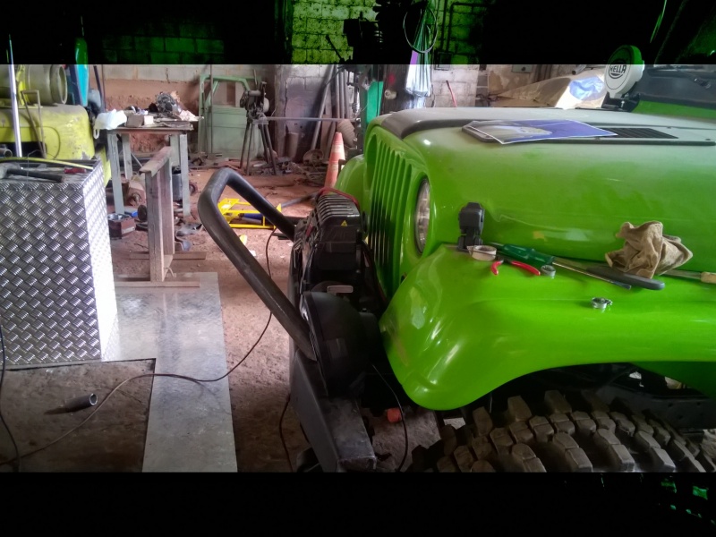

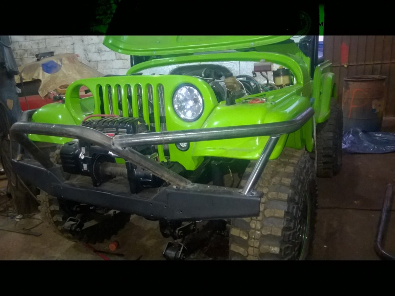

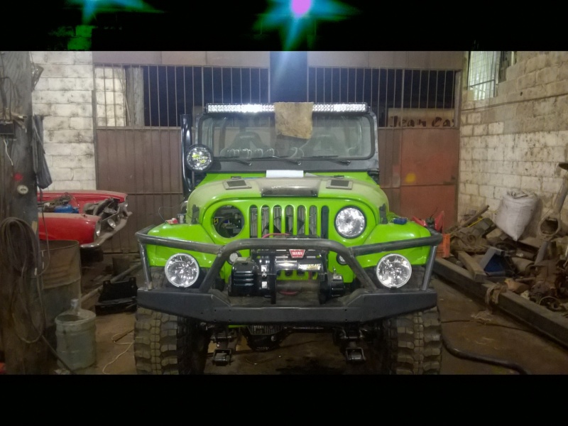

    segue mais uma foto do parachoque frontal finalizado.
    Miniaturas de Anexos Miniaturas de Anexos -c97f2238-749b-4ac8-b286-d83a3eba9e8c.jpg

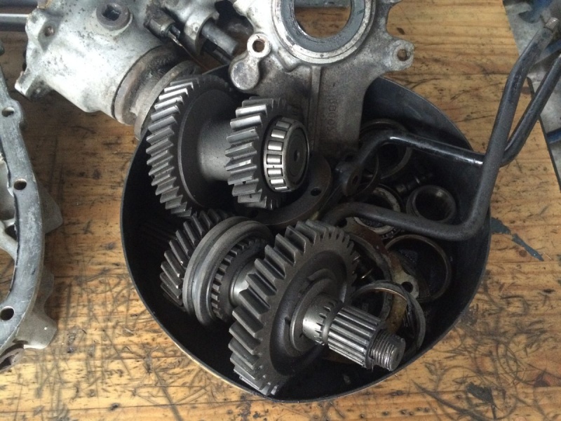

    O carro nem rodou ainda, e já estou preparando o próximo UP.
    Como a caixa de reduzida, ainda original mas toda revisada e justinha, é o item mais fraco do meu carro, já providenciei uma outra, trata-se da Auverland A80, a famosa caixa de marcha equipa o exército francês, e no Brasil equipou o JPX. Trata-se de uma caixa muito reforçada para o propósito do meu projeto, que é OFF ROAD. Estou aguardando a mesma chegar, comprei a mesma desmontada, mas completa, prefiro comprar assim pois sei a real condição das peças, e já faço a revisão básica, troca de rolamentos, retentores, e óleo novo.

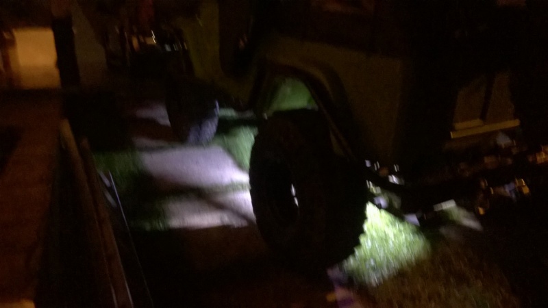

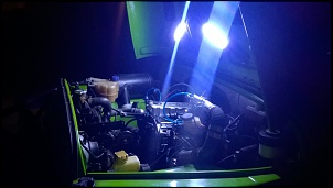

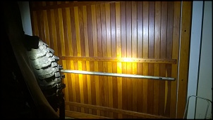

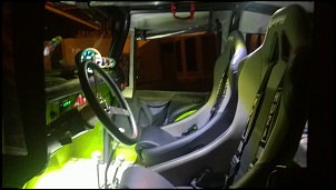

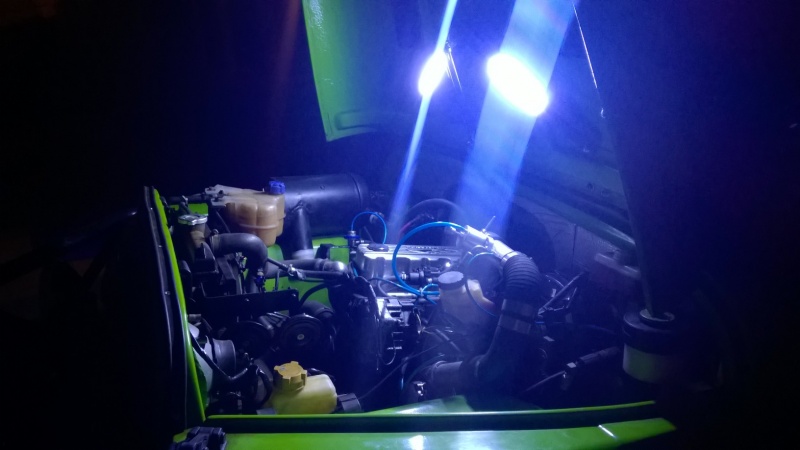

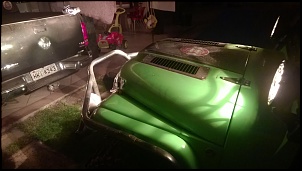

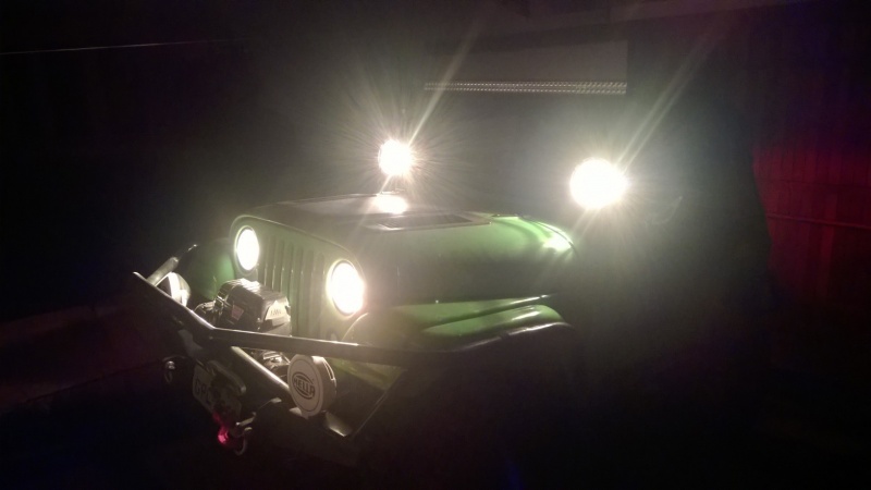

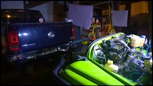

    Led Iluminação de "Trabalho"
    Led Iluminação Manutenção Motor
    Iluminação de Manutenção da Parte Inferior
    Led Bar Light

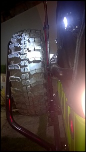

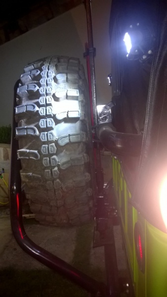

    Suporte de Estepe e HiLift

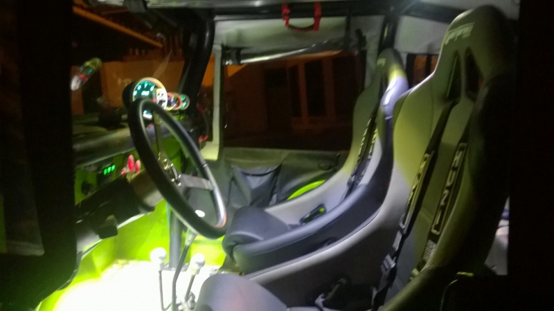

    Iluminação Interna em Led

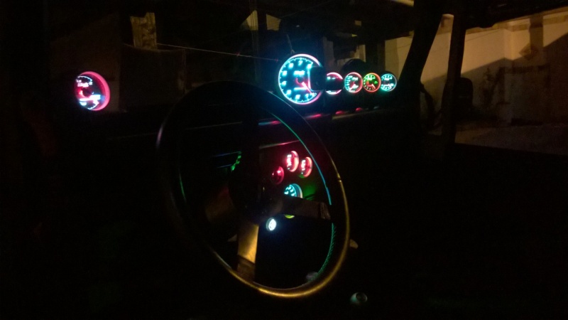

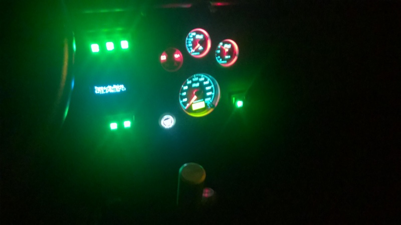

    Painel com Instrumentos Cronomac e Injeção FT300
    Faróis e Milha Hella com Lampadas 3300k Hella Rally
    Quase 100%, já rodando, mas em ajustes e acertos.

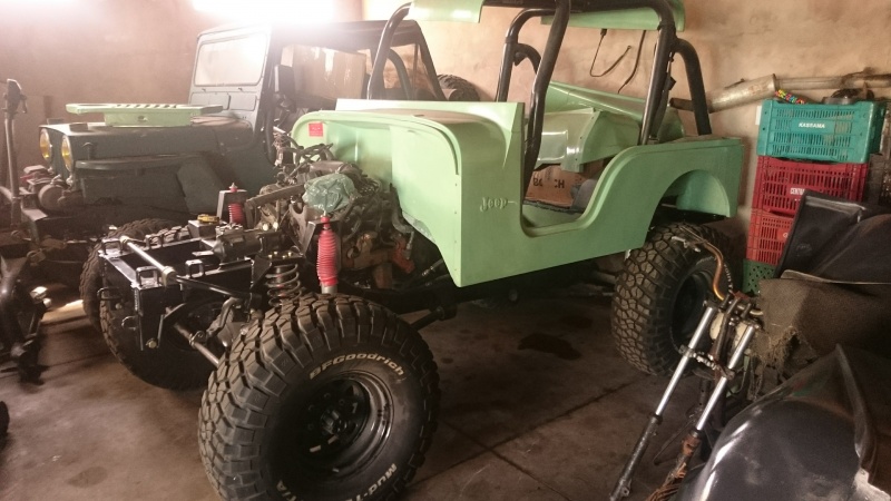

    rapaz ai vc me ajuda hein... vc cresceu a carroceria? ou cortou no chassis? toda ajuda nessa alteração é bem vinda.
  • #82
    Guilherme,
    Já está com tudo em mãos?!
    Vou escrever rapidinho só para você ter o que pensar no final de semana, hehe...
    Carroceria se manteve do mesmo tamanho, para não ter problemas e com capota (tenho uma BesTop e seria um crime sacrificá-la), pensei em alongar entre a parede corta fogo e o inicio dos paralamas dianteiros, porém achei um seria muito trampo.... então, só recuei o recorte da caixa de rodas 10cm (fica quase imperceptível, poucas pessoas percebem). O cara da TecFibra já me entregou como eu queria...
    Sendo assim a carroceria ficou entre-eixos de 215cm, aproximadamente...
    Chassis, esta sendo usado o do JPX , sendo que o entre-eixo original de 225cm foi diminuido para 220cm. O chassis do JPX é em "V" então encurtar ou alongar muito acaba gerando um "S" nas longarinas. A ideia inicial era manter os 225 jogando a diferença para o eixo da frente, mas quando montamos a carroceria sobre o chassis, ficou muito estranho, então encolhemos o chassis...
    Alteramos os suportes dos amortecedores para não precisar cortar a carroceria, simplesmente colocamos um pouco pra fora...
    A bunda do chassis foi cortada e por pouco não foi possível usar o tanque original do JPX... Sendo assim um tanque de alumínio foi projetado e providenciado, se me lembro, consegui 75L... depois confirmo...

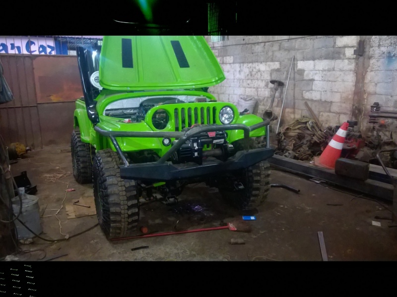

    Veja na foto que o Vortec fica bem pra trás do eixo, e o desenho do cárter parece ter sido feito pra isso.
    Tirando os objetivos jipeirísticos, boa performance da suspensão e do power train, esteticamente, meu objetivo era manter o visual mais limpo possível, com mínimo de aparência de que foi mexido, ou seja manter boas proporções... Se não tiver isso como princípio, alguns itens simplificam.... Mete lixadeira na carroceria e deixa o chassis o mais íntegro possível...
    Vamos nos falando!
    T+
