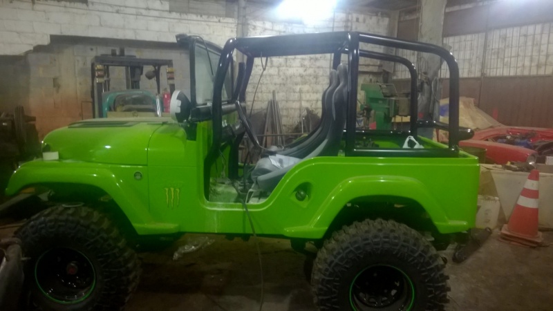

    Finalmente demos início a montagem...
    Anexo 516180
    Anexo 516181
    Anexo 516182

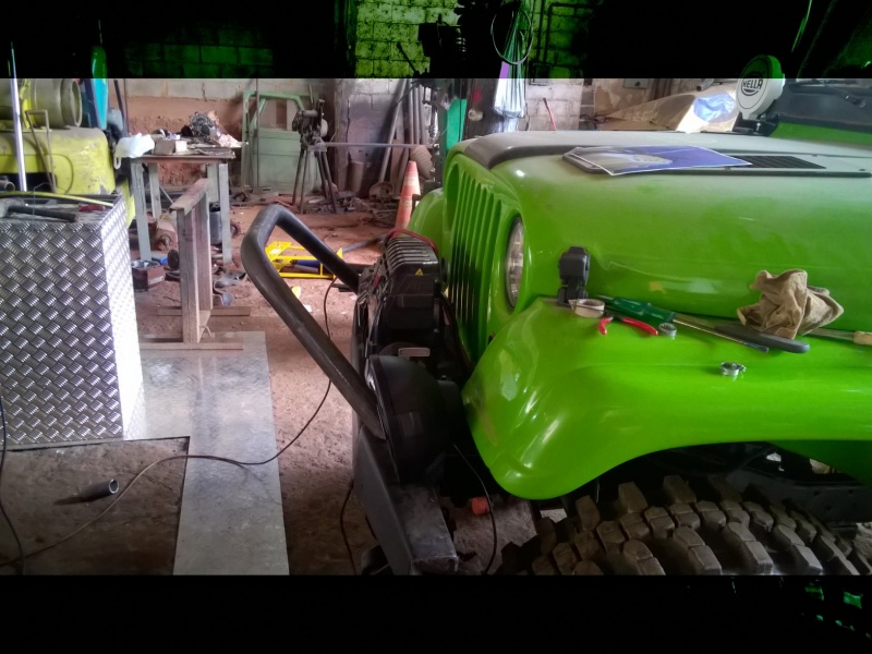

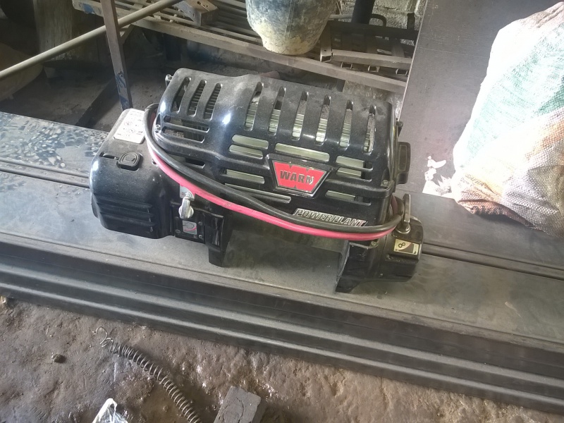

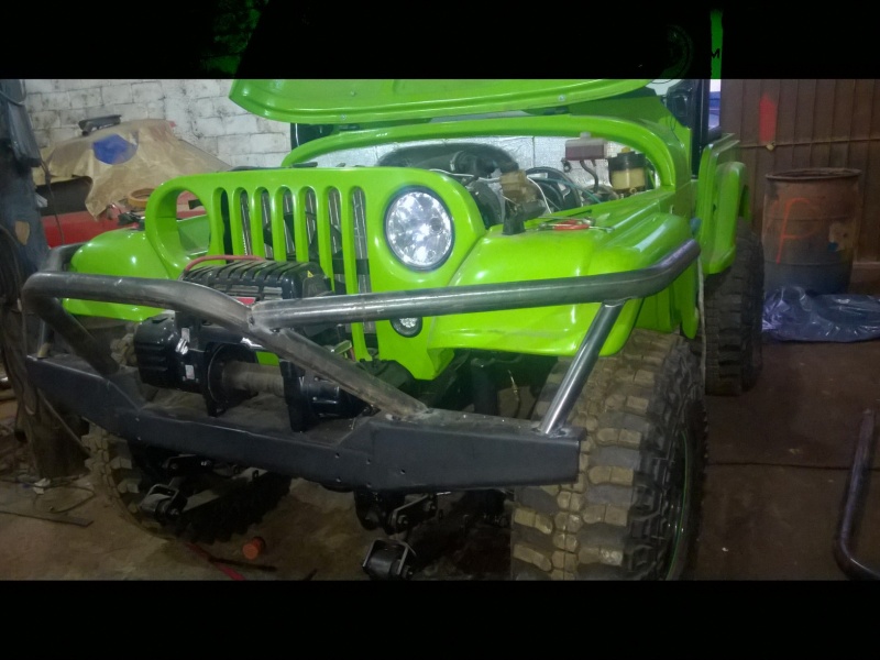

    Depois de usar por muito tempo o guincho winch 12000l (esse chinês que a Gama vende), que sempre quando vc precisa ele não rende, recolhe o cabo lentamente, e quando esquenta, mais perde o rendimento, que já é sofrível, resolvi presentear o Monstraum, aproveitei a oportunidade que apareceu, um WARM POWERPLANT 9.5 com pouco uso e já com cabo sintético, em breve o carro estará 100% pronto, estou aguardando umas peças que estão no correios, e como sempre, atrasadas.

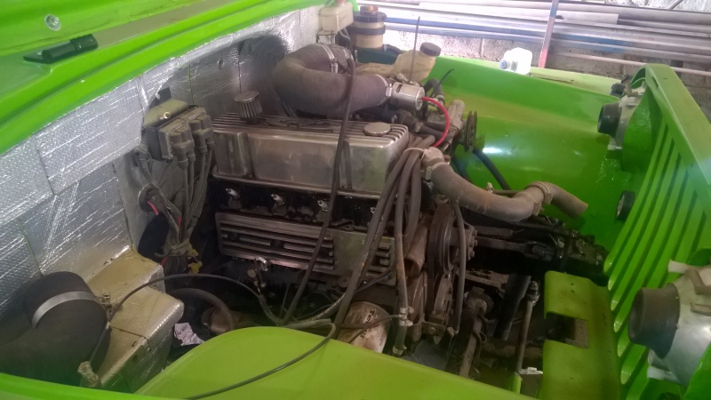

    Continua a montagem...
    Anexo 518049Anexo 518050Anexo 518051Anexo 518052Anexo 518053Anexo 518054Anexo 518055Anexo 518056

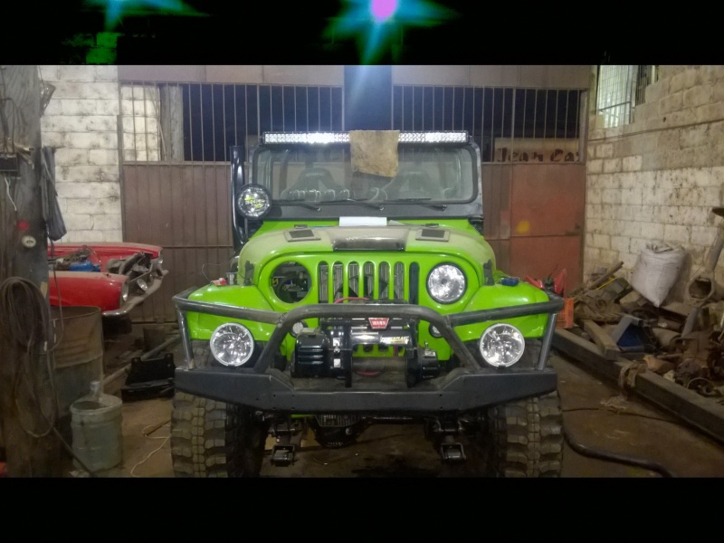

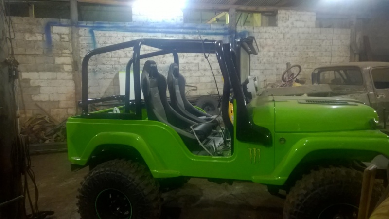

    Já com os bancos, tá quase lá... mas falta mto detalhe ainda.
    Anexo 518517

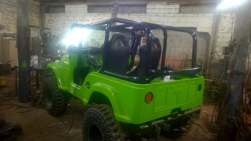

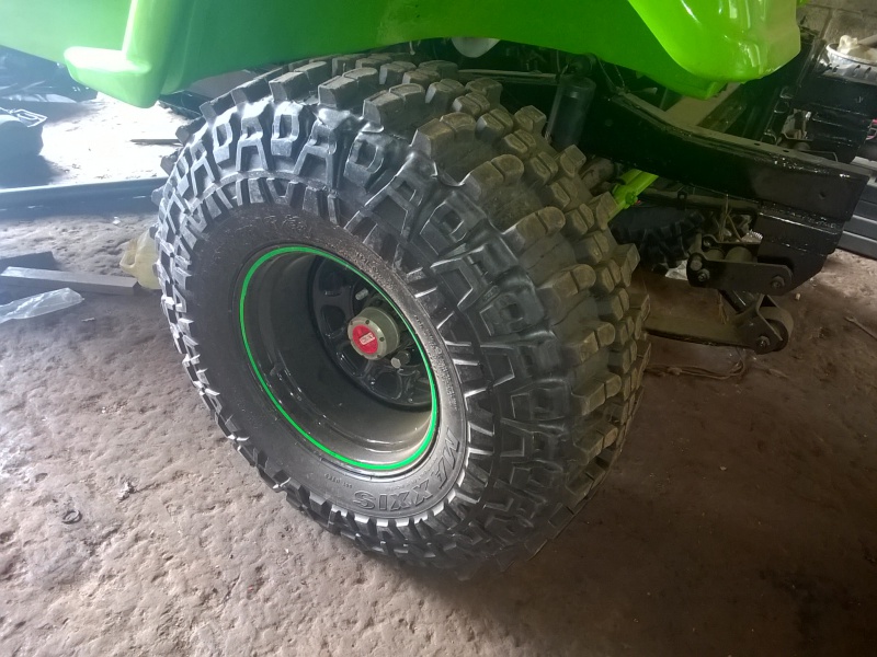

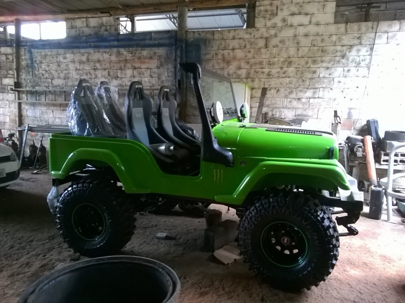

    8 Anexo(s)
    Anexo 522969
    Anexo 522970
    Anexo 522971
    Anexo 522972
    Anexo 522973
    Anexo 522974
    Anexo 522975
    Anexo 522976

    A ignição mantive a motorspice DD, que elimina o distribuidor, e minha pandoo, pulser plus, não controla ignição, mas comprei sem conhecimento, pois se soubesse teria comprado uma pandoo acima para ter controle de tudo.
  • 30/03/2016, 07:41
    Guilherme.luisdg
    5 Anexo(s)

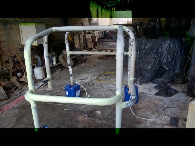

    Alterações do Projeto, vou remover a MotorSpice DD, mais para simplificar o sistema, e passar a usar uma bobina de 4 fios (Corsa), e roda fônica, e tb vai sair a Pandoo Pulser Plus, e vai entrar a FuelTech FT300.
    E segue fotos atualizadas;
    aproveitamos o final de semana para dar acabamento, e pintura na gaiola de proteção;
    http://www.4x4brasil.com.br/forum/at...d=525877&stc=1http://www.4x4brasil.com.br/forum/at...d=525876&stc=1
    E por fim a gaiola já instalada em definitivo;
    http://www.4x4brasil.com.br/forum/at...d=525878&stc=1http://www.4x4brasil.com.br/forum/at...d=525879&stc=1http://www.4x4brasil.com.br/forum/at...d=525880&stc=1

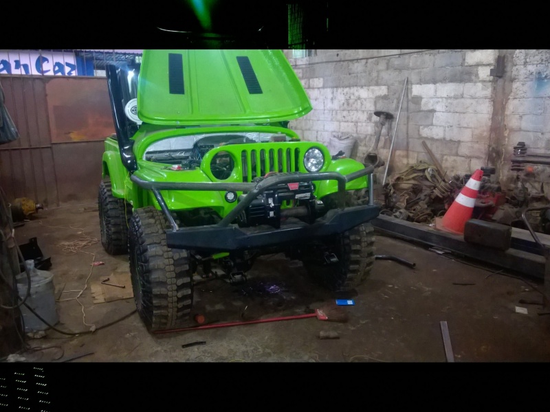

    Começamos a fazer a proteção externa;
    http://www.4x4brasil.com.br/forum/at...d=526786&stc=1http://www.4x4brasil.com.br/forum/at...d=526787&stc=1http://www.4x4brasil.com.br/forum/at...d=526788&stc=1http://www.4x4brasil.com.br/forum/at...d=526789&stc=1
    Hoje vamos partir para os estribos no estilo Rock Crawler, dar acabamento em tudo, e semana q vem finalizamos a traseira do carro, vamos fazer um suporte de estepe, tb no estilo Rock Crawler, com dobradiça com suporte para hilift, machado e enxadão. Tá quase lá.
