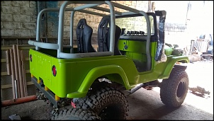

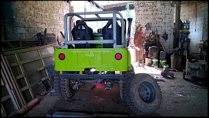

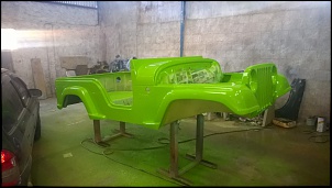

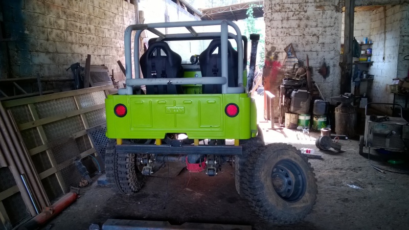

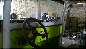

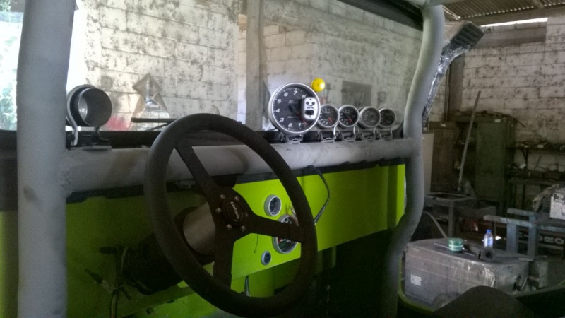

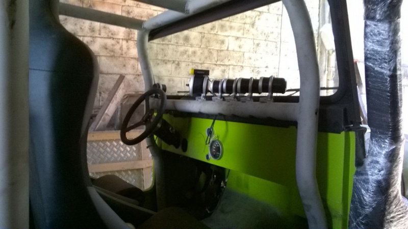

    Vlw pessoal. Depois posto o vídeo sim, segue novas fotos, gaiola interna já no primer, e fazendo a distribuição dos instrumentos no painel.
    Citação Postado originalmente por Guilherme.luisdg Ver Post
    Boa tarde Guilherme.
    Metendo a colher sem ser chamado, ou seja, tentando contribuir com um centavo do poco que sei. Por que não aproveita e coloca uma "ajudinha" para quem vai subir ou se segurar quando já estiver sentado na viatura? Um PQP na gaiola ajuda muito, principalmente para quem já está ficando com a quilometragem avançada e vai subir ou "se segurar" quando estiver em uma trilha!
    Desculpe o pitaco, é só uma ideia que já copiei e deu certo!
    Um abraço.

    MarcioNatal, ótima ideia! Não sei como não tinha pensado nisso! Irei providenciar, essa é a vantagem do Fórum, compartilhar ideias! vlw amigo.
    Disponha sempre! É como você disse, fórum é pra isso.

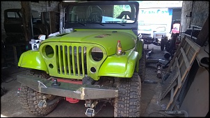

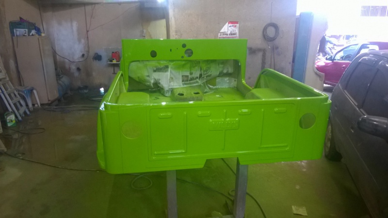

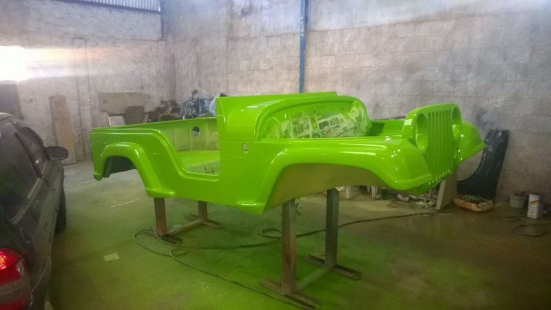

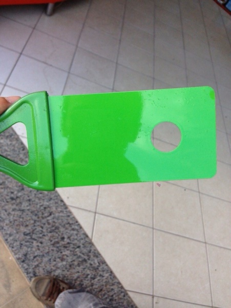

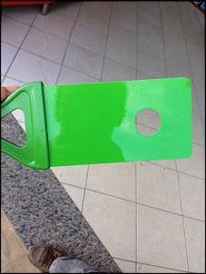

    Antes da pintura final, iremos montar para ver os encaixes, e depois desmontar novamente e finalmente pintura final... amostra de cor, ainda não definida...

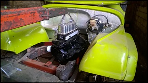

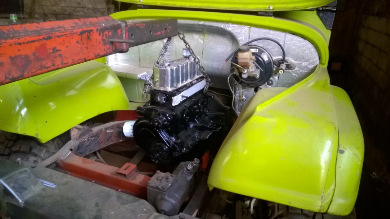

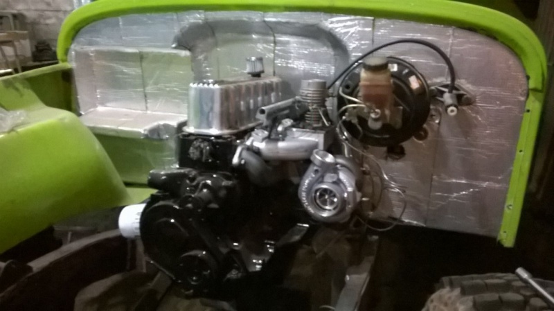

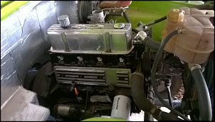

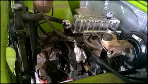

    Finalmente começou o transplante! Agora é colocar para funcionar ligar a Injeção, e "apimentar" o motor...

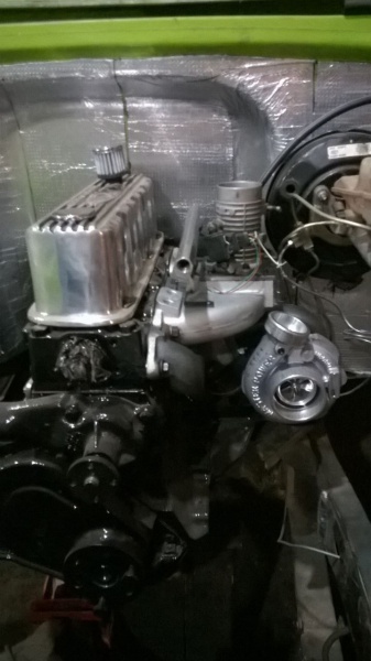

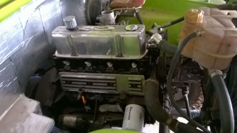

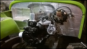

    IE e Turbo no lugar! #vqv

    Parabéns, tudo no capricho.
    Vc esta usando balanceiros roller? Foi trabalhado o cabeçote?
    Abraço.

    Obrigado amigo, amigo não sei te informar dos balanceiros, comprei o kit de comando completo, e fizeram a instalação, o cabeçote foi apenas retificado, serviço simples.
    Citação Postado originalmente por jeep8 Ver Post
    Car amigo, onde comprou estes pistoes e bielas? Com a injecao seu carro ficou bom sem falhas? Abracos
    Cara importei de um cara que importou, mas desistiu do projeto, a injeção ainda não foi ligada, assim que finalizar, posto vídeo, e dou uma resumida em tudo.

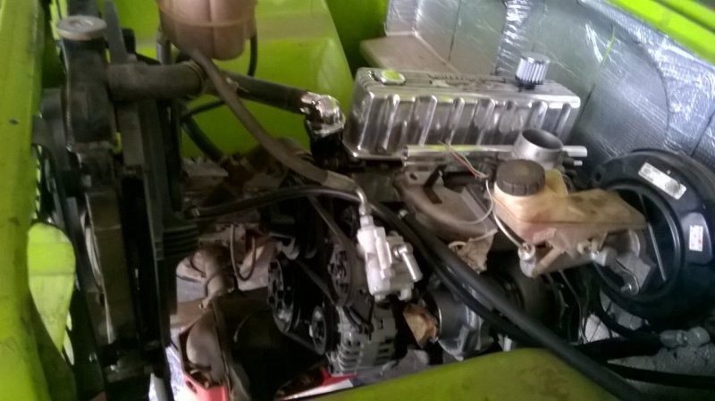

    Primeiro funcionamento, apenas com a Ignição, sem IE ainda...

    Motor funcionando agora já injetado, e turbinado, faltando ajuste fino, e abrir a pressão do turbo.

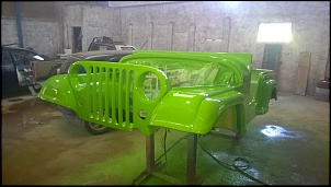

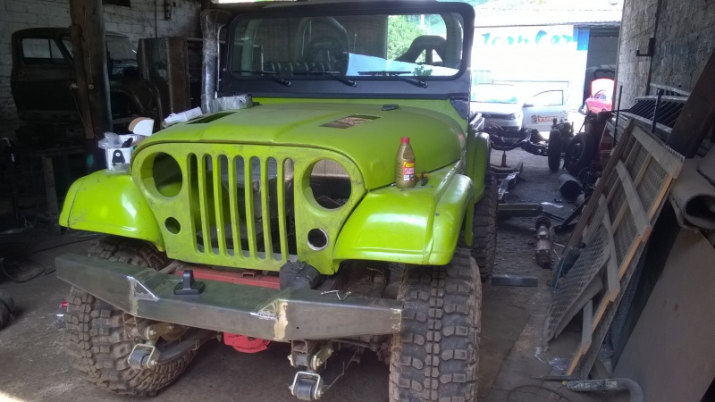

    Finalmente saindo da pintura...
    Semana que vem começa a montagem final!
