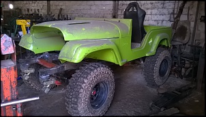

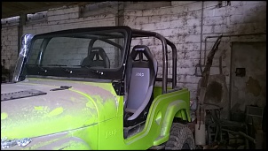

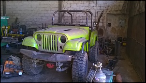

    E vai tomando forma...
    Começando a fazer a gaiola externa, tentando achar o melhor modo de fazer o estribo;

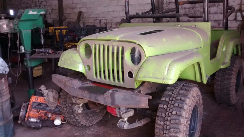

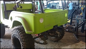

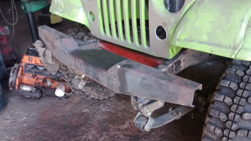

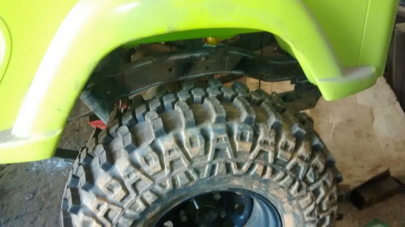

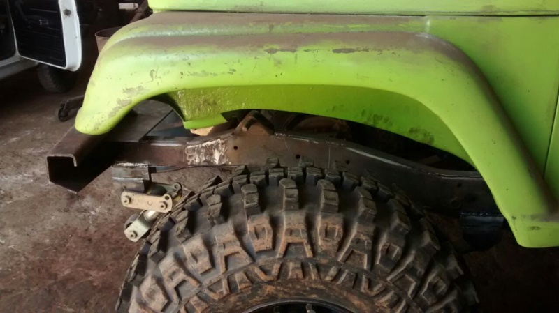

    -img-20150127-wa0010.jpg-img-20150127-wa0014.jpg-img-20150127-wa0015.jpg-img-20150127-wa0011.jpg-img-20150127-wa0007.jpg-img-20150127-wa0013.jpg-img-20150127-wa0008.jpg

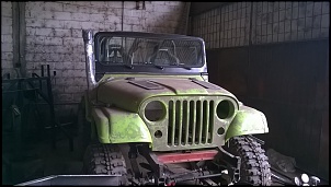

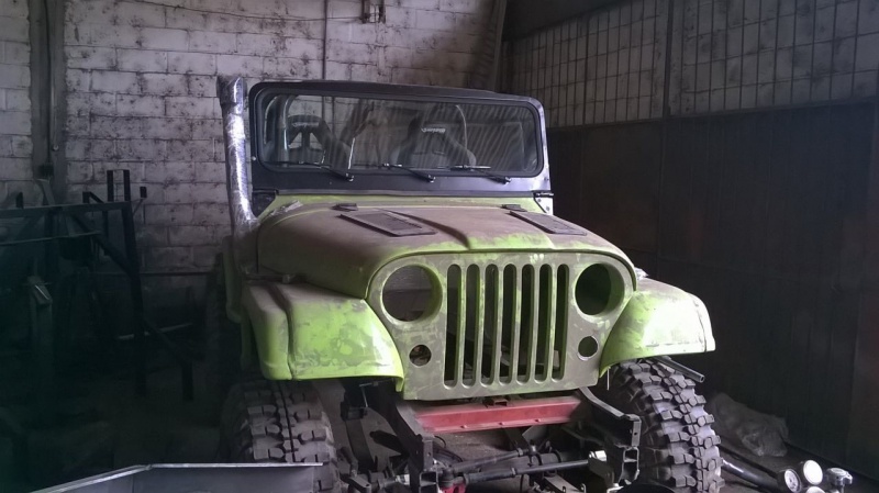

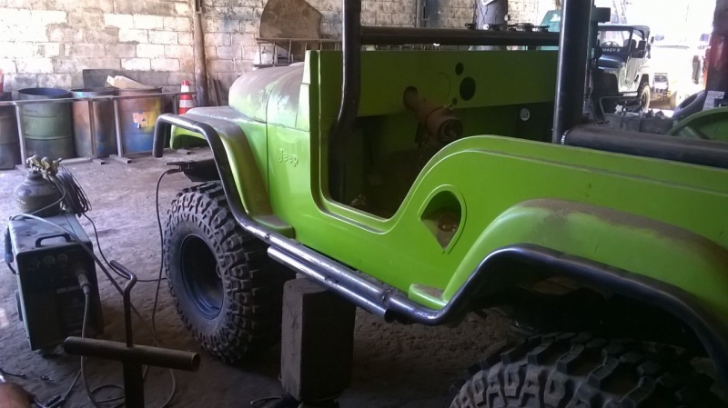

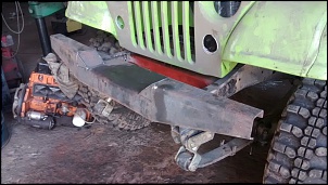

    Vlw pessoal. Depois posto o vídeo sim, segue novas fotos, gaiola interna já no primer, e fazendo a distribuição dos instrumentos no painel.
