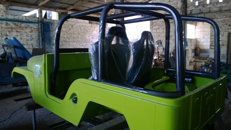

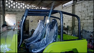

    Fotos do processo de Montagem da Fibra!
    Gaiola Interna, quase pronta!!!
    Falta alguns detalhes na parte interna, e depois vamos para a gaiola externa!
