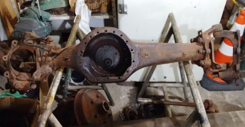

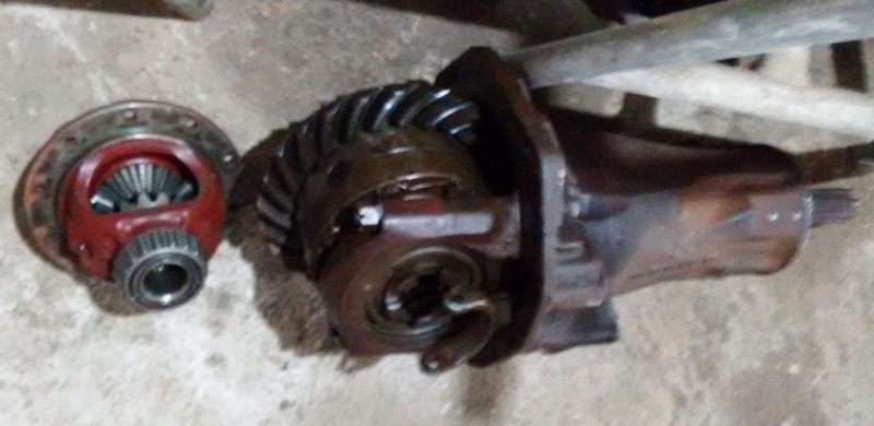

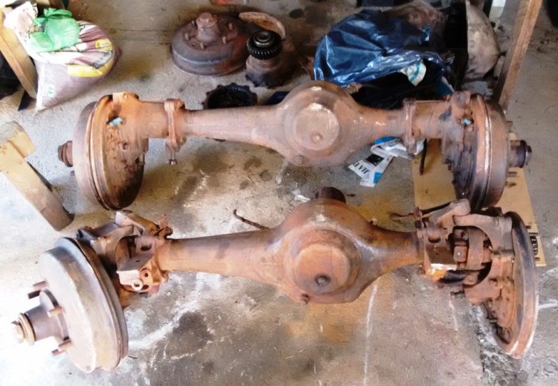

Eixos e reduzida já desmontados para revisão, em busca de alguns rolamentos e estudo o sistema de freio.

Quanto aos freios, o franco da ensimec já tem a solução para usar discos de F1000 e transformar o cubo para furação de jeep - testado e aprovado em outros jipes usando esses eixos.
Comprou a atlas usada? Qual a relação da redução?

A Atlas comprei usada, estava com água dentro, jateamos todos os componentes e, neste momento, estou atrás de 02 rolamentos de agulha que não achei na minha cidade. A princípio recebi uma cotação de São Paulo, preciso agora ligar para confirmar... A redução acabei não vendo, mas a robustez da caixa é impressionante.
Valeu pelo incentivo, breve postarei novas fotos!
As Atlas estão sendo usadas nos ônibus Volare 4x4.

Prezado IarzaJr,Parabéns pela máquina!!!!Uma pergunta sobre os eixos do unimog, eles são seguros para se andar em estradas normais a 100km/h ou somente funcionam em baixas velocidades?Quando eu olhei para os eixos fiquei pensando.....forte abraço!!!
Obrigado Lauro, conversei com pessoas que estão utilizando e, segundo eles, velocidade ideal de 80/90 km/h... o normal para um Jeep Willys. Como é um jeep utilizado somente para trilhas julgo ser necessário. Não adianta, preparar jeep para trilhas pesadas acaba comprometendo o mesmo para deslocamentos e uso diário. Forte abraço!
