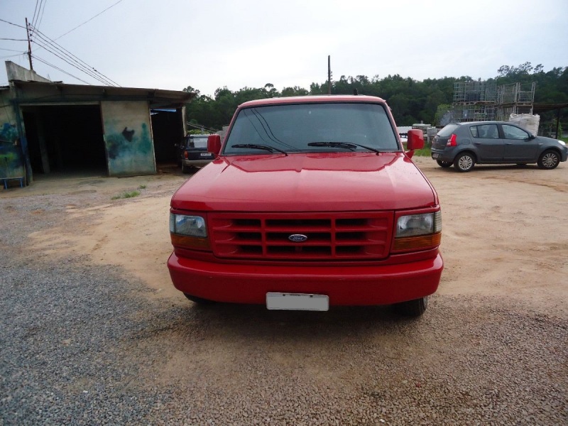

    Olá pessoal!
    Agora me apresentando oficialmente.
    Meu nome é Eduardo, sou estudante de Engenharia Mecânica e priniciante em camionetes. Recentemente, quando tive a ideia de mudar de tipo de carro, encontrei as fotos da "Dakota -Deep Purple" no google. E por aí acabei conhecendo o fórum...
    Tive algumas dúvidas sobre qual o modelo escolheria, ainda mais por morar em São Paulo!
    Acabei optando pela F1000, por ter maior oferta de peças em relação á algumas importadas, seu visual robusto, tamanho e "parachoques de aço"!
    Apresento-lhes minha "pequena" Monster:
    F-1000 1996/1997 4.9i
    .[F1000] A Monster chegou !-monsterf1000-albums-f1000-4-9i-monster-picture417350-f1000-1997-com-visual-da-xl-lightning.jpg [F1000] A Monster chegou !-monsterf1000-albums-f1000-4-9i-monster-picture417352-suspensao-traseira-com-laminas-arqueadas.jpg[F1000] A Monster chegou !-monsterf1000-albums-f1000-4-9i-monster-picture417351-motor-4-9i-6-cilindros-gnv-gasolina.jpg
    Como trata-se de um carro usado, não sei muito afundo sobre a originalidade.
    Num primeiro momento pensei que poderia ser uma Lightning, porém o material de pesquisa deste carro não é muito farto na internet, assim não cheguei á nenhuma conclusão...
    Pretendo retornar o carro á originalidade além de um Body-lift/Suspention-Lift!
    Já pesquisei praticamente todas as "irmãs" da Monster aqui do fórum (Milona, McLaren, EFE-1000 e várias outras!) e já estou me sentindo em casa!
    As idéias e tutoriais postados aqui serão muito úteis no projeto de suspensão.
    Conto com a ajuda de vocês, hein !
    Sempre que possível, postarei as novidades ...
    Obrigado!

    Parabéns pela aquisição e garanto que vc nao vai se arrender! Quanto a informações sobre o modelo, pode procurar tambem pela XL e XLT a gasolina que tambem são identicas, creio que a diferença entre uma e outra seja apenas o adesivo colado na caçamba!

    Pelo amor de Henry FORD, NIVELA ESSA F1000!!!!
    Não a deixe cheirando o chão, com a cara baixa, ela tem sangue azul, precisa estar de cabeça erguida!
    Además, mostre mais pra gente, ela parece bem inteira
    "Falo isso para o meu psiquiatra, mas é claro que ele não entende!"
    A diferença da Lightning para a XLT é na grade dianteira e para choques que na XLT são cromados, e a potencia que é 148 cv na XLT e 180 na Lightning (não sei se são exatos 180cv, mas é próximo a isso) então pela potencia que consta no documento dá para saber qual a versão

    Então você matou a charada Robson! Ela tem 148cv, provavelmente deve ser um XL, pois possui Ar Direção, Trava, mas não tem vidros elétricos (Ainda), vai entender...

    Seja bem vindo e parabéns pela "fiotinha"! (pra monster vai ter que comer bastante arroz e feijão ainda! ahahaha )
    Nivelar ela é uma boa, mas antes dê uma geral no estado da suspa para fazer de uma vez.
    qualquer coisa, estamos as ordens.

    Sobre a série especial Lightning, somente de 148 cv.
    Citação Postado originalmente por MonsterF1000 Ver Post
    A última novidade do F-1000, na linha 1998, foi a série especial Lightning, mesmo nome da versão de alto desempenho preparada nos EUA pela divisão SVT (leia história). Com o motor de 4,9 litros a gasolina, trazia pára-choque dianteiro, grade e retrovisores na cor da carroceria, acabamento das portas em tecido, vidros verdes e rodas de alumínio. O restante da linha ganhava equipamentos de série adicionais, como encostos de cabeça, protetor no pára-choque traseiro e forração no teto.
