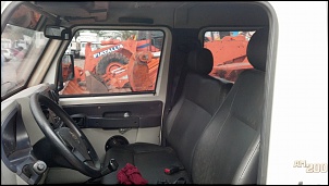

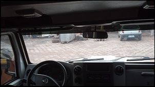

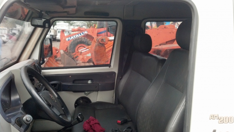

    Segue fotos do Heavy Metal
    -2013-06-03_17-07-39_651.jpg-2013-06-03_17-11-21_355.jpg-2013-05-29_11-01-46_6.jpg-2013-05-29_11-03-20_41.jpg-2013-05-29_11-04-39_690.jpg-2013-06-03_17-07-06_31.jpg-2013-06-03_17-08-30_27.jpg-2013-06-03_17-08-45_44.jpg-2013-05-29_11-07-39_620.jpg

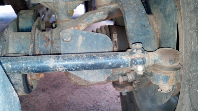

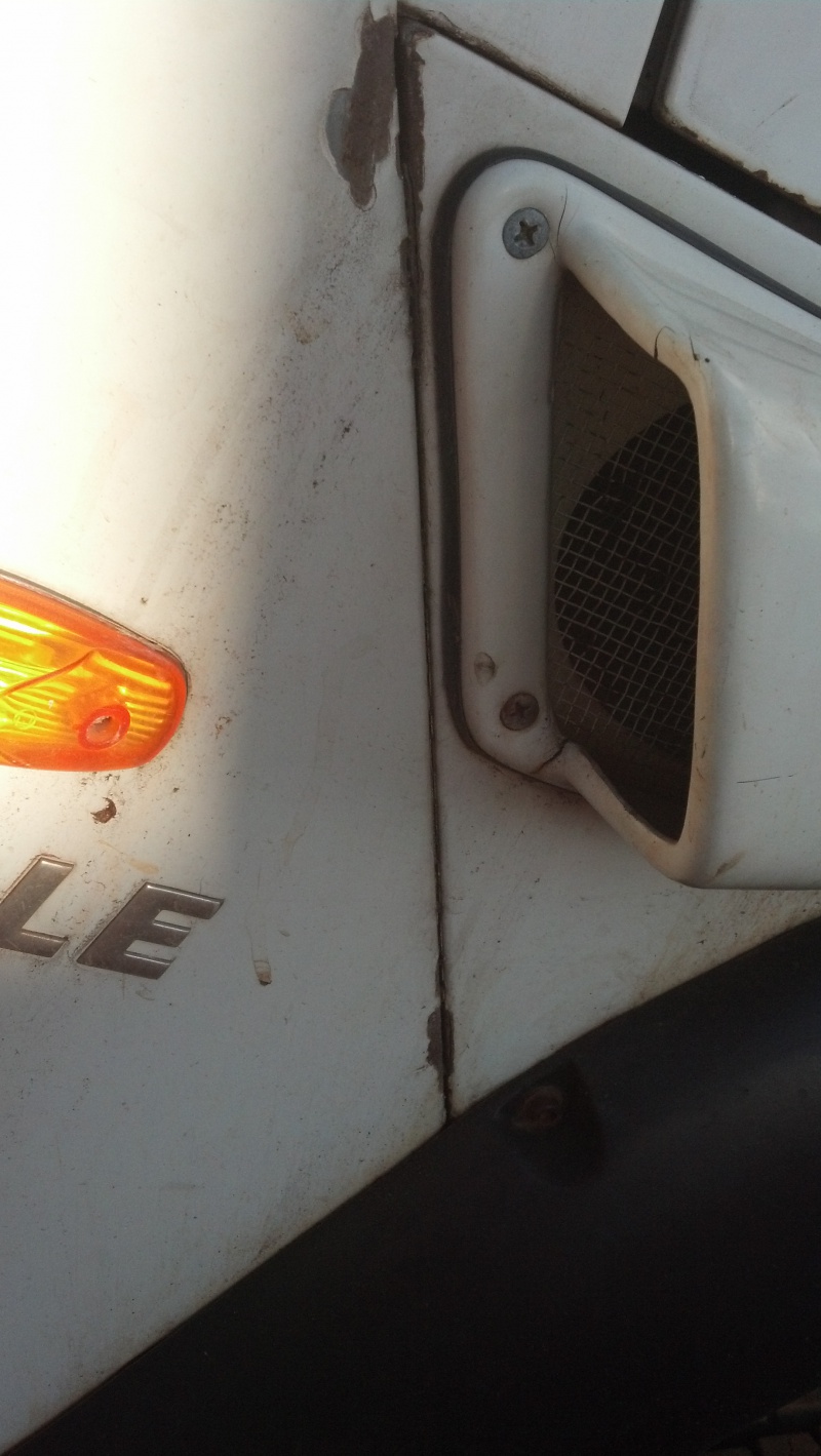

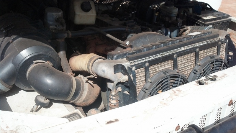

    Finalmente a ACDC está na oficina, e ao que parece teremos serviço!
    os dois tanques estão desconectados, devido a quebra do cardã traseiro, e tem um belo vazamento na junção entre o motor e o cambio....
    A lata está boa, apenas com alguns pontos a serem reparados, na oportunidade já aproveitarei e instalarei o snorkel!
    Agora é começar os trabalhos!

    Baseado no que você escreveu no primeiro post, colocarei algumas observaçoes:
    1) Seu motor MWM já é o eletrônico, portanto não tem bomba injetora. Se estiver funcionando perfeito, não necessita manutenção na bomba de alta (CP3), pois a mesma costuma ser cara.
    2) Já sofri demais pra tirar shimmy do meu Marruá. No seu caso pode ser uma mistura de pneus ruins (já que vc falou que são ressolados.. o balanceamento vai pra casa da cucuia), e bucha da panhard dianteira ruim. Antes de mais nada veja se existe folga nas buchas. Ligue o motor e peça pra alguem ficar girando o volante da direção de um lado pro outro. Enquanto isso veja se a panhard mexe. Se tiver folga de 1mm já dá shimmy nessa velocidade. Acredite!
    3) Se a luz do 4x4 tá acesa mesmo com a alavanca em 4x2, provavelmente o solenóide tá travado fechado.
    4) Pra adaptar a tcase Hilux, vc vai precisar fazer um lift na carroceria, ou então fazer um túnel entre os bancos. Eu fiz um lift de 4"1/2 para caber os 37", e mesmo assim a tcase passa a um beicinho de pulga do assoalho.
    5) Se sua intenção é fazer trilhas pesadas, já faça um upgrade no eixo dianteiro. Essas homocinéticas de vidro não vão aguentar.
    6) Sugiro visitar esse tópico e caso possível, contribua com informações: http://www.4x4brasil.com.br/forum/en...-de-pecas.html ([Agrale Marruá] Equivalência de peças)
    Que eu me lembre é isso..
