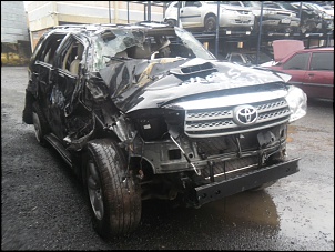

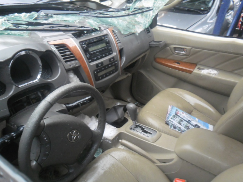

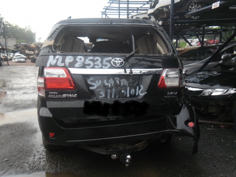

Olhando as fotos, pode parecer que as rodas dianteiras estão desalinhadas ou meio que deslocadas para fora, mas não estão, isso é efeito da lata amassada. Não estourou nenhum air bag. O volante caído, é decorrente da quebra de uma pequena chapa de alumínio que o segura na posição, facilmente reparável. Inclusive é fácil encaixá-lo de volta e dirigir normalmente a sucata (sim, ela está rodando perfeitamente). Preciso da tampa do porta-luvas. De resto o acabamento interno está ótimo. Não está funcionando o som nem o computador de bordo, mas isso é detalhe para ser visto posteriormente. No mais, tudo no painel, ar condicionado, etc, esta funcionando perfeitamente

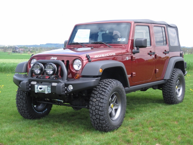

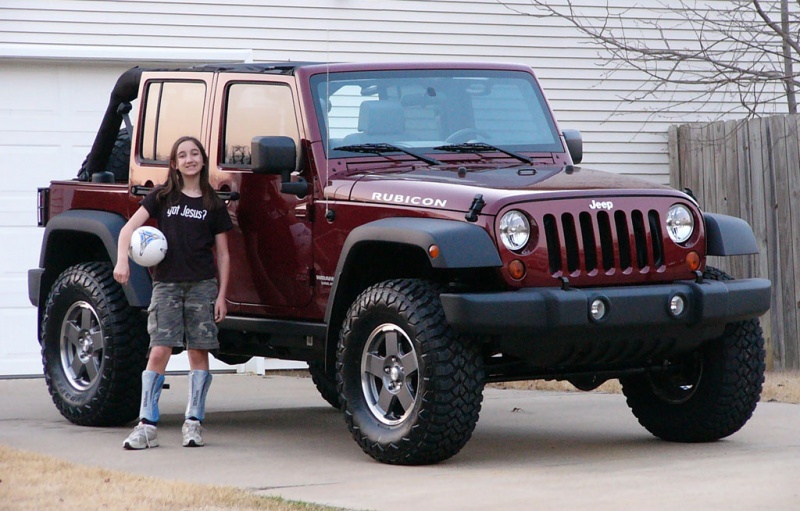

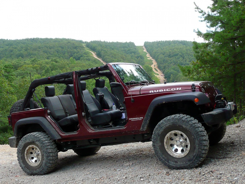

Ah, o nome CEREJA vem da cor que pretendo usar, o vermelho CEREJA (a cor original é deep cherry red crystal, vou ver uma tonalidade que se aproxime dela, talvez um pouco mais clara), que acho que combina muito bem com o wrangler. Algumas fotos que vão servir de inspiração!!
