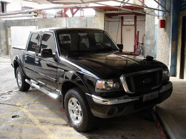

Motor International Power Stroke 2.8L
Número de Cilindros: 4 em linha
Cilindrada: 2,8 litros
Válvulas por Cilindro: 2
Alimentação: Turbochargecooled / VNT
Sistema de Combustão: Injeção Direta
Sistema de Injeção: Rotary Pump
Potência Máxima: 135 cv (99 kW) @ 3800 rpm
Torque Máximo: 38,2 kgf.m (375 Nm) @ 1400 rpm
Peso (Unidade básica) 208 kg
Norma de Emissões EURO II
Transmissão:
Modelo: Eaton, de 5 velocidades
Relação de marchas:
1ª marcha: 4.08:1
2ª marcha: 2.29:1
3ª marcha: 1.47:1
4ª marcha: 1.00:1
5ª marcha: 0.72:1
Ré: 3.79:1
Diferencial: 3.54:1
Reservatório de combustível (L): 75
Capacidade de carga (kg): 1020
Peso bruto total (kg): 3.020
Capacidade máx.de tração (kg): 3.050
Algumas alterações:
Jogo de pneu Scorpion AT 245/70 16 em rodas 16x7"originais
Jogo de pneu BF Mud 33" em rodas Mangels 15x7"
Snorkel OGZ
VHF Icom IC 2100
Faróis de Xenon K2 12.000K
