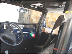

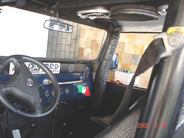

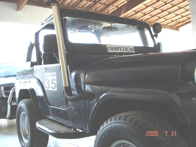

    AZULÃO - JEEP WILLYS 64
    - Motor AP 1.8 álcool , carburado
    - Ventoinha monza
    - Distribuidor alongado (para facilitar isolamento de água)
    - Cabos de vela supressivos 8mm
    - Câmbio 4 marchas do chevete
    - Suspensão original
    - Barra estabilizadora traseira
    - Freio a disco dianteiro
    - Hidrovácuo
    - Pedais suspensos
    - Capota de verão + inverno
    - Direção hidráulica do Santana
    - Coluna de direção do Santana
    - Volante de astra
    - Tanque de inox
    - Snorkel de Inox (filtro interno do ford Pampa)
    - Snorkel de diferencial e cambio
    - Retrovisores do Wrangler
    - Painel de instrumentos + ou - personalizado
    - Gaiola KEKO
    - Protetor de gaiola
    - Estribo
    - Bancos Couro –diant e traseiro basculante da KIA - besta
    - Rodas Mangelz direcionais 16x7 com Off Set super negativo (a roda sai do carro uns 10 cm)
    - Pneus 265 75 aro 16 (duna)
    - Towbar
    - Calço de carroceria da F-4000
    - Engate traseiro
    - 02 faróis de milha 100 w + um auxiliar em cima 100 w ( p/ travessia de rios a noite)
    - Sonzinho na coluna da gaiola parte de cima (cd + 1 mód 220Rms 2 graves de 10" + 02 ,Triaxiais 6"
    - Escape alongado
    - Cor azul fosco
    Miniaturas de Anexos Miniaturas de Anexos -thilha_jipe_0063_628.jpg   -thilha_jipe_0065_170.jpg

    William, vc colocou uma tampa entre o santo antonio e parabrisa como adaptou a capota?Abraços klaus
