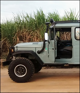

    Não consegui achar no tópico a informação que preciso.
    Sobre os retrovisores da lenda, estão muito bons.
    Além de tamanho bom esteticamente show.
    Essa haste/suporte que quero saber onde consigo, de que caminhão é!!??
    Meus espelhos parecem ser os mesmos mas a haste é original Toyota com pequenas mudanças, não ficou legal pra regular.
    Quero colocar o braço igual da Lenda.

    Opa!!
    Então... o retrovisor utilizado era do MB710 (espelho + braço).
    O suporte fixo na porte era do antigo retrovisor, Modelo Wrangler (tambem parecido com o da fiorino).
    Mas eu recomendo:
    - OU utilizar outro suporte (daqueles que fixam na parte superior E inferior da porta)
    - OU colocar uma chapa grande 3mm por dentro da porta para dar maior rigidez ao suporte e diminuir a vibração do retrovisor.

    Muito obrigado.
    Meus retrovisores já são esses mesmo.
    Agora vou ver se acho essa haste, e se ela serve na base original Toyota. Não to afim de refutar minha porta pra colocar base do wrangler

    Gostei desse modelo de retrovisor. Ele vira na horizontal?
    Pergunto pois deve ser bom para puxar trailer visto que ele é maior que o original da minha F1000.
    Edin, respondendo sua pergunta: SIM, ele gira na horizontal. Também é possível posicionar o braço na "horizontal/longituginal".
    Instalamos esse retrovisor pois com o "modelo wrangler" não conseguíamos ver toda a parte traseira ao estacionar.
    Isso deixava minha esposa muito insegura.
    E de fato, mesmo para motoristas experientes, o que "dava pra ver" era muito limitado e comprometia a segurança da condução.
    Esse retrovisor dos MB 710 ficam numa posição muito boa e permite que os pontos cegos sejam praticamente eliminados.
    A única ressalva que faço é: convém que o espelho do lado direito (passageiro) seja "Angulado" (daqueles que mostram as coisas menores e tiram o ponto cego).
    OUUUU que você compre o modelo tradicional, mas que cole um espelho Angulado por cima do normal.
    No meu, eu coloquei o espelho normal e sobre ele aquelas bolas convexas... mas não gostei...
    Queria mesmo fazer era uma "faixa" convexa na parte de baixo, como nos carros modernos que parte é normal e só uma parte é convexa.
    vamos explicar por imagens que fica mais fácil...
    1 - acho que é possível fazer o retrovisor do mb 710 ficar semelhante a esse, instalando um espelho convexo sobre o espelho normal. Na parte de superior ou inferior, conforme ilustração:
