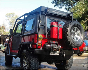

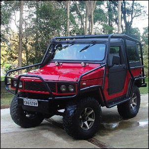

    "RUFFUS LENHADOR" Este é o meu ENGESA!
    Olá a todos ai do site.
    Este meu ENGESA peguei a pouco tempo cerca de 3 meses..e estou adorando ele..e também modificando alguns detalhes para o meu gosto pessoal..detalhes como Bancos que irei trocar por outros..e mais algumas coisas.
    "RUFFUS LENHADOR"
    * Engesa 4. F-1 ano 85/86
    * Motor: MWM 2.8 TDI - Sprint - Bonba Inj - Mecãnica
    * Rodas Aro 16
    * Pneus Yokohama G001 Aro 16" 315/75R16 113Q
    * Guincho Elétrico WARN 9000i na traseira
    * Galão Diesel extra na traseira 20L
    * Bancos San Marino Concha
    * Direção Hidráulica Volante escamoteavel, não sei qual?
    * Cambio 5 marchas TOYOTA -
    * Tração 4X4 + Reduzida TOYOTA
    * Gaiola Santo Antônio envolta completamente + Santo António Interno
    * Som Pionner USB - CD + 2-6x9 traseira 600W cada + 2-6x6 dianteira 350W cada
    * Ventilador na cabine com movimento rotatório.
    * Tanque Inox com capacidade 100 Litros Diesel
    * Iluminação extra, Refletor no Capo + Refletor na traseira
    * Bagageiro de teto na parte Superior traseira
    * Chassi: 000.144
    Agora o que ja estou fazendo e o que gostaria de fazer seria,
    * Mudar o guincho WARN 9000I da traseira para frente
    * Fazer umas 3 Roldanas por de baixo do ENGESA levando o cabo do guincho para atuar também na traseira.
    * Mudar os bancos Concha San Marino por um Jogo de bancos que comprei do hyundai Veloster
    * Vender os bancos Concha
    * Fazer um console entre os bancos com porta trecos ou até mesmo uma mini geladeira + apoios de braços.
    * Instalar um ar condicionado.
    * Instalar um sensor de estacinamento + talvez uma camera no retrovisor espelho interno.
    * Fazer uma ponteira curva para o escapamento que esta para cima do Veículo e cai água dentro dele.
    * Talves uma tela de DVD ao invés do que esta.
    * Fazer uma estrutura em cima do carro para armar uma barraca e talves uma varanda para fora.
    * Assim quase me esqueço, instalar uma ponto - 50 em cima da viatura.

    Deixa o guinhco de 9000 na traseira e instala um de 12000 na frente. O de 9000 no Engesa tem que usar com patesca.

    Boa dica, obrigado Uxio69! Este Jeep quero deixar ele meio que para tudo pois só estou com este carro agora...e tava querendo fazer umas expedições quando sobrar uma graninha e tals hehehe....mas no lance do guincho tava pensando por enquanto em colocar ele na frente e fazer as roldanas que levaraim o cabo por baixo até a traseira do Engesa ou vice versa o guincho continua na traseira e faço o mesmo esquema levando para dianteira, que acham?

    E dvd ja to desencanando dele..acho que a trepidação vai mata a idéia....olha a gaiola cria uma proteção enorme na viatura, ela até ajuda proteger os vidros de galhos de lugares mais fechados por arbustos etc, já experimentei na trilha e uma pequena vez no transito percebí que primeiro pega na gaiola os obstacúlos.
