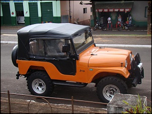

    Tropeço: Jeep Willys CJ-5 (1961)
    Pessoal;

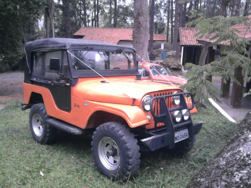

    Apesar de fazer um pouco mais de um ano que possuo o Jeep, decidi, apenas agora, criar um tópico falando sobre ele.
    Explicar-lhes-ei o porquê.
    Desde pequeno sempre fui fã de jipes, especialmente do Willys, uma vez que ele fora uma das vertentes de sucesso da Segunda Guerra Mundial. Como ex-militar, sou apaixonado por veículos militares. Obviamente, o CJ-5 não poderia deixar de constar em minha lista de prediletos.

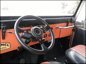

    Em meados do início de 2011, adquiri meu primeiro 4x4, um Jeep Willys CJ-5, com as seguintes características (naquela época):
    - Motor: BF-161
    - Câmbio: 4 marchas adaptado dos Cj's mais novos.
    - Pneus: Fate Super Agarre 7.50 - 16.
    Na ocasião, entendia que esta configuração do jipe seria suficiente para aquilo que eu desejava. Vou além: era contra alterações e pretendia manter a originalidade do brinquedo.
    Que engano... em pouco tempo, fui infetado pelo vírus "JáQuebacilus"... e o Tropeço (carinhosamente assim apelidado por ser tão desengonçado para andar no asfalto quando o personagem da Família Adams) começou um processo de mudanças que - hoje tenho noção disto - jamais terminarão.
    Antes tivera comprado um Troller, dando de entrada o dinheiro que investi no meu Willys. Ao menos saberia que as prestações mensais teriam um prazo para terminar...
    Foto de quando o Tropeço virou membro oficial da minha família, em nossa primeira viagem juntos, quando sai de São Paulo e fui até Borborema (SP) com ele e voltei, totalizando quase 1.000 km rodados num feriado, sem nenhuma pane!

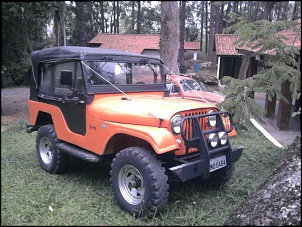

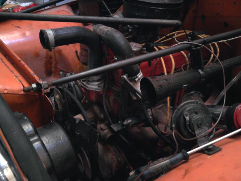

    Primeira alteração.
    Após algumas trilhas em Borborema, na ocasião daquela viagem inaugural, entendi que precisava dos cabos protetores de pára-brisa, uma vez que fora surpreendido por fortes galhadas no vidro em incursões em matas fechadas.

    Rodrigo, Parabéns pelo jeep! Que ano é mesmo? eu observei alguns detalhes mas não deu pra identificar... primeira viagem com jeep quase 1000km?!!???! é de tirar o chapéu, assinando o tópico, muito bacana a viatura...

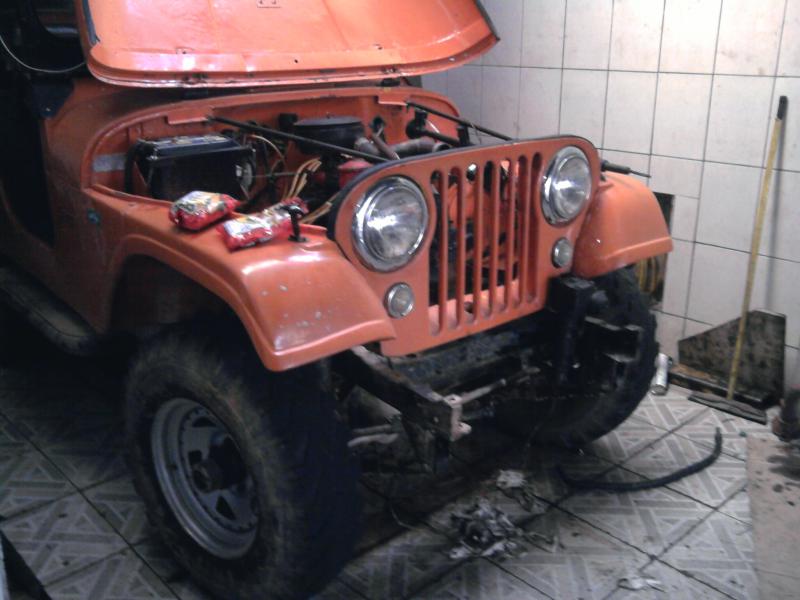

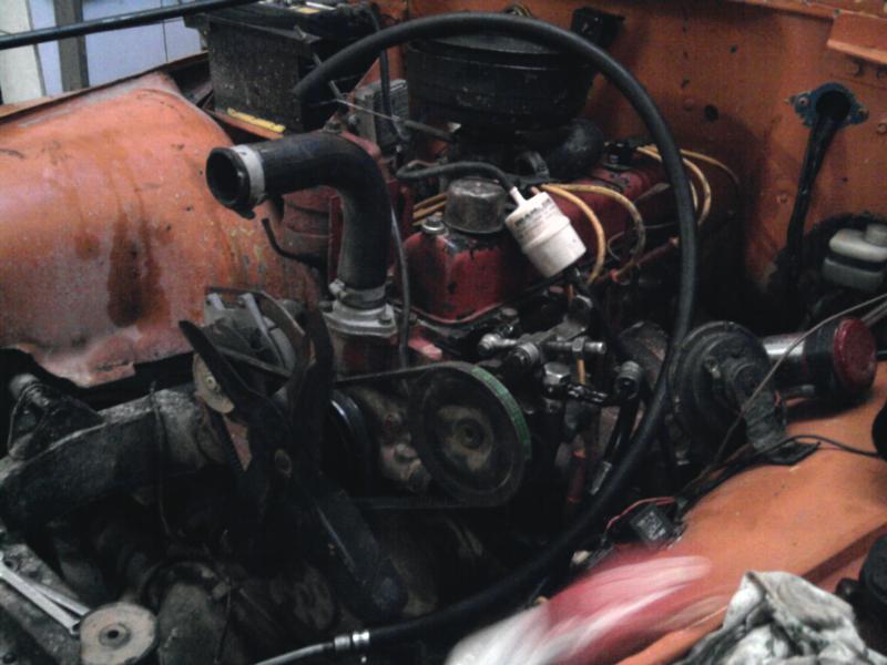

    Direção Hidráulica: vida nova ao Willys!

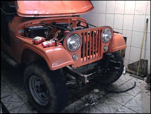

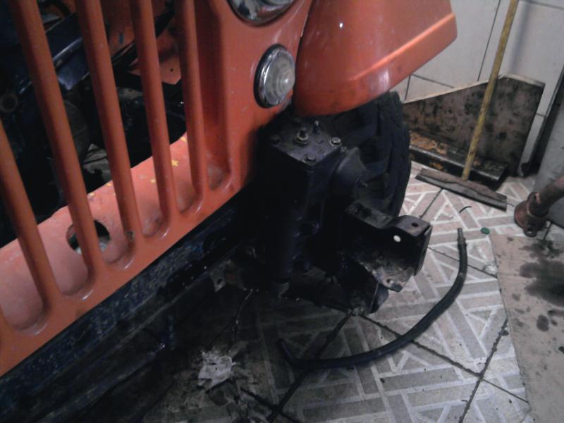

    Durante um passeio entre Mairiporã e Atibaia, a caixa de direção original do Tropeço estourou. Não existindo alternativas viáveis, a carcaça da caixa foi amarrada ao chassi através de cordas e o CJ-5 retornou a São Paulo, pela Fernão Dias, com a caixa de direção amarrada, e com a aceleração sendo controlada pelo co-piloto através de um barbante.
    Num misto de loucura e valentia - comprovando que os Jeeps são realmente capazes de grandes proezas - chegamos intactos em casa.
    A partir daí, iniciou-se a procura pela melhor solução para o conserto. Naquela época, começo de 2012, ainda acreditava que manter o jipe original seria o melhor caminho. Contudo, o Eduardo da Auto Mecânica Tsuzuki, e o Leonardo, convenceram-me a partir para a instalação de uma direção hidráulica.
    O sistema adaptado foi o do Omega, com os devidos reforços de fixação, e com o auxílio de um amortecedor de direção de Kombi.
    O resultado foi esplêndido! O antigo jipe virou outra viatura, com muito mais conforto, prazer ao dirigir, capacidade e facilidade de manobra. Enfim, cada centavo gasto foi compensado pelo ganho de qualidades de "handling" do Tropeço.

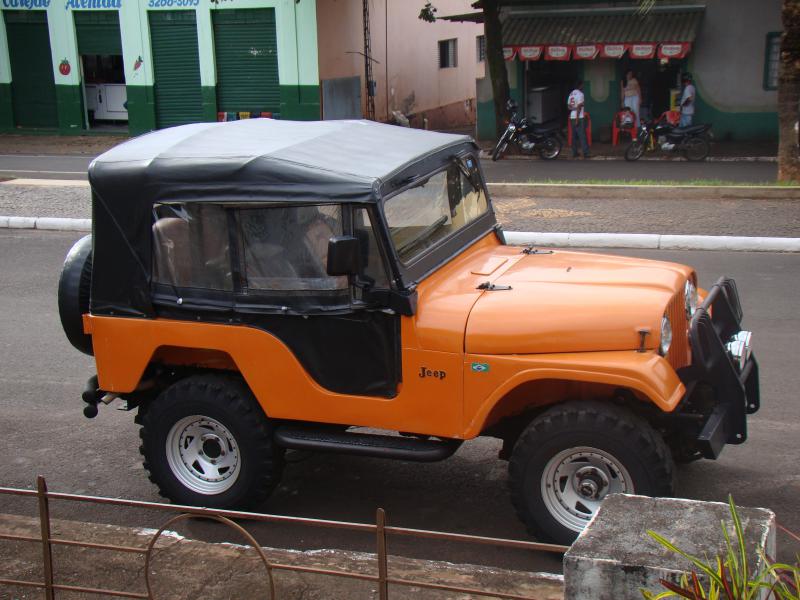

    Obrigado pelo elogio. De forma geral, as pessoas gostam do estado de conservação do Tropeço, ainda mais sendo ele do ano de 1961, e ainda ostentando o valente BF-161.
    Sobre a viagem: Foram 400 km de São Paulo - Borborema (SP), rodando por rodovias como a Bandeirantes, Washington Luiz, SP-333. Já naquela cidade, aproveitei e coloquei o CJ no seu habitat natural: mato. Muitos passeios na fazenda da minha vó, algumas trilhas com amigos da cidade e, após tudo isso, o retorno com mais 400 km. Ida + passeios + volta = aprox. 1000 km!
    Agora, se eu contar que o jipe foi e voltou, sem baixar praticamente nada de água, e precisando de apenas 500 ml de óleo para manter o nível máximo, é coisa para se duvidar, não é hehehe?
    Só achei o consumo dele elevado demais, posteriormente descobri que o distribuidor estava em pane, e não fazia o adianto do ponto de ignição!

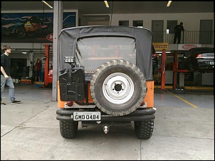

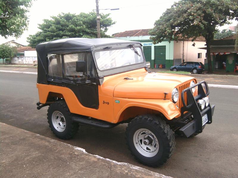

    Trocando os sapatinhos!

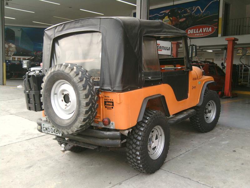

    Apesar dos Fate 7.50 - 16 serem pneus muito bacanas, passei a vislumbrar a possibilidade de, ao invés de originalidade, encabeçar um pequeno processo de sutil - digamos - evolução do Tropeço.
    Após muitas pesquisas, decidi pela compra dos novos pneus. Por infindas razões, mensuradas e ponderadas de acordo com o meu uso/necessidade/capital, adquiri um jogo de quatro pneus VJ-900 265/75R16 do Marcos Kondz, da Kondz Tires.
    A propósito, o Marcos é um cara muitíssimo bacana, prestando total apoio antes, durante e após a compra dos pneus em sua loja.
    Como já era previsto, após a colocação dos novos sapatinhos apareceram os problemas dos pneus maiores: pegavam facilmente na estrutura (chassi, suspensão, etc) do jipe.
    Problema solucionado com a colocação de espaçadores de roda AVM com 38 mm. Friso, inclusive, que a colocação destes espaçadores foi auxiliado pelo Marco Kondz, sem qualquer custo adicional - e cuja publicidade aqui faço sem qualquer comissão
    Até o presente momento, tenho gostado muito dos VJ. Apenas fica uma leve ressalva: eles são muito ruins para se pegar balanceamento, como já relatado no fórum por diversos colegas que fazem uso de pneus recapados.
    Para adequar o jipe à legislação, foram instalados os alargadores de pára-lamas de borracha, de forma e deixá-los rente à parte externa do pneu, evitando confusões com os colegas da polícia. Futuramente, pretendo substituir esses alargadores por outros de fibra de vidro, mais atraentes.
    Ah, sim, não poderia deixar de mencionar: um escapamento duplo cromado, para um visual mais bonito e um ronco mais interessante (diga-se de passagem, "interessante" demais na estrada a partir dos 80 km/h )
