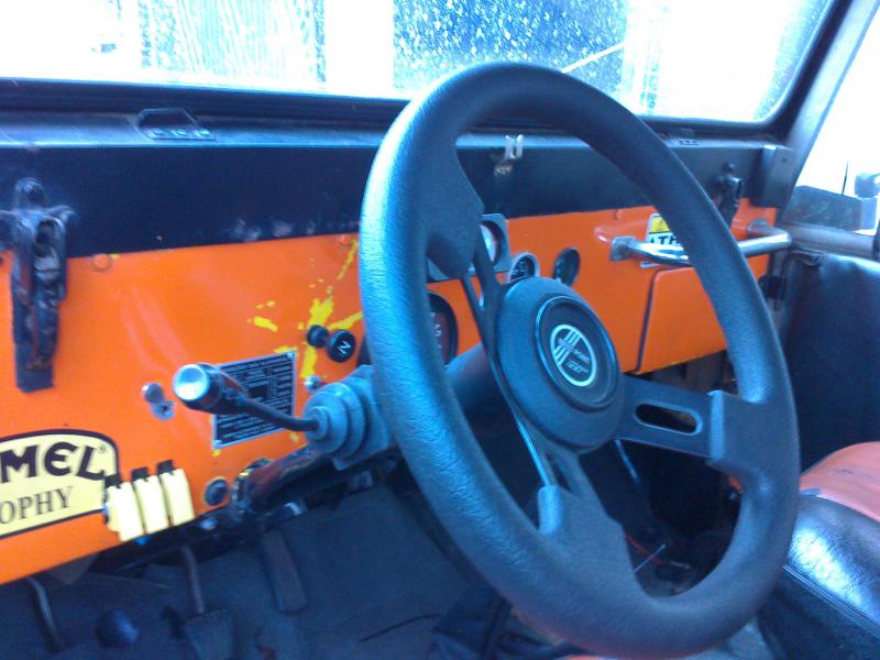

Começando pela parte elétrica.
Revisamos toda a parte elétrica do Tropeço. O que foi feito:
- Instalação de fusíveis e relês.
- Instalação de uma luz dentro do cofre do motor.
- Instalação de uma luz dentro da cabine.
- Padronização dos botões dos faróis para o modelo "caça".
- Substituição da chave de seta por um modelo do caminhão Mercedes, com comutador de farol alto, lampejador de farol, buzina, etc.
- Instalação de luz sinalizadora de emergência (pisca).
- Instalação de acendedor de cigarro (importante na mata para ajudar a fazer fogo).
- Instalação de tomada de 12 V (importante para alimentar GPS, celulares, geladeira para as bebidas, etc).
- Instalação de lanternas traseiras do Troller (melhoria na segurança, por apresentar um conjunto de luzes moderno).
- Instalação de tomada no engate, de forma a permitir rebocar carreta dentro das normas de trânsito.
- Revisão do motor de arranque.
- Revisão do motor do limpador de pára-brisa.

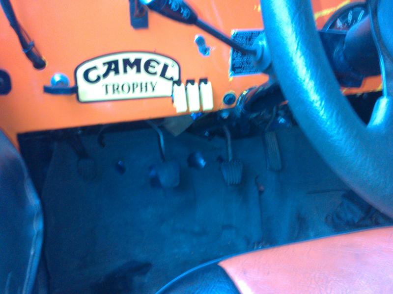

Na parte mecânica:
- Instalação do Snorkel da Metalúrgica CLA.
- Instalação do filtro de ar da Kombi.
- Elevação dos respiros do motor para o Snorkel.
- Elevação dos respiros do câmbio e diferencial.
- Instalação do kit DIS PP da Motorspice.
- Conserto do avanço do distribuidor.
- Instalação de pedaleira suspensa do Kadett.
- Instalação de freio com hidrovácuo.
- Instalação de embreagem hidráulica.
- Instalação do acelerador de mão.
- Instalação do freio de estacionamento de Toyota (no pé).
- Substituição do valente por um "recuado", de forma a criar mais espaço para os joelhos.
