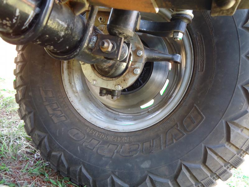

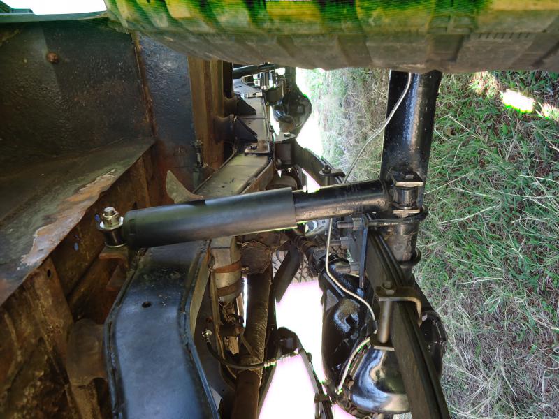

de qual f1000 é esse pitman comprei um da f1000 92 a 98 e nao deu na estria.
vou tentar identificar na segunda feira, o jeep está na oficina eu retiro e vou na autopeças pesquisar. Mas lá na oficina tem uma Gran cherokee laredo 6 cilindros em linha que o setor (caixa) da direção é igualzinho e o pitman é muito melhor que o da f-1000 vale a pena olhar esse se você tem molas por cima dos eixos.
frajola4x4 nessa página do Elmer tem a peça com a referência http://www.4x4brasil.com.br/forum/fr...tml#post337637
tinha comprado o pitman da que tem direcao hidraulica e nao serviu, troquei com o da direcao mecanica
ai serviu, segue o link
