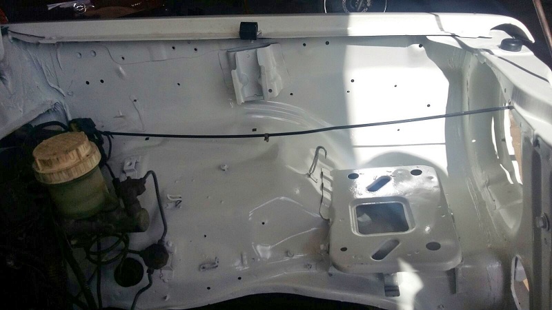

    Carro pintado, esperando colocar o "novo motor" que conseguimos comprar de uma l200 99.

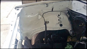

    L200 1995 4x2....A L200 !!!!-2-foto.jpg L200 1995 4x2....A L200 !!!!-3-foto.jpg
    Ainda com o antigo hidrovacuo, já substituímos por um novo.

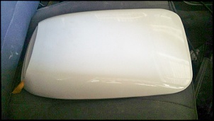

    Sem os apliques do parachoque

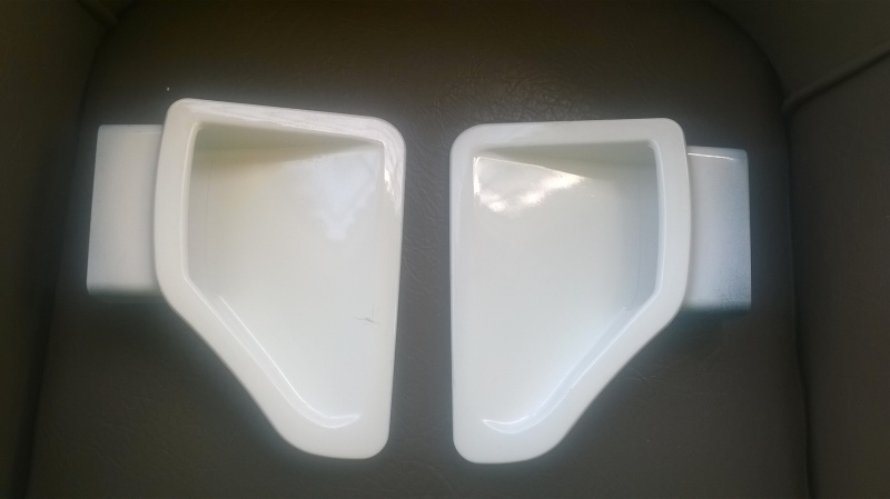

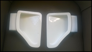

    Os aplique já pintados, esperando a montagem.

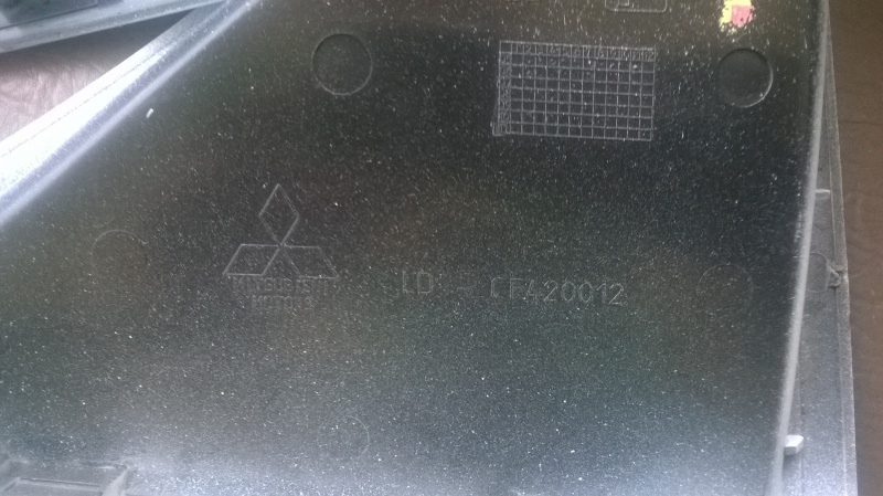

    L200 1995 4x2....A L200 !!!!-6-foto.jpg L200 1995 4x2....A L200 !!!!-7-foto.jpg L200 1995 4x2....A L200 !!!!-8-foto.jpg
    Como não conseguimos encontrar essas peças na internet, perdemos o medo e fomos arriscar na concessionária e para nossa surpresa o preço foi bem mais em conta do que estávamos esperando. A bolha do capô se eu não me engano, saiu por R$ 160,00 e as saídas de ar lateral do parachoque saíram por +/- R$ 40,00 cada.
