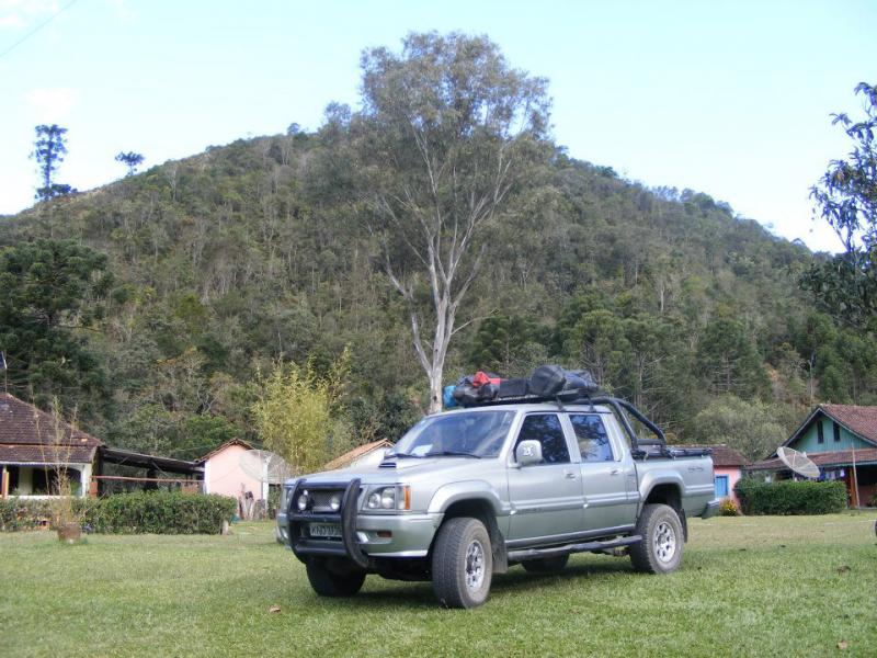

    Cara o carro ta show de bola, ta linda demais e agora ta alta!
    A minha é alta e talz mas eu acho que ela ta baixa na frente!
    Dá uma olhada ai e me diz o que tu acha!
    L200 1995 4x2....A L200 !!!!-visonde-de-maua.jpgL200 1995 4x2....A L200 !!!!-visconde-de-maua-2.jpg
    Na primeira foto ela tava vazia, na segunda tava carregada e deu uma pequena cedida!
    Mas eu ach que a frente ta um pouco baixa!
    Que que tu acha???

    Então Philippe, nessa foto aí parece que a frente está bem mais baixa mesmo.
    Isso deve ser devido a fadiga da barra de torção, afinal por ela ser uma mola e com os ciclos que ela sofre ela tende a perder a elásticidade e capacidade de memória que tem quando é nova.
    Mais tem um lado bom, essa barra de torção possui regulagem, via um parafuso, então no seu caso eu sugiro regular a barra de torção. Preste bastante atenção para regular por igual e deixar os 2 lados nivelados (esq. e dir.). E regule de modo que as bandejas não atinja os batentes.
    Após a regulagem é necessário fazer (ou ao menos a verificação) do alinhamento do sistema de direção, as vezes pode ser necessário a correção da cambagem.
    Pois muita gente acaba se surprendendo com o quão fácil é erguer a susp. diant. e para deixar o mais alta possivel acaba extrapolando na regulagem do parafuso e acaba apertanto o parafuso até mesmo após a suspensão dar batente e isso deixa a suspensão extremamente dura, sem curso de extensão e ainda pode danificar (ou reduzir a vida útil) das homocinéticas com o uso da tração 4x4.

    Eu sabia dessa regulagem mas como eu tinha escutado que eu poderia acabar ferrando algumas outras partes ai fiquei com medo!
    Para fazer essa regulagem é barato aqui!
    Vou ver isso!

    Essa regulagem tu faz em casa! Não tem que pagar por isso.
    Basta usar uma chave boa para não estragar o parafuso e levantar até as rodas ficarem bem paralelas no cáster.
    Tipo |--|, se ficar baixa as rodas ficam /--\ e se ficar alta demais ficará \--/. Repara nesse detalhe que não tem erro, e para estragar algo por ajuste errado não é tão fácil como muitos pregam. É bom filtrares muito do que se escuta a respeito de picapes, pois todo mundo gosta de dar palpites baseado no que alguém amigo de não sei quem disse... Na L200 a única coisa que demanda um cuidado mais aplicado é o motor, de resto não esquenta que é esse foi considerado o melhor conjunto mecânico por muitos anos (exceto pelo motor).
    Eu fiquei preocupado pq um amigo fez na hilux dele e perdeu as ponteiras e a homocinetica eu acho!
    Pq Ficou muito alta e dura demais né!
    Eu vou ver se eu faço aqui em casa, na verdade vou ver se faço no meu tio que tem uma vala para troca de oleo ai fica mais facil o trabalho!

    O pessoal faz mais mistério do que é. É só não exagerar, te informa sobre a altura da suspensão e regula ela certinho, sem enfiar a regulagem até o batente, que dá tudo certo. Tenho ranger, consultei o manual do carro sobre a altura correta da suspensão dianteira, deixei no limite superior para peças usadas antes de levar pro alinhamento. Ficou 100%, e não esquento a cabeça pensando nas homocinéticas.

    Exatamente isso, é muito simples de fazer e o resultado é ótimo, porque estas camionetes com a frente arriáda fica parecendo carro véio hehehehehe
