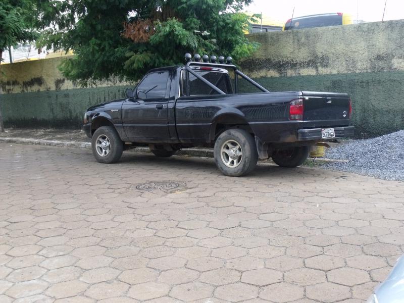

    Bom fora o motor eu pretendo colocar pneus 37 ou 38 com eixo hibridos (toyota + dana44), e eixo rigido na dianteira, por enquento vou arrumar somente o motor para depois trabalhar na suspensão e colocar pneus !!!!!!!!!!! Abaixo segue uma foto dela.
    Bom, eu esqueci de contar que eu paguei um preço mais baixo nela porque ela esta sem ar condicionado e motor bastente rodado, porem ele e 4x4 que já e uma vantagem muito grande, e alem de varios arranhões os paralamas estão com amassados. A caçamba dela e modelo 7 pés e bem comprida, mas me ajuda muito para o trabalho.

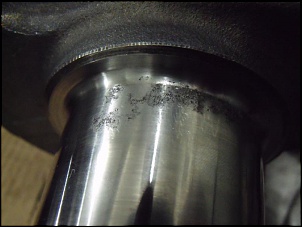

    Pessoal, olha só a merda, o virabrequim novinho esta com muita ferrugem !!! Já vou ter que aguardar mais 1 semana !!

    Citação Postado originalmente por casa da transmissão4x4 Ver Post
    pessoal, olha só a merda, o virabrequim novinho esta com muita ferrugem !!! Já vou ter que aguardar mais 1 semana !!
    danilo viu só não é somente as minhas peças que enferrujam.
    F75 4100 6 cilindros (TOBY) CJ5 motor ranger cambio mazda 5 marchas (BOMBEIRINHO) RURAL 4X4 1977 (INTRIGA) F75 6 cilindros vortec (LAIKA)
    Citação Postado originalmente por PALA Ver Post
    ...kkkkkk...... o pior que essa acima ae e nova..rs...foi limpar o verniz(acho que e assim que escreve) que essa mancha apareceu !!!
