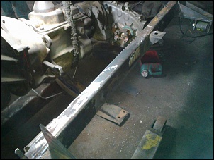

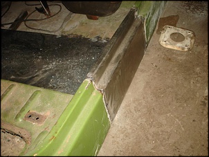

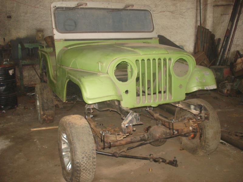

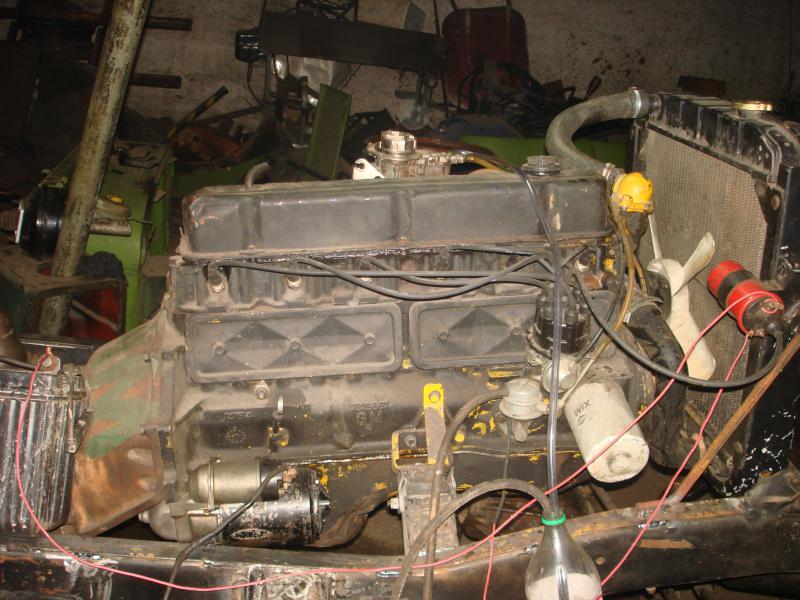

    Amigos apos anos no mundo do 4x4, me vi diante de algumas peças sobrando em casa e resolvi montar outro jeep.
    O primeiro passo, foi comprar um chassis e carroceria de um cj5 1956, adquirido do amigo forista Edwin. Valeu Edwin.
    Depois de muita insistencia, o amigo aguinaldo, mesmo com sua tornearia lotada de serviço topou abraçar a minha empreitada, e esta fazendo bonito, tudo feito nos minimos detales e com o maior capricho. VAleuww amigo aguinaldo.
    Ah o serviço começou ha uns 30 dias e o cherojeep o coisa ja esta rodando com seus primeiros passinhos, hhehehe
    VAmos a configuração que esta sendo montado.
    - Chassis de cj 5 1956 documentado, foi preciso alongar em 37 cm no meio do chassis, ficando com o mesmo entreeixos do troller. Ah a carroceria tambem foi alongada.
    - motor de opala 6cc gasolina, radiador de toyota bandeirantes

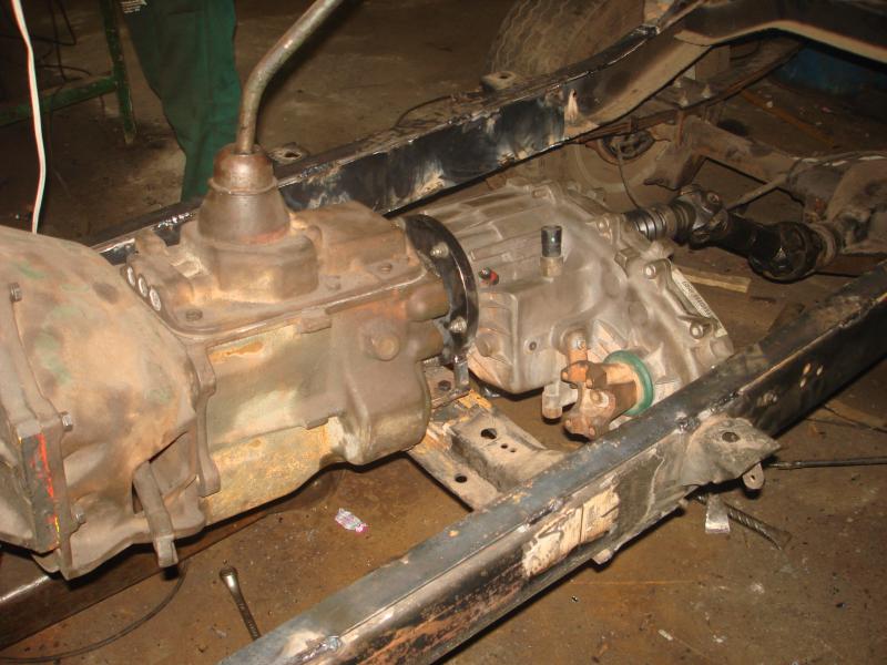

    - caixa de cambio clark 240F todo revisado, relações; 1ª(6,32:1); 2ª(3,09:1); 3ª(1,69:1); 4ª(1,00:1)
    - reduzida NP 242 de uma cherokee sport 1998, trocado oleo - dexron III

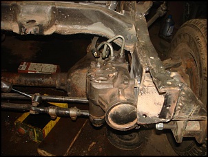

    - Diferencial dianteiro e traseiro, acho que sao dana 35 ( nao localizei ao certo e como nao abri nao sei exatamente) com seus respectivos cardans com junta cv de uma cherokee sport 1998, trocado os oleos da AC delco para diferenciais com traçao positiva e ou blocados. Ah nos diferenciais acompanham seus respectivos sistemas de freios originais. ( disco na dianteira e tambor na traseira )

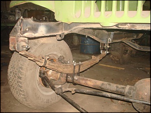

    - Suspensão traeira com molas da cherokee, e dianteira com molas da d10 4x4, ainda faltam os amortecederos
    - rodas de liga leve de uma cherokee sport 1998
    - Coluna de direção escamoteavel do monza, com chave de seta completa, e volante de vectra mais antigo.
    - pedaleiras de opala com acelerador de fiat uno.

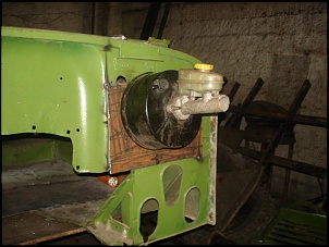

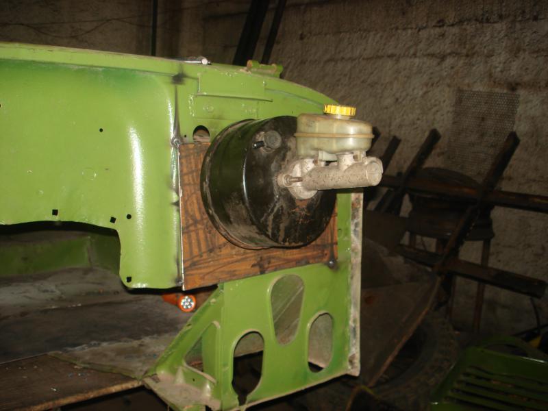

    - hidrovacuo + cilindro mestre de uma cherokee sport 1998

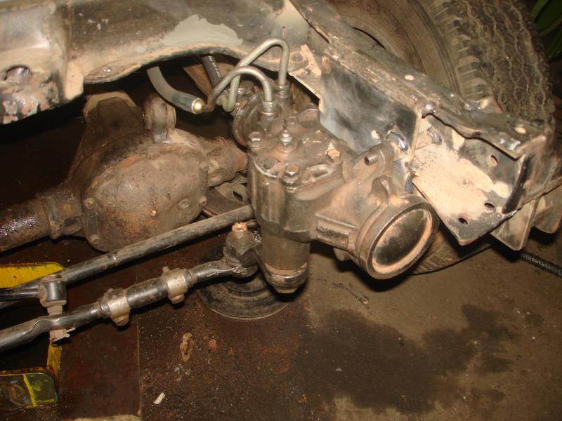

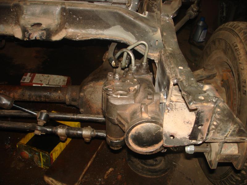

    - caixa de direção hidraulica de uma cherokee sport 1998 com bomba da hidraulica original do motor do opala ( ela é maior que a da cherokee, e nao seria preciso fazer adaptação. Barras de direção e terminas originais da cherokee

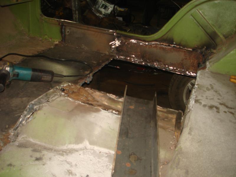

    Chassis cintado por cima, e feito varios reforços internos.
    A empreitada teve apoio de varios amigos, como por exemplo Edwin, Akio, Mario, alem do chefe que é o Aguinaldo, entre outros. Nao citei todos os nomes pois sao varios colaboradores de ideias.
    vamos a algumas fotos. Espero comentarios dos amigos aqui do forum

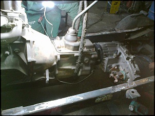

    Esqueci de dizer, mandei retirar a caixa de ferramenta, pois so serve para juntar terra e ferrugem. O tanque de combustivel sera atras do jeep, aquele modelo que fica no V da travessa, de 60 litros fabricado pela CLA. JA usei em outro jeeo o tanque duplo da CLA mais esta muito caro e acho que nao vale a pena.
    seguem mais fotos:
    Miniaturas de Anexos Miniaturas de Anexos Cherojeep - o coisa - alma de willys 1956-dsc03654.jpg   Cherojeep - o coisa - alma de willys 1956-dsc03612.jpg   Cherojeep - o coisa - alma de willys 1956-dsc03613.jpg   Cherojeep - o coisa - alma de willys 1956-dsc03634.jpg   Cherojeep - o coisa - alma de willys 1956-dsc03639.jpg   Cherojeep - o coisa - alma de willys 1956-dsc03644.jpg   Cherojeep - o coisa - alma de willys 1956-dsc03649.jpg
    Blz Lucciano.
    Até que enfim o projeto nasceu !!!
    Aproveita e dá uma olhada no cardan, porque a junta CV deve ficar na saída da reduzida e não no diferencial.
    Boa sorte na empreitada !!!
    JCJ

    Elinaldo, realmente a junta cv esta na saida da np 242 para frente, valeuww a dica, vamos ver na pratica como vai ficar o projeto, abraços

    Lucciano, a foto Nr. 02 pode ser intitulada " Os Ching-ling" ... kkk , brincadeiras à parte, somos japas viu!! Abraços e parabéns pelo projeto, eu tive a chance de dar umas fritadinhas de pneus do seu jeep junto com o Edwin e com o Guinardo!!
