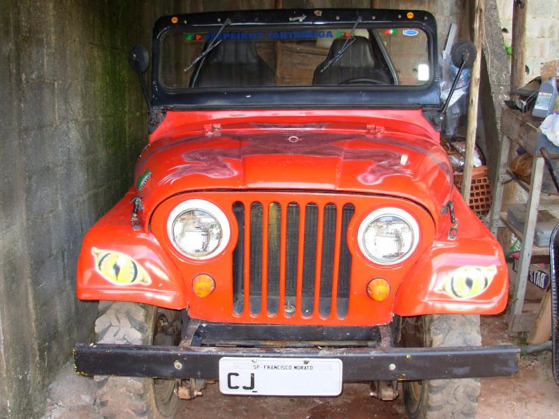

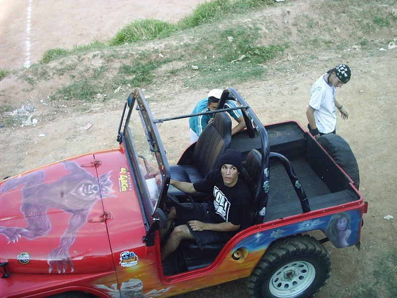

    fotos da época que comprei.
    Willys CJ5 1960 - O Ching-Ling-jeep.jpgWillys CJ5 1960 - O Ching-Ling-dscn0512_2.jpg

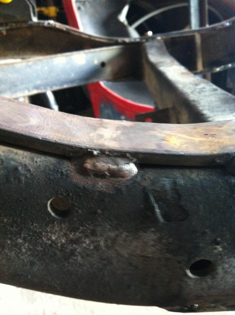

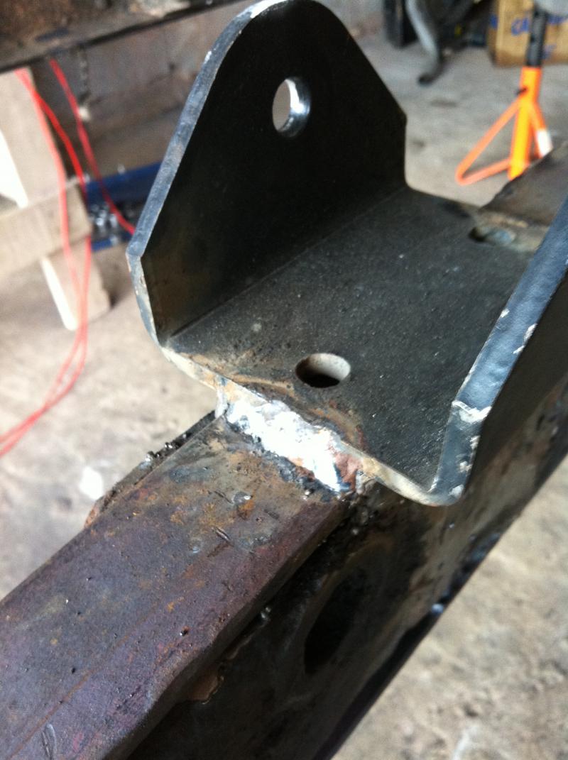

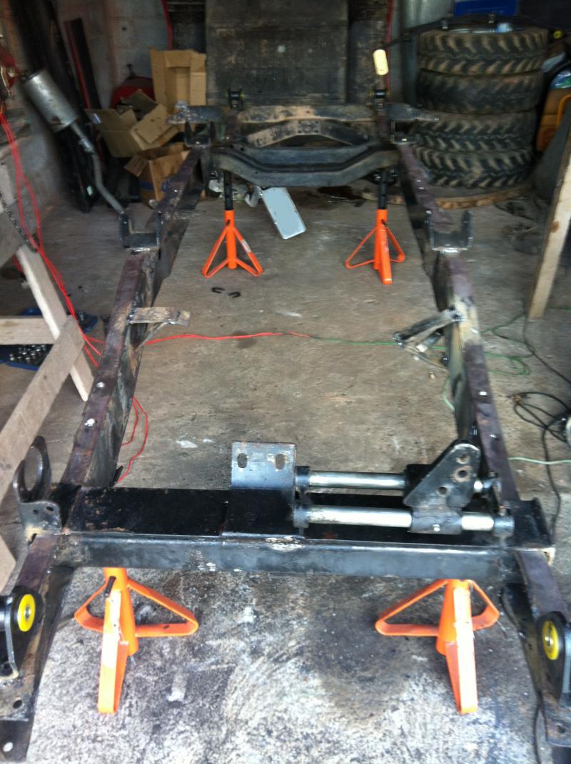

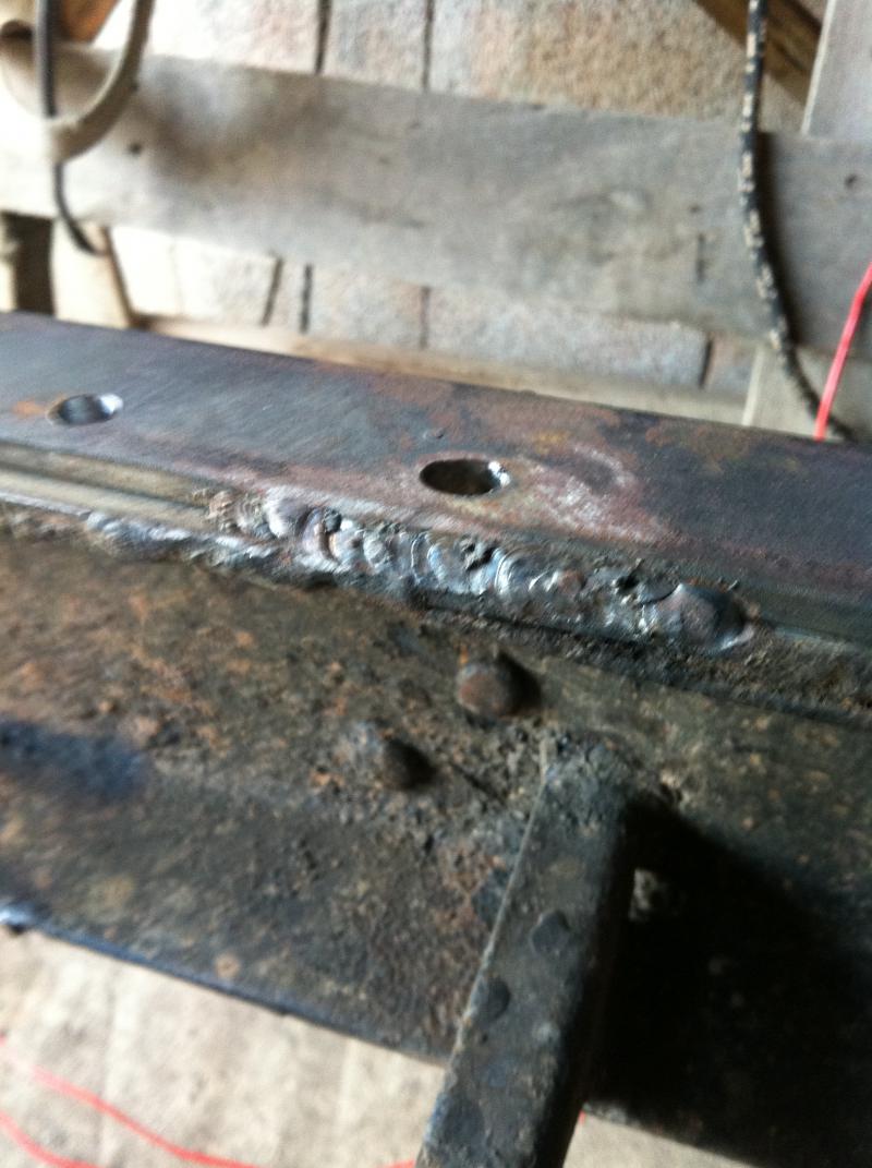

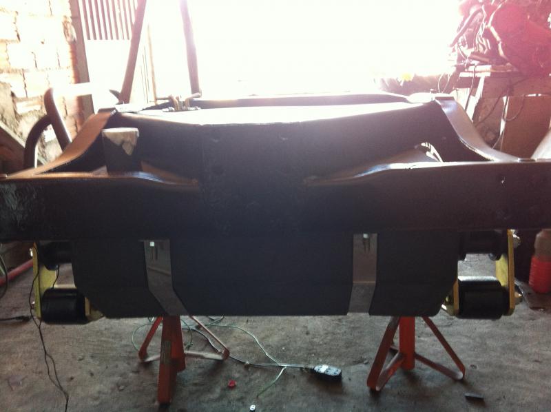

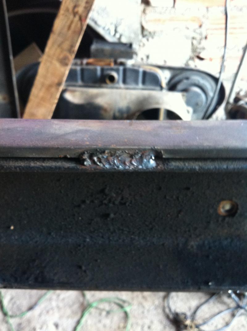

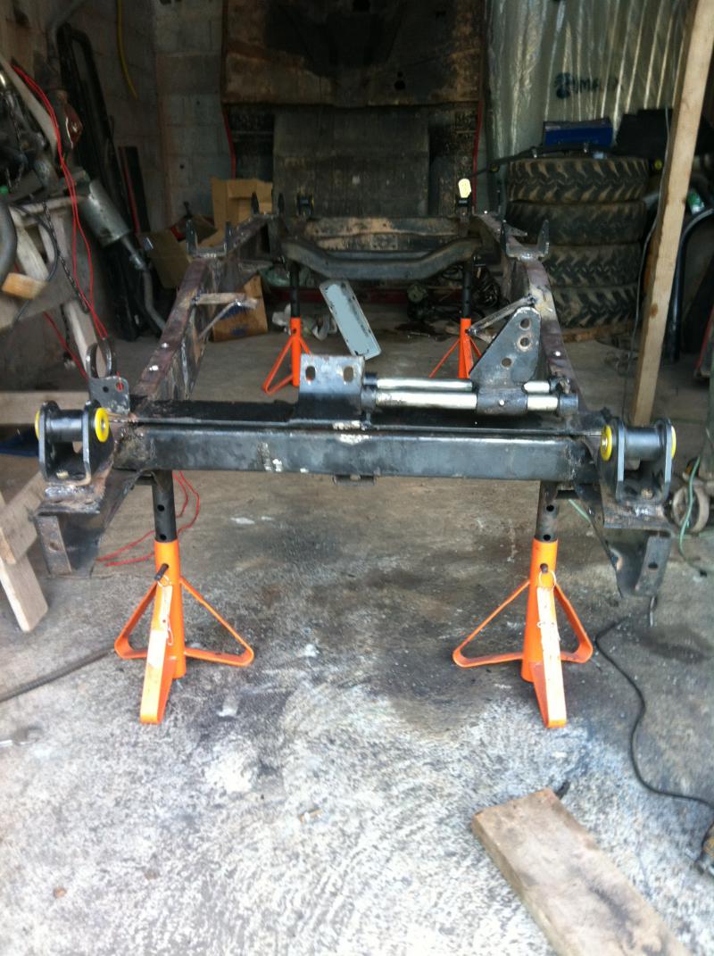

    Fotos do dito cujo desmontado e recebendo reforço no chassi.
    Willys CJ5 1960 - O Ching-Ling-img_0034_2.jpgWillys CJ5 1960 - O Ching-Ling-img_0035_2.jpgWillys CJ5 1960 - O Ching-Ling-img_0036.jpgWillys CJ5 1960 - O Ching-Ling-img_0037.jpgWillys CJ5 1960 - O Ching-Ling-img_0038.jpgWillys CJ5 1960 - O Ching-Ling-img_0039.jpgWillys CJ5 1960 - O Ching-Ling-img_0040.jpg

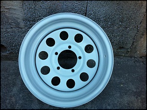

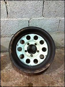

    Opa galera aos poucos as coisas vão acontecendo...
    Levei as rodas pro torneiro inverter o centro e hoje comecei a prepara-las para a pintura.
    Antes
    Limpa e pronta para a pintura

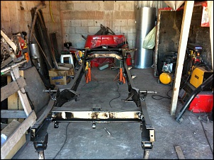

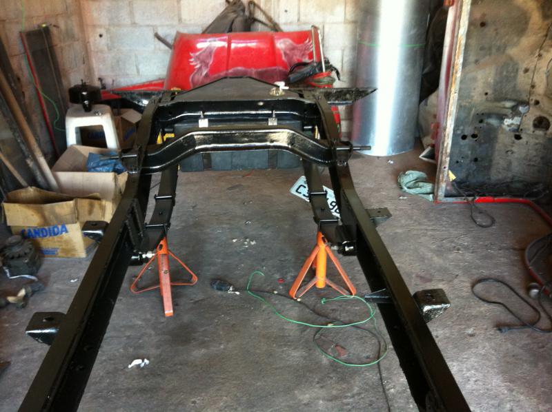

    eu ja cheguei a conclusão que final mesmo não vai ter nunca ...

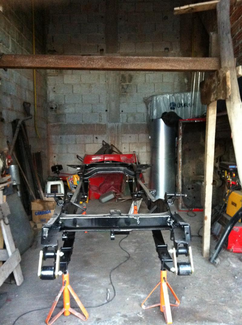

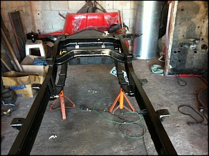

    Minha carroceria esta uma calamidade, quanto mais massa eu removia (Parecia carro de pasteleiro) mais bacalhaus estavam aparecendo, eu ja estava usando o segunto rolo de arame de solda ... então decidi colocar carroceria de fibra (FIBER4x4) e enquanto não chega a reforma continua...
    Semana passada pintei o chassis com Hammerite preto e hoje comecei a pintar as rodas também com hammerite mas dessa vez branco.
    estou aguardando o mecânico montar e me entregar os eixos que ele nunca termina esses quando chegarem também vão ser pintados.
    fotos...
    Willys CJ5 1960 - O Ching-Ling-img_0071.jpgWillys CJ5 1960 - O Ching-Ling-img_0077.jpgWillys CJ5 1960 - O Ching-Ling-img_0073.jpg

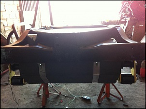

    Hoje coloquei o tanque de combustivel no lugar.
    Fotos:
    Willys CJ5 1960 - O Ching-Ling-img_0202.jpgWillys CJ5 1960 - O Ching-Ling-img_0204.jpgWillys CJ5 1960 - O Ching-Ling-img_0203.jpg
